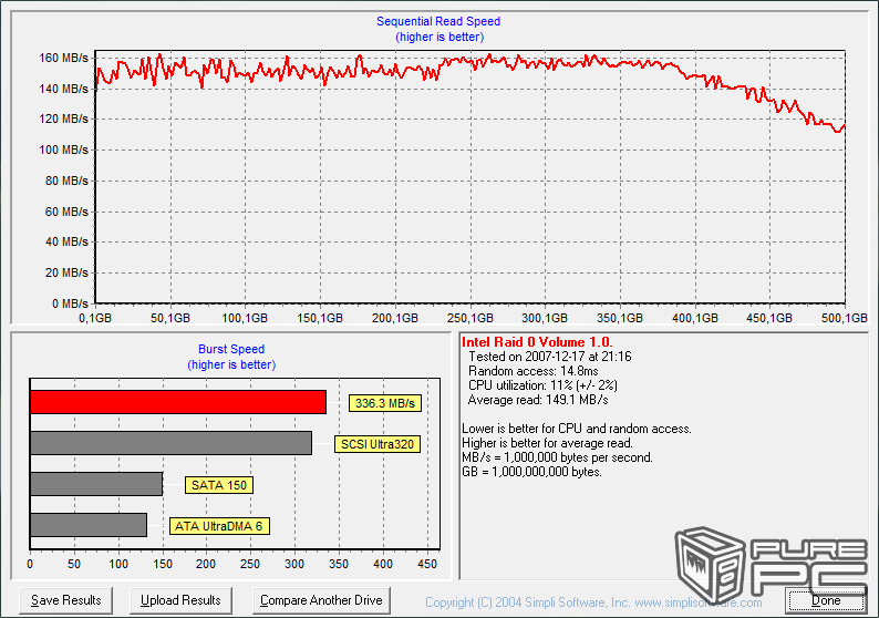

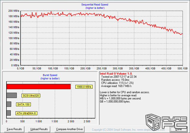

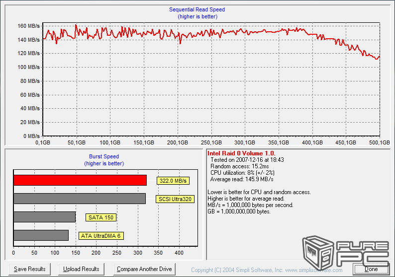

Kolejnym kluczowym czynnikiem wpływającym na wydajność macierzy są sterowniki RAID - niejednokrotnie (co nie znaczy zawsze) najnowszy sterownik przynosi ze sobą wzrost wydajności. Postaram się to udowodnić na przykładzie sterowników Intela dla kontrolera ICH8R, który to znajduje się na mojej płycie głównej. Oto małe porównanie dwóch wersji sterowników w programie testującym wydajność dysków twardych HD Tach, wybrany test to Long.
Intel Matrix Storage Manager v7.6.0.1011
Intel Matrix Storage Manager v7.8.0.1012
Warto dodać, iż w obu wypadkach test został przeprowadzony kilkukrotnie w celu wykluczenia błędu pomiarowego. Jak na powyższych zrzutach ekranu widać, zmiana sterowników na nowsze poprawiła liniowy odczyt o 2 do 3 MB/s, a dodatkowo poprawił się czas dostępu do macierzy malejąc z 15.2ms do 14.8ms. Na koniec odnotowano wzrost wartości Burst Speed. Wymiana sterowników może więc przynieść wzrost wydajności naszej macierzy stosunkowo niewielkim nakładem pracy, co sprawia, że warto się tym zainteresować. ;)

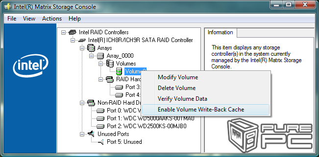

Bardzo kontrowersyjna opcja na kontrolerach Intela, rzekomo uznawana przez samą firmę Intel jako „ryzykowna", gdyż podczas braku prądu lub zawieszenia się systemu operacyjnego w trakcie operacji zapisu na macierzy, może doprowadzić do utraty zapisywanych danych, a według niektórych doniesień nawet do utraty całej macierzy, ale czy na pewno? Na to pytanie postaram się dopowiedzieć nieco później. Najpierw przyjrzyjmy się korzyściom, jakie niesie ze sobą jej włączenie. Jak ją włączyć? Jest to stosunkowo prosta operacja. Należy uruchomić Intelowski program do zarządzania macierzą pod systemem Windows o nazwie Intel Matrix Storage Console. Następnie w polu View wybrać opcję Advanced Mode, aby uzyskać bardziej szczegółowe informacje na temat naszej macierzy. Kolejny krok to w polu Volumes wybieramy naszą macierz klikając prawym klawiszem myszki. Pojawi nam się menu, z którego wybieramy Enabled Volume Write-Back Cache. I tym oto sposobem mamy już włączone Buforowanie Zapisu. Całą operacje obrazuje nam ten zrzut ekranu.
Po włączeniu opcji skutek jej działania jest natychmiastowy, nie jest nawet wymagany restart systemu. Skoro już wiemy, jak włączyć ową opcję - pora na testy, aby sprawdzić, co ona nam daje. Testy zostaną przeprowadzone w trzech najpopularniejszych programach testujących wydajność dysków twardych. W każdym z nich testy wykonane zostaną zarówno z włączoną, jak i wyłączoną opcją „Write-Back Cache".

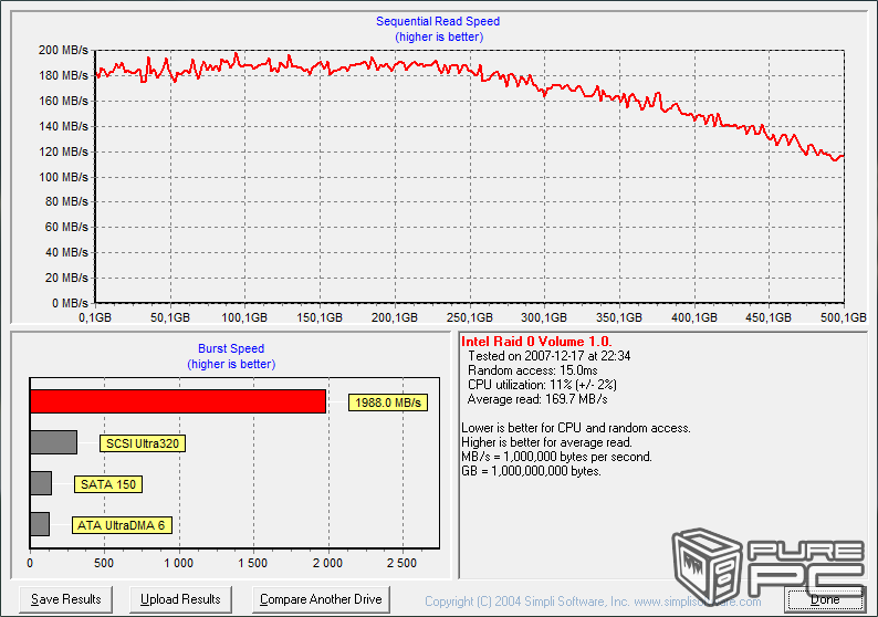

HD Tach RAID 0 Long Write-Back OFF:
HD Tach RAID 0 Long Write-Back ON:
Tradycyjnie pierwszy program to HD Tach. Jak widać na powyższych zrzutach ekranu średnia odczytu wzrosła o niebagatelne 20MB/s. Do tego wartość Burst Speed wzrosła wielokrotnie, co jest właśnie skutkiem Buforowania. Będzie to widoczne we wszystkich programach testujących. Dodatkowo chcę zaznaczyć, iż wartości Burst Speed nie przekładają się w znaczący sposób na wydajność naszej macierzy!

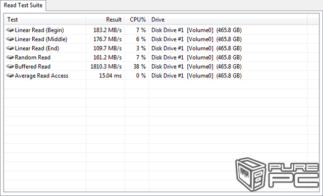

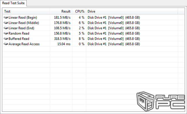

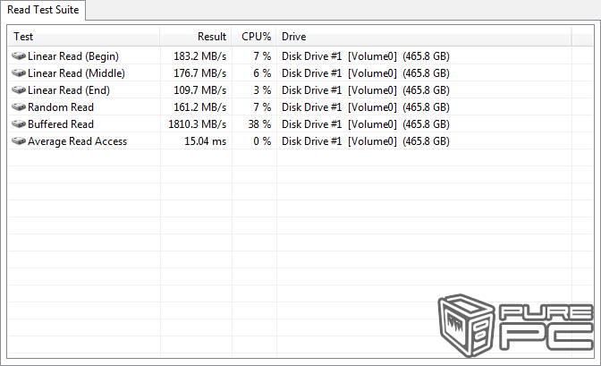

Everest WB OFF - Read Test Suite - RAID 0
Everest WB ON - Read Test Suite - RAID 0
Włączenie tej opcji nie wywarło większego wrażenia na programie testującym Everest. Jedynie opcja Buffered Read, jak to miało miejsce w HD Tach z opcją Burst Speed wzrosła wielokrotnie. Reszta wyników została praktycznie taka sama.

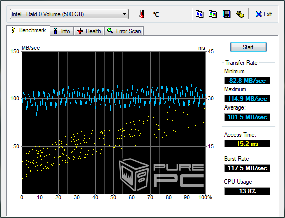

HD Tune WB OFF - Benchmark - RAID 0
HD Tune WB ON - Benchmark - RAID 0
Natomiast w programie HD Tune praktycznie wszystkie wyniki uległy znacznej poprawie, a zwłaszcza średni odczyt, który wzrósł o 40MB/s! Co jest ogromną wartością! Zarówno minimalna, jak i maksymalna wartość w teście uległy znacznej poprawie oraz, jak to miało miejsce w HD Tach i Everest, wartość Burst Rate również wzrosła. Poza programami testującymi można również odnotować wzrost wydajności podczas kopiowania między partycjami macierzy lub też w obrębie tej samej partycji na macierzy. Wzrost wydajności jest ściśle powiązany z dyskami użytymi do budowy macierzy, wersją sterowników oraz samym kontrolerem odpowiadającym za obsługę RAID. Notowany wzrost zaczyna się średnio od 5MB/s w górę, a w skrajnych wypadkach może nawet wynieść 40MB/s, co sprawia, że warto się zainteresować tą opcją.
