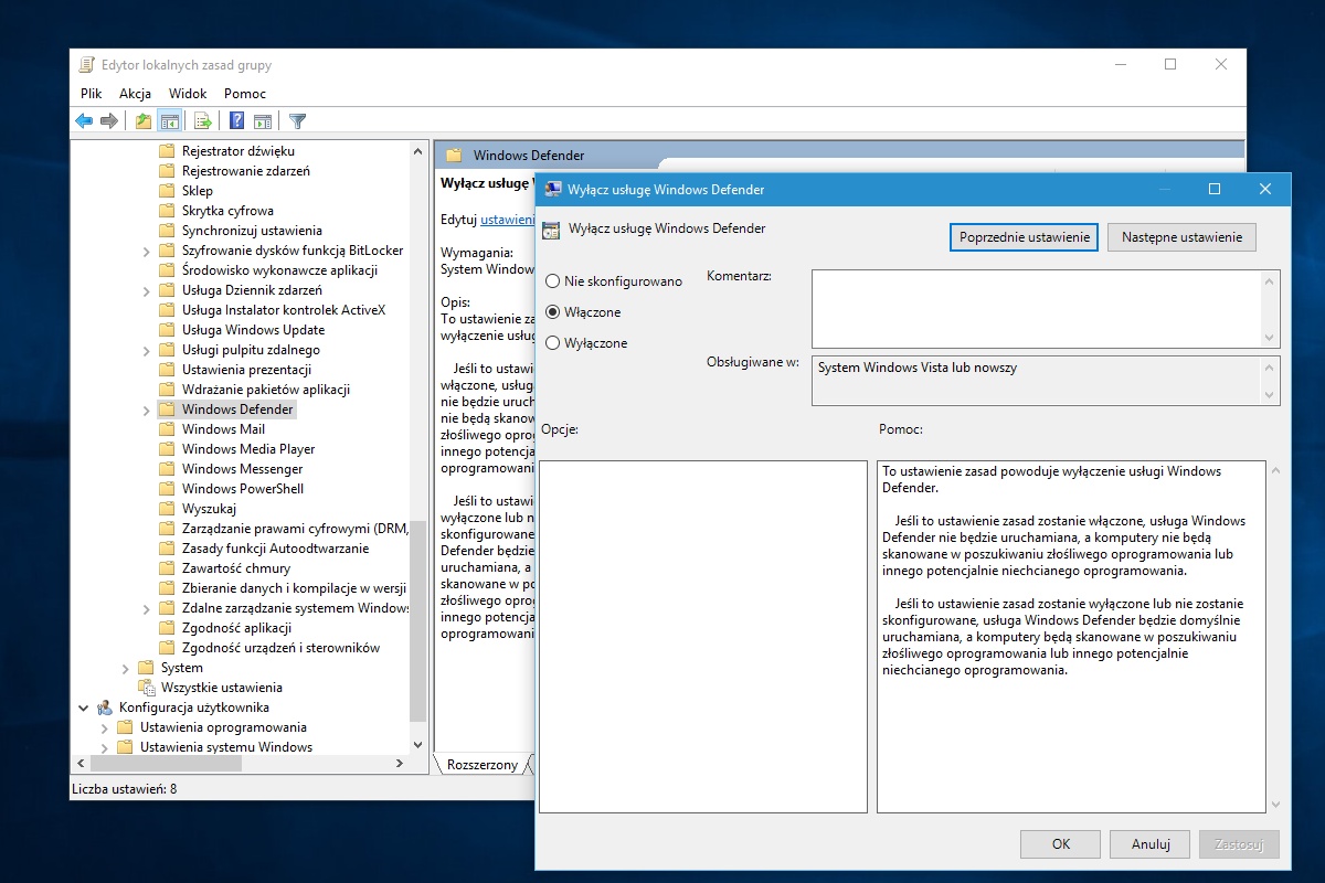

Dla osób nieco zaawansowanych może to być jednak problem. Windows Defendera da się wyłączyć całkowicie. Użytkownicy systemów w wersji Pro i Enterprise mogą skorzystać z Edytora lokalnych zasad grupy. Wystarczy uruchomić menu Start, wpisać w jego wyszukiwarce „gpedit.msc” i zatwierdzić. W oknie, jakie się wyświetli, w bocznym panelu przechodzimy przez poszczególne sekcje Konfiguracja komputera -> Szablony administracyjne -> Składniki systemu Windows i na sam koniec Windows Defender. W panelu po prawej stronie wyświetlą się zaawansowane ustawienia usługi. Zachęcam do przejrzenia wszystkich z nich, jak się bowiem okazuje, program możemy z tego poziomu skonfigurować dosyć dokładnie. Nas interesuje opcja wyłączania antywirusa znajdująca się pod nazwą „Wyłącz usługę Windows Defender”. Wystarczy dwuklik, a następnie wybranie w nowym oknie opcji „Włączone” – nieco dwuznacznie, ale możemy tłumaczyć to jako „włączenie wyłączenia” Defendera. Zmiana jest widoczna od razu, antywirus został wyłączony.
W przypadku użytkowników Windows w wersji Home sprawa jest nieco trudniejsza, tutaj nie możemy korzystać z Edytora lokalnych zasad grup i pozostaje nam używanie rejestru. Wchodzimy do menu Start, tym razem wpisujemy „regedit.exe” i zatwierdzamy. Następnie przechodzimy przez kolejne klucze rejestru: HKEY_LOCAL_MACHINE -> SOFTWARE -> Policies -> Microsoft -> Windows Defender. W oknie po prawej stronie zobaczymy wartość „DisableAntiSpyware”. Jeżeli jej tam nie ma, klikamy na kluczu prawym przyciskiem myszy i wybieramy opcję tworzenia nowej wartości Dword (32-bit) i nazywamy ją w taki właśnie sposób. Następnie dwuklikiem uruchamiamy edycję jej wartości. Wpisanie „1” wyłączy usługę antywirusową. Oczywiście w większości przypadków nie musimy tego robić i pozwolić Defenderowi na skanowanie nowych plików.

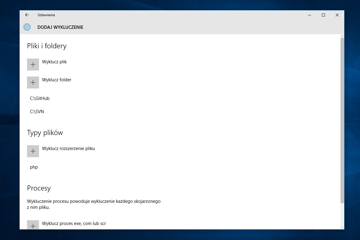

Jak przystało na antywirusa, nie zabrakło także opcji wykluczania plików ze skanowania. Może się zdarzyć, że Windows Defender sklasyfikuje jakieś pliki nieprawidłowo – to sytuacja stosunkowo rzadka, niemniej może się zdarzyć. Dzięki tym ustawieniom jesteśmy w stanie wyłączyć skanowanie określonych plików, folderów, rozszerzeń plików, a także konkretnych procesów i plików, na jakich one operują. Standardowo nie musimy dodawać żadnych pozycji w tych ustawieniach, powinniśmy z nich korzystać tylko wtedy gdy zajdzie taka potrzeba, do tego z rozwagą. Pamiętajmy, że wyłączenie elementów ze skanowania otwiera drogę do przeprowadzenia ataku i infekcji systemu. Korzystajmy więc z tych opcji tylko w ostateczności, gdy z jakichś powodów Windows Defender klasyfikuje nasze dane jako szkodliwe. System wykluczania możemy wykorzystać także do dużych zbiorów często zmieniających się danych (np. repozytoria Git, SVN), aby uniknąć ciągłego ich skanowania.

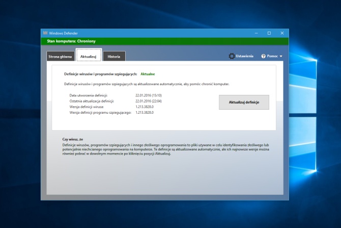

Pod wymienionymi opcjami znajdziemy przycisk odpowiedzialny za uruchomienie usługi Windows Defender – tu okazuje się, że nowy panel sterowania nie jest kompletny. Część ustawień jest nadal dostępna w osobnym oknie, takim samym jak w przypadku pakietu Microsoft Security Essentials. Z jego poziomu możemy przeprowadzać skanowanie: szybkie, pełne i niestandardowe tj. obejmujące wybrane przez nas obszary. Pełne skanowanie systemu jest w przypadku Windows Defendera operacją bardzo długą i zalecam uruchamianie go tylko w sytuacji, gdy wychodzimy gdzieś na dłuższą chwilę. Menu to umożliwia również wymuszanie wykonania aktualizacji sygnatur i sprawdzanie elementów znajdujących się w historii – dzięki temu jesteśmy w stanie przejrzeć kwarantannę, listę plików, którym pozwoliliśmy na działanie, a także wyeliminowanych po wykryciu przez antywirusa.
