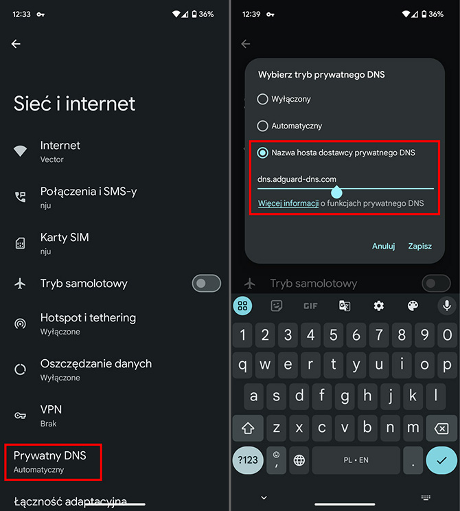

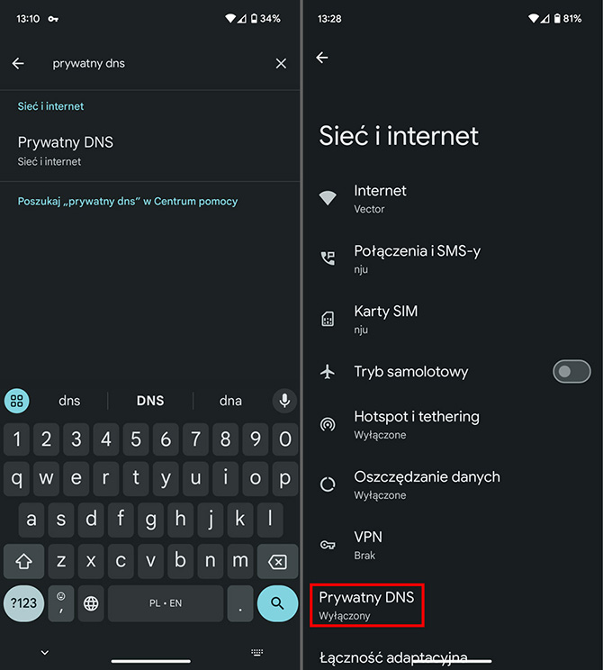

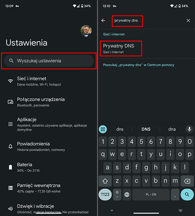

Jedną z najistotniejszych, praktycznych informacji w tym przypadku jest to, że możesz bez problemu ustawić DNS z filtrami blokującymi reklamy i elementy śledzące, bez instalowania czegokolwiek w telefonie, a na dodatek za darmo. Wystarczy skorzystać choćby z AdGuard DNS. Jak to zrobić w Androidzie? Wiele rzecz jasna zależy od tego, jakiego smartfonu lub tabletu używasz, bo mogą one mieć odmienną nakładkę graficzną, która inaczej nazywa poszczególne opcje w menu oraz umieszcza je w innych miejscach. Ja porady wykonywałem na czystym systemie Android 14 (smartfon z rodziny Google Pixel). Przede wszystkim należy wejść w Ustawienia i użyć wyszukiwarki, wpisując w niej “prywatny dns” albo po prostu “dns”. Ta opcja może być zlokalizowana np. w menu Sieci / Internet. Tutaj wejdź w Prywatny DNS, a następnie w ostatnim polu wpisz: dns.adguard-dns.com i dotknij przycisku Zapisz. To wszystko! Alternatywnie, jeśli robisz to na smartfonie dziecka, możesz wpisać dane serwera rodzinnego (family.adguard-dns.com), który obejmuje również filtr treści dla dorosłych, choć oczywiście trzeba brać pod uwagę, że nie zablokuje on wszystkiego. To nie jest pełny pakiet kontroli rodzicielskiej. Warto pamiętać, że stosując powyższą metodę, nie masz żadnych dodatkowych ustawień i nie możesz wybierać innych filtrów, ale podstawowa ochrona jest aktywna. Jeśli potrzebujesz dodatkowych filtrów, to użyj poniższej metody.

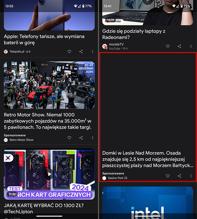

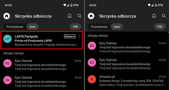

Od teraz część reklam i elementów śledzących będzie blokowana lub ograniczona w Twoim smartfonie z Androidem.nie tylko w przeglądarce internetowej, ale też w innych aplikacjach. Można zauważyć na przykład, że w popularnej funkcji Google Discover (panel wysuwany z lewej strony głównego pulpitu). Tutaj nie wyświetlają się grafiki przy sponsorowanych pozycjach. Owszem, sama pozycja wraz z nagłówkiem wciąż się pojawia, ale grafika nie jest pobierana, co odciąża łącze internetowe i zwiększa szybkość ładowania treści, a reklama nie rzuca się już w oczy. Oprócz tego część reklam w aplikacjach też jest blokowanych. Przykładowo w kliencie poczty Outlook znikają rzucające się w oczy reklamy na samej górze listy e-maili, a największym szokiem dla mnie było to, że tak prosta metoda dała radę zablokować reklamy w filmach na YouTube. Zupełnie poważnie. Używałem zwykłej, oficjalnej aplikacji YouTube i przed żadnym filmem (a otwarłem ich kilkadziesiąt) nie wyświetliła się reklama. Dodam, że nie mam konta premium. Aczkolwiek ta metoda radzi sobie gorzej z usuwaniem reklam z niektórych stron internetowych, niż trzeci z opisywanych tutaj sposobów. Do ideału sporo brakuje, ale ustawienie tego wymagało mało czasu i pracy, więc cudów oczekiwać nie można. Aplikacja AdGuard na Androida też jest i daje więcej opcji. Alternatywne rozwiązania możesz zobaczyć poniżej.
zablokowana reklama w Google Discover
zablokowana reklama w aplikacji Outlook

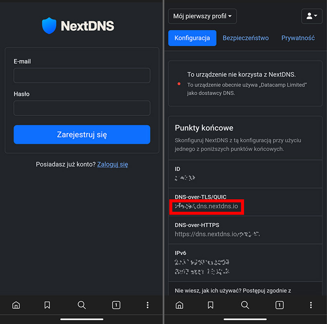

Druga opcja wymaga trochę więcej pracy, ale jest jeszcze bardziej interesująca i również nie wymusza instalacji żadnej aplikacji na telefonie. Zamiast wpisywać tylko dane innego DNS i na tym skończyć, możesz zrobić coś podobnego, ale z zachowaniem wyboru całej gamy różnych filtrów oraz opcji konfiguracyjnych. Wszystko to za darmo, co prawda z ograniczeniami, ale o tym za moment. W tym celu można skorzystać z innego, konkurencyjnego rozwiązania, o nazwie NextDNS. Wymagane jest jednak szybkie stworzenie konta (tylko podanie e-mail oraz hasła). Wejdź na stronę my.nextdns.io/signup, wprowadź wymagane dane. Pojawi się strona z Twoimi prywatnymi danymi DNS. Nie udostępniaj ich nikomu. W sekcji o nazwie DNS-over-TLS/QUIC znajdziesz dane: [twój identyfikator użytkownika].dns.nextdns.io. Skopiuj lub zapisz cały ten ciąg znaków. Następnie wejdź w Ustawienia, skorzystaj z wyszukiwarki, wpisując “dns”, wejdź w Prywatny DNS i tutaj w ostatnim polu wpisz lub wklej skopiowany wcześniej ciąg znaków, a na końcu dotknij przycisku Zapisz.

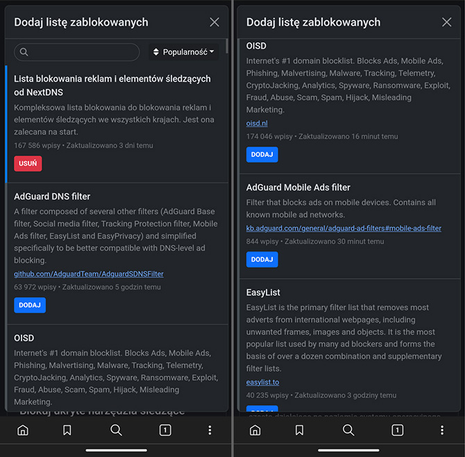

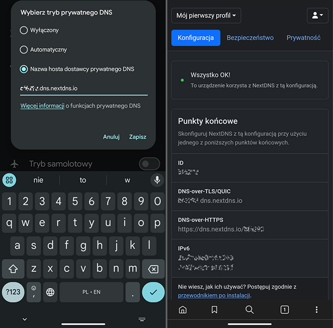

Teraz ponownie odwiedź stronę my.nextdns.io na smartfonie i jeśli zobaczysz informację “Wszystko OK!” plus zieloną kropkę, to oznacza, że Twój prywatny DNS już działa. Na górze tej samej strony masz jeszcze karty Bezpieczeństwo oraz Prywatność. Możesz w tym miejscu włączyć dodatkowe opcje odnoszące się do Twojej prywatności i bezpieczeństwa podczas korzystania z Internetu. W karcie Bezpieczeństwo zasadniczo domyślne opcje są wystarczające, ale większe pole do popisu masz w karcie Prywatność. Możesz tam dodać kolejne filtry ograniczające wyświetlanie reklam oraz zmniejszające działanie elementów śledzących (tzw. trackerów). Ta metoda jest jeszcze skuteczniejsza, niż opisana wcześniej, bo użytkownik może rozszerzyć listę wykorzystywanych filtrów, a przy tym wciąż nie trzeba instalować absolutnie niczego. Miałem jednak wspomnieć o jednym ograniczeniu. Otóż darmowy NextDNS pozwala na wykonanie do 300 tysięcy zapytań w ciągu jednego miesiąca. Ja jednak uważam, że wciąż jest to bardzo atrakcyjna oferta. Sam w ciągu jednego dnia generuję średnio około 3 tysiące zapytań, więc daje to 3000 x 30 dni, czyli 90000 zapytań w miesiącu. Znacznie poniżej bezpłatnego limitu. Jeśli korzystasz ze smartfonu znacznie bardziej intensywnie, to i tak jest szansa, że się zmieścisz.

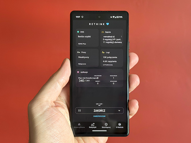

Aplikacja do blokowania reklam w całym systemie Android. Rethink

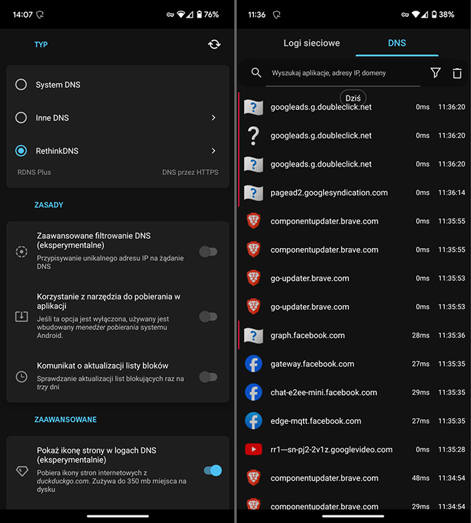

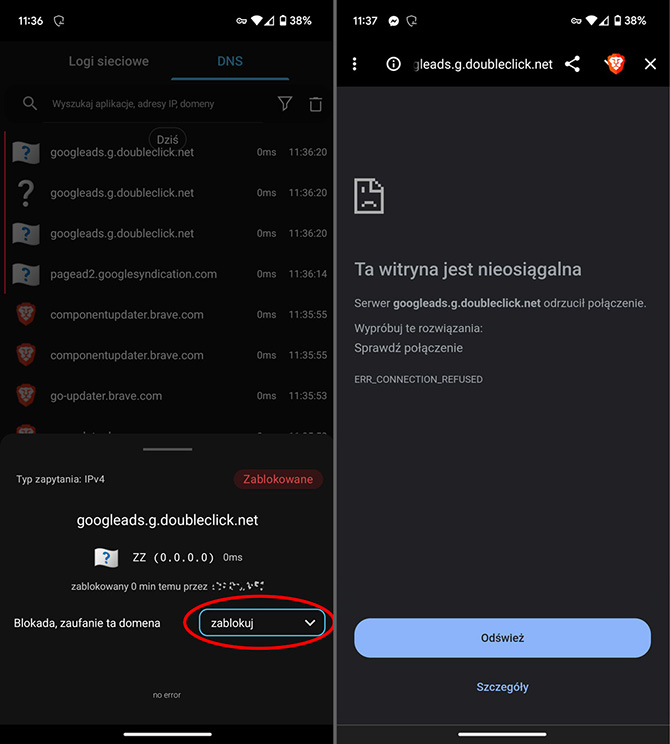

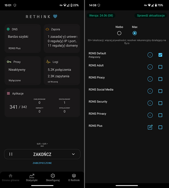

Trzecia opcja wymaga już instalacji aplikacji, ale też daje najwięcej możliwości. Opisywany program nazywa się Rethink i jest darmowy. Opcji ma tyle, że zadowoli nawet część bardziej zaawansowanych użytkowników, a jednocześnie jego podstawowa obsługa oraz bazowe funkcje są na tyle intuicyjne, że nie odstraszą nawet początkujących osób. Zaleta jest przede wszystkim taka, że oprócz stosowania szeregu klasycznych filtrów (do wyboru przez użytkownika), można też ręcznie blokować konkretne adresy. Innymi słowy, jeśli zajrzymy do logów i zobaczysz tam coś powiązanego z reklamami Google lub grafikami, albo multimediami z innych stron, to możesz je zablokować oddzielnie, wzmacniając tym samym skuteczność działania filtrów przeciwreklamowych itp. Oprócz tego da się też blokować dostęp do Internetu konkretnym aplikacjom, więc otrzymujesz również coś w stylu firewalla.
![Jak zablokować reklamy w telefonie z Androidem za darmo? Ogranicz reklamy w całym systemie, a nie tylko w przeglądarce [nc1]](/image/poradnik/2024/09/26_jak_zablokowac_reklamy_w_telefonie_z_androidem_za_darmo_ogranicz_reklamy_w_calym_systemie_a_nie_tylko_w_przegladarce_nc8.jpg)
![Jak zablokować reklamy w telefonie z Androidem za darmo? Ogranicz reklamy w całym systemie, a nie tylko w przeglądarce [nc1]](/image/poradnik/2024/09/26_jak_zablokowac_reklamy_w_telefonie_z_androidem_za_darmo_ogranicz_reklamy_w_calym_systemie_a_nie_tylko_w_przegladarce_nc9.jpg)

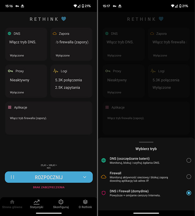

Aby włączyć Rethink DNS, po prostu zainstaluj aplikację i użyj przycisku Rozpocznij, aby aktywować zarówno DNS, jak i firewall. Możesz opcjonalnie włączyć tylko DNS albo sam firewall. W ustawieniach telefonu można też wyszukać hasło VPN i zobaczyć, że wraz ze startem aplikacji Rethink włącza się też właśnie VPN o nazwie RethinkDNS. Jest opcja, by ustawić stałe połączenie przez niego, nawet po zamknięciu aplikacji. A wszystko to za darmo. Od siebie dodam tyle, że owszem, niektóre portale stosują własne metody na serwowanie reklam, które mogą nie być od razu rozpoznawane przez filtry, ale jak już wspomniałem wcześniej, w “logach” można sprawdzić połączenia i zablokować je ręcznie, tym samym blokując reklamy na uciążliwych, napchanych nimi portalach. Nie będę wymieniał nazw konkretnych polskich portali, ale zapewne wiecie, o które chodzi. Na koniec dodam jeszcze jedną sugestię. Dość oczywistą, ale mimo wszystko wartą wspomnienia. Z większością reklam i tak wszyscy mamy do czynienia w przeglądarkach internetowych, więc DNS to jedna sprawa, ale w praktyce dobra przeglądarka ma też ogromne znaczenie. Polecam więc stosować przeglądarkę internetową ze skutecznym blokowaniem wielu reklam i elementów śledzących, taką jak np. Brave lub opcjonalnie Firefox utwardzony i wzmocniony szeregiem rozszerzeń (np. uBlock Origin, Privacy Badger, ClearURLs, Decentraleyes lub inne podobne).
