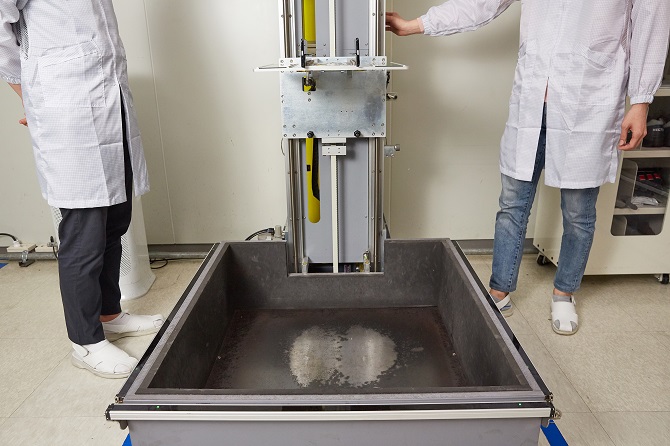

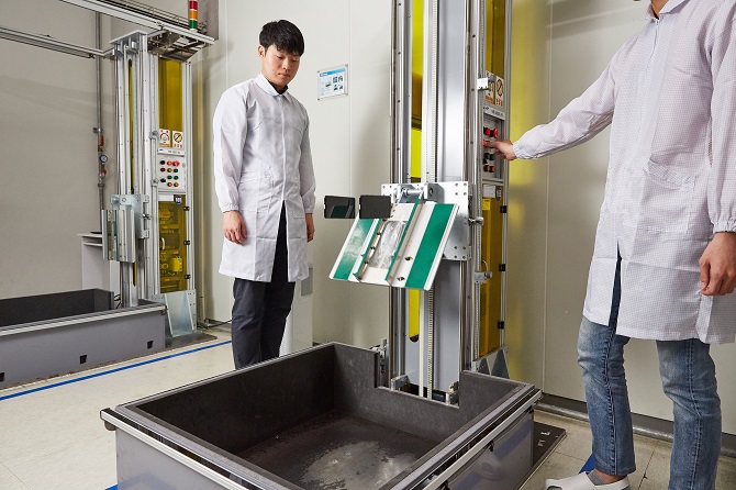

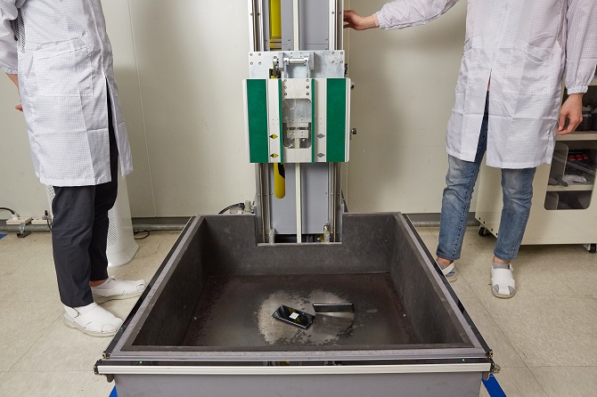

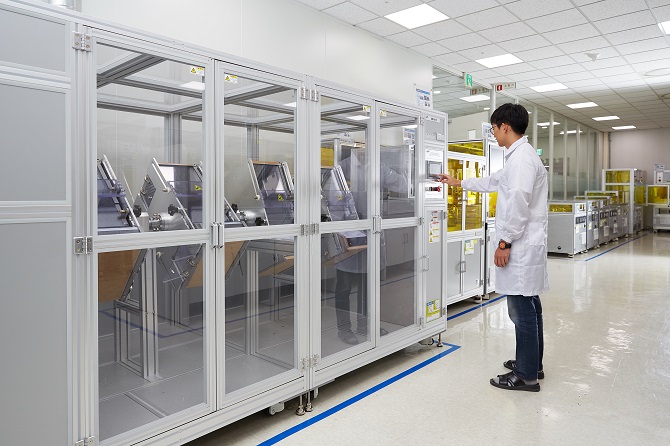

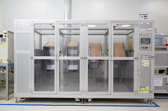

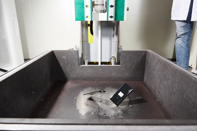

Na powyższych pięciu zdjęciach widać przebieg testu polegającego na zrzucaniu smartfonów z określonej wysokości. Sprawdzane są jednocześnie dwa urządzenia jednocześnie. Ustawiane są na specjalnej, regulowanej podstawie, którą wysuwa się poprzez naciśnięcie włącznika na maszynie. W ten sposób smartfony wyślizgują się z niej i z dużą prędkością lecą na ziemię. Testy sprawdzające odporność zastosowanych materiałów konstrukcyjnych (szkło i aluminiowa ramka) są wielokrotnie powtarzane, by dać odpowiedź na to, jak bardzo smartfony Samsung są odporne na uderzenie o ziemię.

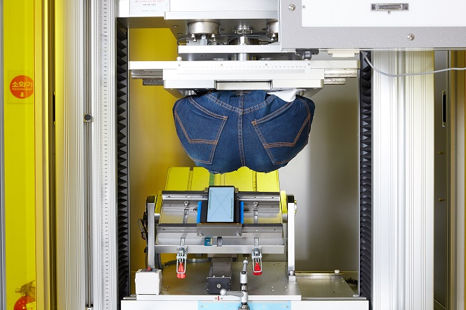

Kolejny test sprawdzający odporność smartfonów. Często zdarza się, że chowamy telefon do kieszeni z tyłu spodni i po prostu siadamy na nim. Z tego względu firma przeprowadza pewny rodzaj symulacji, który ma odpowiadać dokładnie takim samym warunkom. Odpowiednio spreparowany manekin-robot poprzez działanie maszyny "siada" na testowanym urządzeniu po czym wstaje. Procedura powtarzana jest wielokrotnie, aby sprawdzić odporność zastosowanych materiałów na takie warunki.

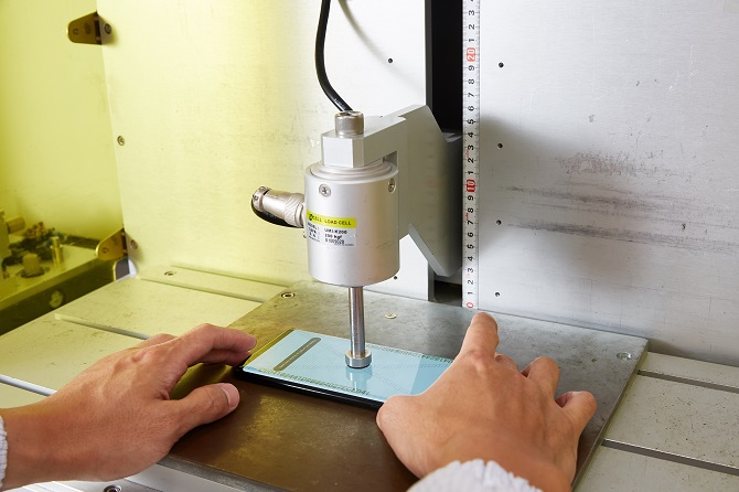

Kolejny test sprawdza odporność szkła Gorilla Glass na wielokrotny nacisk w różnych miejscach na całej powierzchni ekranu.

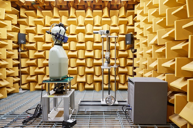

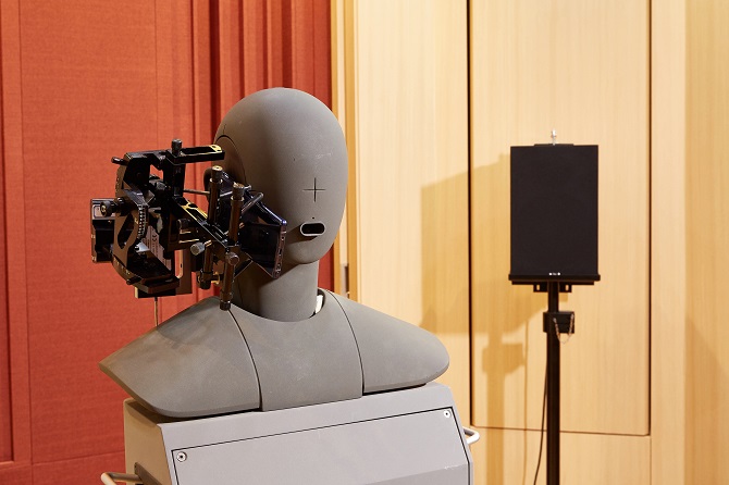

W specjalnie przygotowanych pomieszczeniach, całkowicie wygłuszonych (a więc z głośnością na poziomie 0 dB) testowana jest jakość zastosowanych mikrofonów oraz głośników. Producent sprawdza m.in. czystość i jakość dźwięku wydobywającego się z telefonu oraz czy mikrofony odpowiednio przechwytują dźwięk z naszych ust - jest to istotne z punktu widzenia tak trywialnej rzeczy jak rozmowy telefoniczne.
Kolejny test wytrzymałościowy, mający za zadanie zbadać jakość użytych materiałów. Test sprawdza odporność na gwałtowny upadek z małej wysokości. Smartfony układane są na specjalnej podstawie, która jest zwalniana poprzez naciśnięcie przycisku na maszynie. W tym momencie telefon z bardzo szybkim tempem upada na ziemię. Test powtarzany jest wielokrotnie, podobnie jak inne testy odpornościowe.

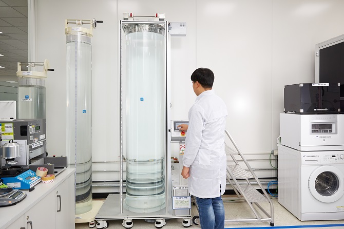

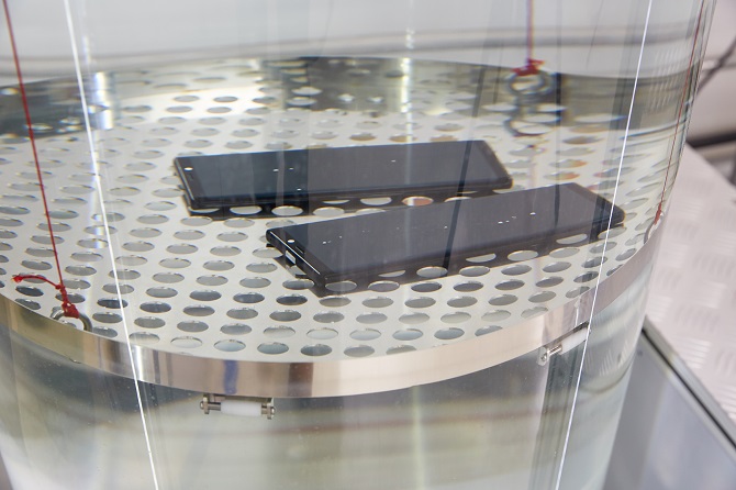

Pierwszy test badający odporność smartfonów na kontakt z wodą. Urządzenia umieszczone zostały w specjalnej maszynie z wodą na głębokości 1,5 metra. Leżą tam przez 30 minut, po czym są wyjmowane i testowane pod każdym względem - czy działa, czy wszystkie funkcje pracują jak należy i czy wszystkie porty nie zostały przypadkowo zalane. Jest to podstawowy rodzaj testu potwierdzającego otrzymanie certyfikatu IP68.

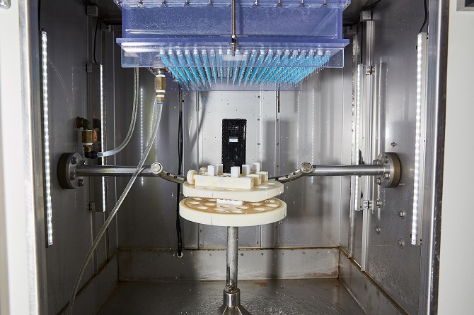

Kolejny test to sprawdzanie działania telefonu w laboratoryjnych warunkach mających odzwierciedlić padający deszcz. Smartfon umieszcza się w komorze, nad którą wisi kilkadziesiąt mini-pipet, z których lecą krople wody na telefon. Nie jest to więc całkowite zanurzenie, a coś co ma przypominać zachlapanie powierzchni oraz portów. Są to więc względnie podobne warunki, na jakie możemy się natknąć w każdej chwili.

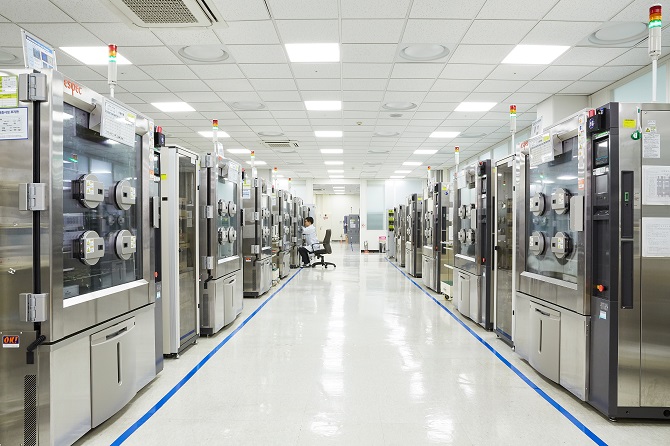

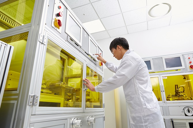

"Korytarz" pełny wygrzewających maszyn, do których umieszcza się smartfony. Testowana jest ich funkcjonalność i działanie w podwyższonych temperaturach w czasie co najmniej kilkudziesięciu minut. Każda maszyna ma specjalne wnęki, przez które pracownicy mogą bez problemu dotykać i badać urządzenia przez cały czas trwania testów.

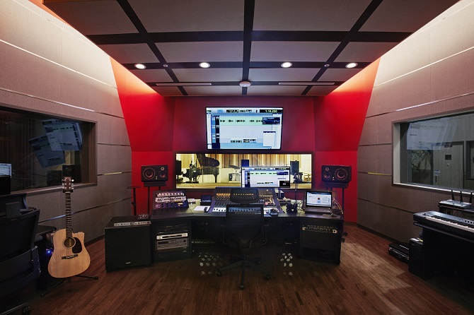

W tym świetnie wystylizowanym, muzycznym pomieszczeniu trwają co roku prace nad tworzeniem kolejnych wariacji na temat flagowego utworu Samsunga, czyli "Over The Horizon".
