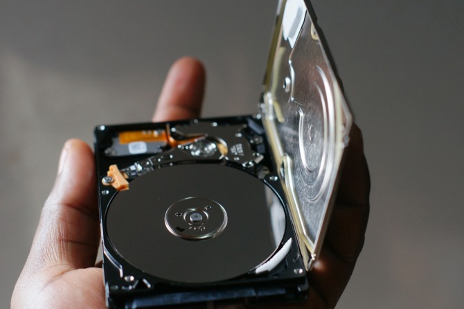

Wbrew pozorom każdy plik usunięty "na zawsze" z naszego dysku zostawia ślad na naszym nośniku. Mimo, że tego pliku już nie widać, on gdzieś tam jeszcze jest, co oznacza, że można podjąć próbę jego przywrócenia.
Na to ostatnie pytanie niestety nie można jednoznacznie odpowiedzieć. Na początek zacznijmy zatem od teorii, która pomoże zrozumieć nam to i owo. Jak to się dzieję, że coś, co zostało już trwale usunięte może zostać przywrócone? Otóż wbrew pozorom każdy plik usunięty z naszego dysku "na zawsze" zostawia ślad na naszym nośniku. Mimo, że tego pliku już nie widać, on gdzieś tam jeszcze jest. Dla przykładu weźmy chociażby przepis na ciasto zapisany w formacie .txt. Wyobraźmy sobie, że plik ten to mały sektor. Gdy wykonamy operację trwałego jego usunięcia, plik zniknie tylko z naszego pola widzenia, jednak jego sektor nie zostanie usunięty. Dysk sam dla siebie tylko oznaczy go jako gotowy do nadpisania.
W zależności od tego, jak dużo miejsca na dysku zajmuje plik, tym oczywiście przeznaczona jest dla niego większa liczba sektorów. Przyjmijmy zatem, że o ile taki przepis na ciasto z rozszerzeniem .txt zmieści się w jednym sektorze, to już np. film wideo będzie potrzebował ich mnóstwo. No dobrze, ale co to ma rzeczy? Otóż z każdą wykonaną operacją na komputerze dajemy szansę naszemu nośnikowi, by w ten pusty sektor zapisał jakiś inny plik. Jest więc stosunkowo mała szansa, że trafi on w sektor z przepisem, z związku z czym prawdopodobieństwo przywrócenia (wskrzeszenia) tego pliku jest w teorii najwyższe. Gorzej jednak, gdy nowy plik zajmie sobie jakiś sektor należący niegdyś do nagrania wideo, co jest już bardziej możliwe. Wtedy operacja może się nie powieść. Ewentualnie powiedzie się, ale z marnym skutkiem, czyli wideo nie będzie się chciało odtwarzać.

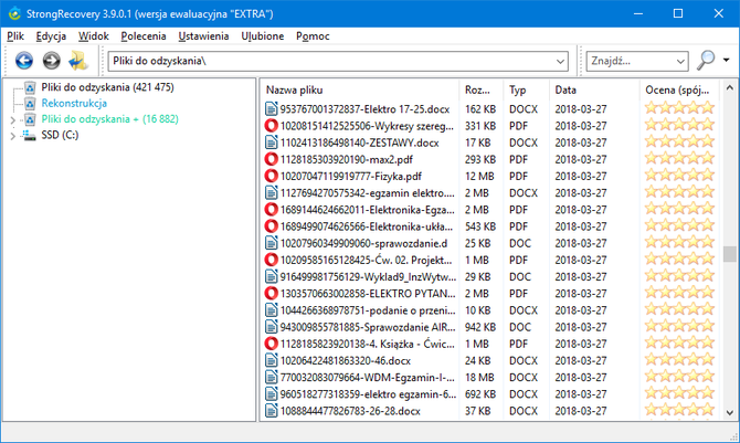

StrongRecovery
Kolejne bardzo fajne narzędzie do odzyskiwania plików, jednak musimy mieć na uwadze ograniczenia programu w darmowej wersji (maksymalnie można przywrócić trzy pliki o łącznym rozmiarze do 1 GB). Warto wyróżnić ten program ze względu na bardzo prosty interfejs czy łatwe narzędzie filtrujące. Chyba najwygodniejsze i najszybciej działające narzędzie w całym zestawieniu. Czy najskuteczniejsze? Tutaj zdania będą pewnie podzielone... Dlaczego? To wyjaśnię poniżej.
