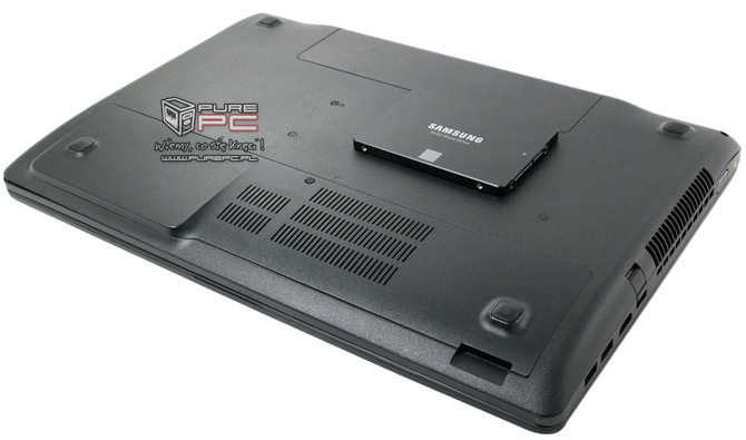

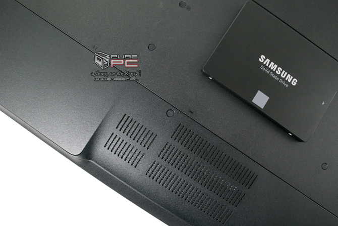

Krok #1: Lokalizujemy pokrywę wewnętrznej kieszeni HDD
Zlokalizowanie pokrywy jest zadaniem banalnie prostym, ale może okazać się bardzo trudne w przypadku niektórych notebooków. Największy problem jest wtedy, gdy producent nie umożliwił użytkownikowi zdemontowanie kawałka plastiku na spodzie, tylko wymusił demontaż całej obudowy. Warto poszukać informacji na temat naszego notebooka w Internecie, bowiem może się okazać, że do wymiany dysku będziemy potrzebowali wykręconej klawiatury, rozłączonych wewnętrznych wiązek oraz zerwanych plomb gwarancyjnych.

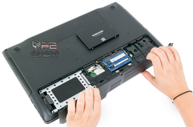

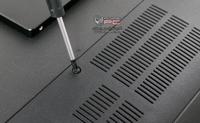

Krok #2: Lokalizujemy śruby mocujące pokrywę
Warto się upewnić, że zatrzaski przytrzymujące pokrywę nie złamią się przy niepoprawnym wyciąganiu pokrywy. Czasami trzeba działać naprawdę ostrożnie, bowiem ciągnięcie do siebie obudowy poskutkuje nieprzyjemnym dźwiękiem łamanego plastiku.

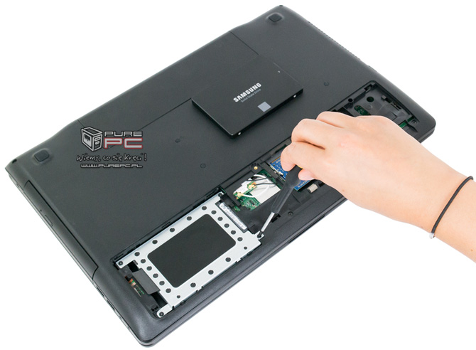

Krok #3: Odkręcamy pokrywę wewnętrznej zatoki HDD
Po zlokalizowaniu wszystkich śrub jesteśmy tak naprawdę w domu - wykręcamy je wszystkie i przystępujemy do kolejnego kroku, czyli usunięcia pokrywy.
Krok #4: Zdejmujemy pokrywę wewnętrznej zatoki HDD
Tak jak wcześniej wspomnieliśmy, warto uważać na wszystkie zatrzaski przytrzymujące pokrywę po odkręceniu śrub. Nikt nie lubi, gdy złożony notebook zaczyna trzeszczeć lub pokrywa odstaje od reszty obudowy.

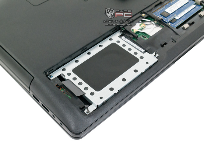

Krok #5: Zdejmujemy pokrywę wewnętrznej zatoki HDD
Po zdjęciu pokrywy lokalizujemy wewnętrzną kieszeń na dysk twardy i wykręcamy śruby mocujące. Warto sprawdzić, czy wszystkie zostały wykręcone, bowiem bardzo łatwo jest uszkodzić wnętrze laptopa.

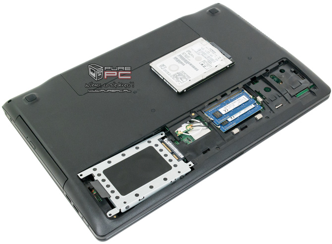

Krok #6: Wymontowujemy kieszeń z dyskiem HDD
Kieszeń wystarczy zazwyczaj wyciągnąć w stronę przeciwną do położenia interfejsu SATA - czasami konieczne są lekkie ruchy na boki, ponieważ złącze może uniemożliwiać szybkie wysunięcie dysku. Nie powinniśmy dotykać elementów płyty głównej, jak również jakichkolwiek złącz.

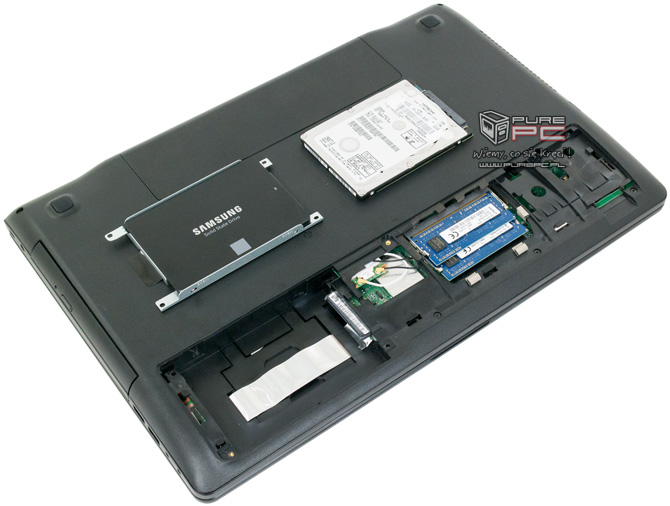

Krok #7: Wkładamy nośnik SSD do kieszeni
Na miejsce dysku HDD wkładamy nośnik SSD i go przykręcamy (jeżeli kieszeń to umożliwia). Wkładanie kieszeni jest bardzo proste, jednak warto pamiętać, że powinniśmy wsuwać ją jak najbardziej "płasko" w stosunku do złącza SATA. Spowoduje to miękkie włożenie dysku i ograniczy możliwość ułamania plastikowej obudowy złącza.
