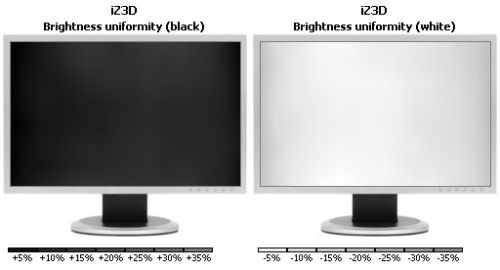

Odchylenia dla koloru czarnego od 3.0% do 8.9% oraz dla białego od 4.4% do 12.7% to bardzo dobry wynik

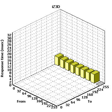

Czasy reakcji matrycy na kolory - dość przeciętne ale do zaakceptowania

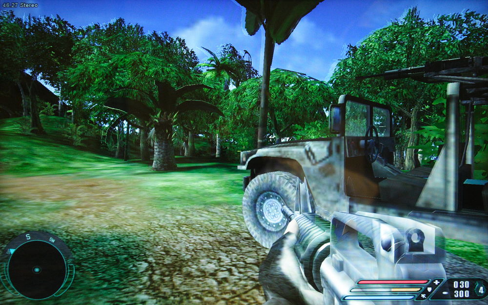

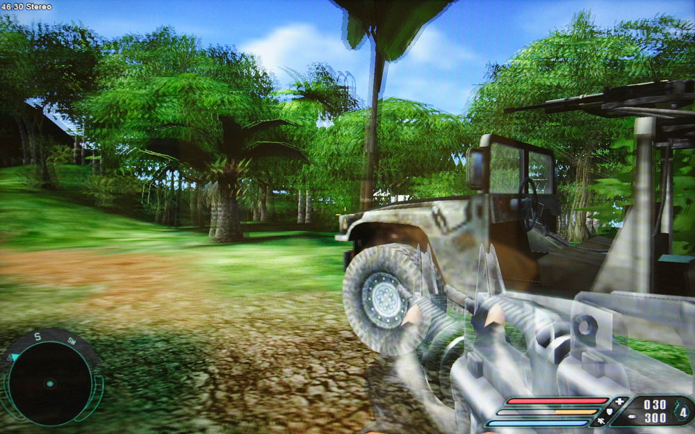

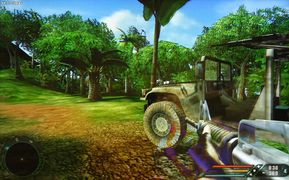

Złożenie obrazów dla lewego i prawego oka
Obraz dla lewego oka
Obraz dla prawego oka - u dołu ekranu widoczne artefakty powstałe podczas generowania obrazu
Jak widać na screenach z gry Farcry, obraz dla lewego oka ma inna temperaturę barw niż dla prawego. Dodatkowo w obrazie dla oka prawego, widoczne są wyraźnie artefakty. Po nałożeniu obu obrazów na siebie, daje to wyraźną różnicę dla obu oczu. Jest to właśnie wspomniany problem z cieniowaniem obu obrazów oddzielnie. Ogólne odczucia są niestety niezbyt satysfakcjonujące. Konstruktorzy odpowiedzialni za iZ3D pracują nad rozwiązaniem tego problemu, poprzez nowy model okularów do polaryzacji. Jest on już gotowy do wypuszczenia na rynek.
