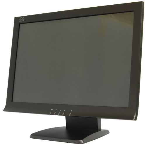

iZ3D w całej okazałości. Nic nie zdradza jego możliwości poza 3D w nazwie
Szeroka gama możliwości regulacji położenia monitora pozwala na dostosowanie go do własnych potrzeb

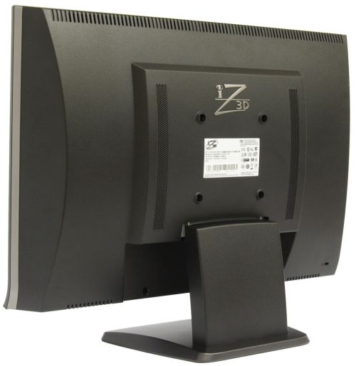

Dobra podstawa "to podstawa". Otwory zgodne z normą VESA

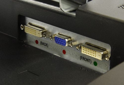

Komplet złączy z tyłu monitora, czyli 2xDVI oraz 1xRGB

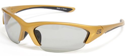

Bardzo stylowe okulary dołączone do monitora

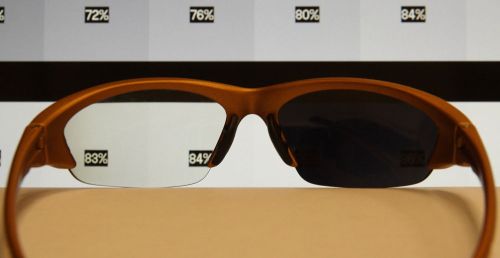

Obraz w lewym okularze bez polaryzacji, prawe szkło polaryzuje o kąt 90*
