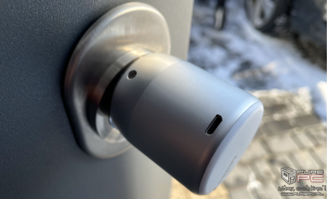

Zacznijmy od zamka, czyli tedee lock. To niewielkie, ważące mniej niż 200 gramów urządzenie, które zostało wyposażone w mechanizm obracający cylinder. To najważniejszy element zestawu, który montujemy po wewnętrznej stronie drzwi. Zastępuje on „dziurkę od klucza”. Na centralnej, białej części elementu znajdziemy diodę informującą o tym, czy zamykamy, czy otwieramy nasz dom. Sygnalizacja pojawia się w momencie aktywacji rzeczonych funkcji. Na spodzie umieszczono natomiast port microSD do ładowania oraz miejsce na klucz pozwalający demontować urządzenie. Konstrukcja sprawia wrażenie wytrzymałej, lecz mimo to nie wygląda topornie. Przeciwnie, stylistyka zamka jest dość atrakcyjna, przez co wzbudza on ciekawość osób mnie odwiedzających. Praca urządzenia jest jednak dość głośna i trzeba o tym pamiętać, wracając z półśpiącym dzieckiem na rękach. Charakterystyczny dźwięk potrafił obudzić malucha. Pewnych rzeczy nie da się przeskoczyć, lecz według testu AV-Test tedee jest najmniejszym i najcichszym smartlockiem dostępnym na rynku.

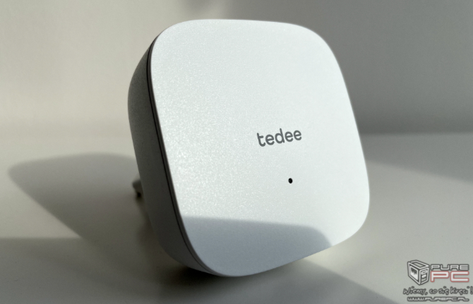

Drugim elementem zestawu jest mostek, który gwarantuje nam prawdziwie zdalny dostęp do zamka z dowolnego miejsca na ziemi. tedee bridge, wykorzystując domową sieć WiFi, łączy się z internetem i pozwala sterować urządzeniem tak jak przy użyciu technologii Bluetooth. Sam moduł jest niewielkim, zgrabnym kawałkiem elektroniki pokrytym obudową z matowego tworzywa sztucznego. Ciekawostką jest jednak jego zasilanie. Otóż mamy do wyboru dwa niezależne rozwiązania. Pierwsze to klasyczne podpięcie mostka do zasilacza przy użyciu przewodu z końcówką microUSB. Bardziej interesująca jest opcja druga. Od wewnętrznej strony bridge'a znajduje się bowiem gniazdo do zasilacza-ładowarki (dołączonego do zestawu), dzięki czemu możemy wpiąć mostek bezpośrednio w naścienne gniazdo zasilania. Proste i wygodne rozwiązanie. To, gdzie umieścimy urządzenie, zależy od nas, ale trzeba pamiętać, aby miejsce nie było zbytnio oddalone od domowego routera.

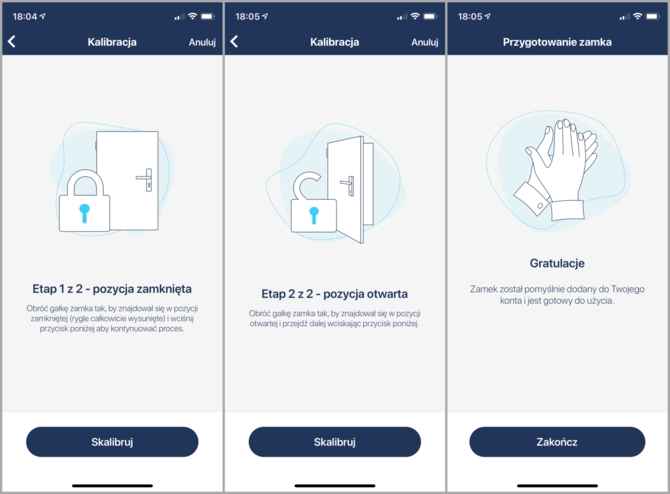

Kupując zestaw tedee powered by Gerda, możemy zamówić opcję z montażem przez wykwalifikowanego technika. Natomiast nic nie stoi na przeszkodzie, aby wykonać wszystko własnoręcznie. Producent udostępnia filmy instruktażowe, które w szczegółowy sposób opisują cały proces. Warto jednak mierzyć siły na zamiary i jeśli nie jesteście pewni swoich umiejętności, zdajcie się na pomoc specjalistów. Ci pomogą też w konfiguracji urządzeń przy użyciu aplikacji. Tę czynność radziłbym już przeprowadzić indywidualnie. Nie jest ona bowiem specjalnie skomplikowana, a pozwoli poznać Wam najważniejsze opcje dostępne w programie. Naturalnie decyzję o aktywacji poszczególnych funkcji apki możecie podjąć w dowolnym momencie. Warto jednak mieć świadomość istnienia poszczególnych rozwiązań. To właśnie one stanowią klucz do wygodnego użytkowania. Przejdźmy do meritum.
