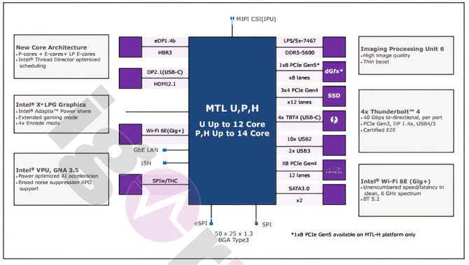

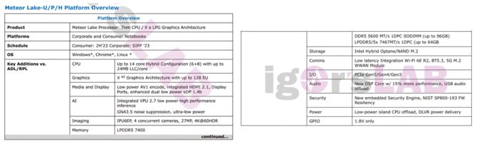

Materiały pochodzą od Igor's Lab i według udostępnionych informacji, mobilne procesory Intel Meteor Lake (obecnie podzielone na trzy grupy: Meteor Lake-H, Meteor Lake-P oraz Meteor Lake-U) będą się składać z trzech rodzajów rdzeni: Performance, Efficient oraz Low Power Efficient. Jednocześnie jednak Intel dzieli rdzenie na dwie grupy, co oznacza że najpewniej E-Core oraz LP E-Core będą wrzucone do jednego worka, mimo pewnych różnic pomiędzy nimi. Procesory z grupy Meteor Lake-H będą oferowały obsługę magistrali PCIe 5.0 (8 linii dla dGPU) oraz PCIe 4.0 (12 linii dla 3 nośników SSD), podczas gdy pozostałe dwie grupy procesorów skorzystają wyłącznie z 20 linii PCIe 4.0.

Intel Meteor Lake - poznaliśmy budowę 14-rdzeniowego procesora 14. generacji, przygotowanego z myślą o laptopach
Nowy diagram 14. generacji procesorów potwierdza porzucenie obsługi pamięci DDR4. Nowy kontroler dla rodziny Meteor Lake obsłuży pamięć DDR5 5600 MHz (szybkość ta pojawi się również w 13. generacji Raptor Lake, co oznacza że 14. generacja teoretycznie nie przyniesie tutaj zmian, jednak porzucenie obsługi DDR4 z pewnością wpłynie na wydajność usprawnionego kontrolera DDR5) oraz LPDDR5(X) 7467 MHz. Nowy będzie także układ graficzny, oznaczony w 14. generacji jako Intel Xe-LPG (budowa powinna być taka jak w Xe-HPG, tyle że tutaj mowa o energooszczędnych układach GPU, stąd litery LPG jako Low Power Gaming) i o dziwo według informacji ma on posiadać maksymalnie 128 bloków EU, a więc tylko niewiele więcej od obecnych Iris Xe Graphics z 96 EU. Jeszcze przed rokiem sugerowano obecność do 192 EU, więc albo mowa o sporych cięciach w budowie tGPU (jak to określa Intel) albo zmieniona architektura o innej strukturze będzie i tak oferować zauważalnie wyższą wydajność.
Intel Digital Linear Voltage Regulator (DLVR) może zauważalnie zredukować pobór energii procesorów Raptor Lake
Nowe procesory Intel Meteor Lake dla laptopów będą posiadać także wbudowane kontrolery dla portów HDMI 2.1 oraz DisplayPort 2.1 (tutaj w formie ustandaryzowanego złącza USB-C). Nie zabraknie obsługi do 4 kontrolerów Thunderbolt 4 o pełnej przepustowości oraz bezprzewodowej łączności w duecie Intel WiFi 6E oraz Bluetooth 5.2. Z dokumentacji wynika, że 14. generacja będzie również obsługiwać tzw. Digital Linear Voltage Regulator (DLVR). Już 13. generacja Raptor Lake ma skorzystać z rozwiązania mającego na celu redukcję poboru energii i wygląda na to, że DLVR pozostanie z nami na dłużej. Premiera mobilnych układów Meteor Lake ma się odbyć w drugim kwartale 2023 roku (okres pomiędzy kwietniem i czerwcem).
