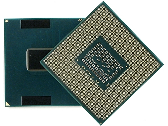

Wielokrotnie w komentarzach pod testami gamingowych notebooków słyszę opinie na temat mobilnych procesorów Intel z serii M, które były po prostu lepsze od tego co oferuje już Intel pod symbolem H. Nic dziwnego – starsze układy Core i7 czy Core i5 z końcówką „M” w nazwie nie były przede wszystkim lutowane, a ponadto często możliwe były zmiany limitu poboru mocy. Starsze procesory również zdecydowanie lepiej znosiły długotrwałe obciążenie – nie miały ekstremalnie wysokich temperatur i przede wszystkim utrzymywały najwyższe możliwe taktowanie w trybie Turbo Boost 2.0. Mam również wrażenie, że kiedyś producenci lepiej przygotowywali kwestię związaną z odpowiednim chłodzeniem CPU. Dzisiaj z kolei można zauważyć sytuację odwrotną – tak bardzo skupiono się na osiąganiu jak najniższych temperatur kart graficznych, że zapomniano o procesorze.
Kiedyś procesory mobilne Intela miały w nazwie literkę M i cechowały się tym, że nie były lutowane do płyty głównej. Wraz z premierą układów Haswell producent zaczął rezygnować z tego rozwiązania na rzecz lutowanych układów.
Do czasu premiery mobilnych procesorów Intel Haswell, praktycznie wszystkie wydajne układy serii M nie były lutowane w płytę główną i była dzięki czemu możliwość ich wymiany. Czwarta generacja Intel Core zaczęła jednak się pod tym względem zmieniać, za co oczywiście odpowiedzialny był sam Intel. Mobilne układy zostały podzielone na dwie części – część była określana literą „HQ” z kolei część jako „MQ”. Modele z literką M były w dalszym ciągu nielutowane w płytę główną, jednak przy HQ zostały one już przylutowane do złącza BGA. To oczywiście doprowadziło do sytuacji, że powiedzmy po kilku latach zamiast zdecydować się na wsadzenie po prostu wydajniejszego procesora (choć konieczne było użycie tylko procesorów należących do jednej, wspólnej generacji czyli np. wymiana Core i3 Ivy Bridge na Core i7 Ivy Bridge). Przy lutowanych układach jeśli chcielibyśmy otrzymać odpowiednio wyższą wydajność, trzeba było zdecydować się na zakup nowego notebooka. Wraz z premierą pierwszych 14 nm układów Intel Broadwell, producent całkowicie porzucił wymienne, mobilne procesory na rzecz lutowanych układów „H/HQ”. Lutowanie jednostek to jednak nie był jedyny problem jaki powstał wraz z ich premierą.

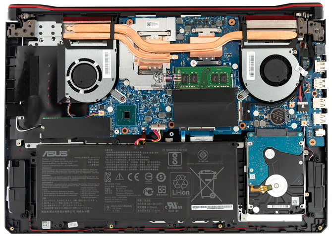

![Intel Core - różnice między mobilnymi procesorami z serii M oraz H [2]](https://www.purepc.pl/image/felieton/2019/06/14_intel_core_roznice_miedzy_mobilnymi_procesorami_z_serii_m_oraz_h_1.jpg)
Dawne, mobilne procesory Intel Core miały budowę przypominające desktopowe odpowiedniki.

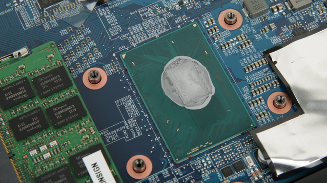

![Intel Core - różnice między mobilnymi procesorami z serii M oraz H [3]](https://www.purepc.pl/image/felieton/2019/06/14_intel_core_roznice_miedzy_mobilnymi_procesorami_z_serii_m_oraz_h_2.jpg)
Czwarta generacja Intel Core (Haswell) to ostatnia, gdzie dostaliśmy nielutowane procesory przeznaczone dla wydajnych laptopów.

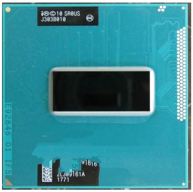

![Intel Core - różnice między mobilnymi procesorami z serii M oraz H [4]](https://www.purepc.pl/image/felieton/2019/06/14_intel_core_roznice_miedzy_mobilnymi_procesorami_z_serii_m_oraz_h_3.jpg)
Intel Core i7-6700HQ (Źródło: ComputerBase)

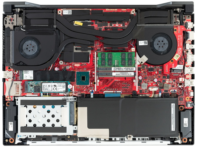

![Intel Core - różnice między mobilnymi procesorami z serii M oraz H [1]](https://www.purepc.pl/image/felieton/2019/06/14_intel_core_roznice_miedzy_mobilnymi_procesorami_z_serii_m_oraz_h_0.jpg)
