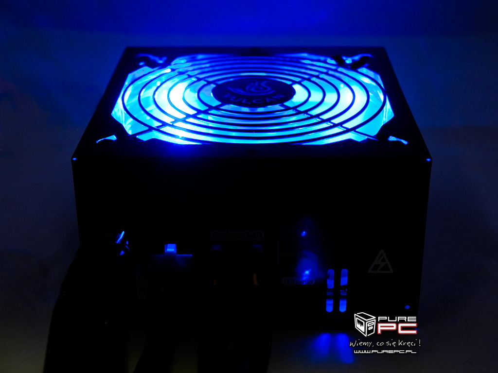

Po drugiej stronie zasilacza znajdziemy system montowania odłączanych kabli, podzielonej na sekcje Molex/SATA oraz PCI-E 2.0. Możemy podłączyć 4 kable zasilające dyski twarde i napędy optyczne oraz 2 przewody do zasilania drugiej karty graficznej. Znalazł się również klawisz wyłączający podświetlenie wentylatora. Bardzo brakowało takiego przełącznika w Taganie, inżynierowie z Ikonik jak widać zrobili ukłon w stronę osób nie przepadających za świecidełkami.
Po podłączeniu zasilacza do prądu możemy zobaczyć niebieskie podświetlenie 14cm wentylatora. Dzięki przełącznikowi możemy szybko zrezygnować z podświetlenia jeśli nie lubimy świecących akcentów.
Za chłodzenie zasilacza odpowiada 14cm wentylator, przykryty metalowym grillem.

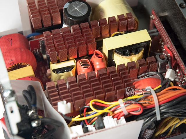

Po otworzeniu od razu widzimy duże, miedziane radiatory, które mają za zadanie odprowadzić nadmiar ciepła. Zastosowanie miedzi i masywnych, żebrowanych radiatorów poprawia oddawanie ciepła z rozgrzanych elementów. Wnętrze jest wypełnione prawie w pełni. Co zwraca już na samym początku uwagę, to czerwona płytka drukowana z logiem IKONIK. Niewielu producentów ma autorskie PCB, m.in.: be quiet!, Topower i Fortron, więc o serwowaniu nie swoich układów nie ma mowy. W Vulcan 850W użyto trafo Viking B-2, GH-130 produkcji CHANNEL WELL TECHNOLOGY. Układ sprawdzony o bardzo dobrej jakości, co gwarantuje nam długowieczność jednostki. Kondensatory wysoko- i niskoprądowe wyprodukowano w Japonii. Pracują one do temperatury 105 stopni Celsjusza, więc o nabrzmiewaniu i wybuchach możemy zapomnieć. Wszystkie uzwojenia pokryte są koszulkami gumowymi, zabezpieczającymi przed przypadkowym zwarciem.
Na tylniej części obudowy zamontowano płytkę PCB ze złączami do modularnego okablowania. Jak widać, jest ona oddalona przez dystanse o 1,5cm, dzięki czemu ukryto złącza w obudowie.
Układy PFC, zabezpieczeń (OVP, OCP, OPP, UVP, SOP) oraz kontroli prędkości wentylatora umieszczono na płytkach PCB, wlutowanych pod kątem 90 stopni. Na plus zasługuje porządek we wnętrzu, dzięki czemu nie powstają dodatkowe zawirowania powietrza i miejsca kumulacji ciepła.
