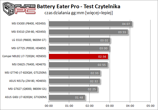

Nieco mniej niż 3 godziny w teście czytelnika to wynik zadowalający - NBLB2 nie odstaje zbytnio od konkurencji plasując się w połowie zestawienia.

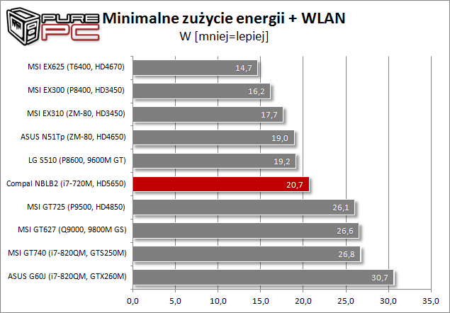

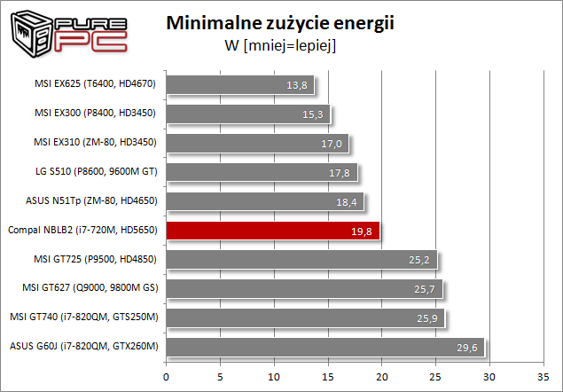

Pozytywnie zaskakuje zużycie energii elektrycznej, kształtujące się na poziomie około 20W w spoczynku. To wyraźnie mniej od MSI GT740, co pozwala sądzić, że Radeon HD5650 znacznie lepiej niż GeForce GTS 250M gospodaruje energią w trybie 2D.

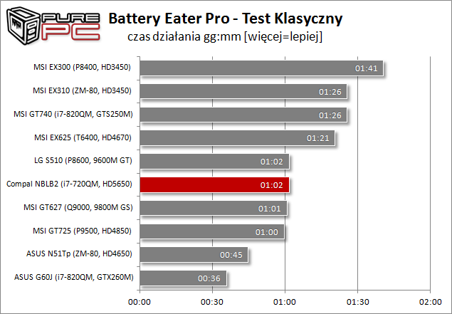

W teście klasycznym Compal NBLB2 również ulokował się w środku zestawienia.

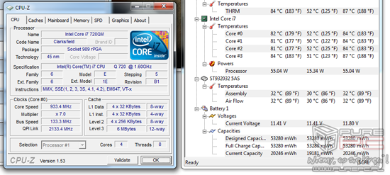

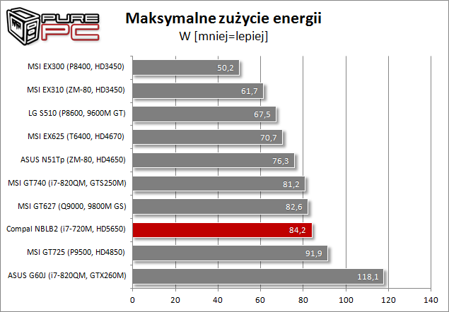

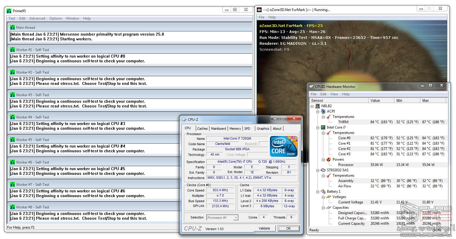

Całkiem nieźle wypada maksymalne zużycie energii, nieco ponad 84W. Pewne problemy sprawiło nam jednak jego pomiar - przy pełnym obciążeniu podczas pracy na zasilaniu bateryjnym komputer po prostu wyłączył się i zaczęła migać pomarańczowa dioda baterii, która sygnalizowała jej uszkodzenie. Okazało się, że akumulator podziękował za dalszą współpracę i każda próba odcięcia zasilania w czasie pracy kończyła się czarnym ekranem. Potrzeba było kilka podłączeń/odłączeń aby wrócił do życia. Prawdopodobnie oprogramowanie baterii stwierdziło, że pobierane jest z niej zbyt dużo energii i odcięło obwód. Takie zabezpieczenie jest zrozumiałe, jednak powinno być lepiej wyregulowane i nie powinno występować przy normalnym korzystaniu z komputera.
Temperatura procesora pod obciążeniem osiąga maksymalnie 87°C, co jest wartością dość wysoką, jednak nie to jest największym problemem. Przy dłuższym obciążaniu wszystkich rdzeni występuje zjawisko throttlingu ograniczającego maksymalne taktowanie procesora do 933MHz (co ciekawe na baterii minimalne taktowanie wynosi wtedy 667 MHz. Tak nisko nie da się zejść w normalnych warunkach, w których minimum to 800 MHz), nie dopuszczając do jego przegrzania. Obudowa komputera rozgrzewa się przy tym dość znacznie, szczególnie na lewo od klawiatury. Powierzchnie pod nadgarstkami stają się najwyżej letnie.
