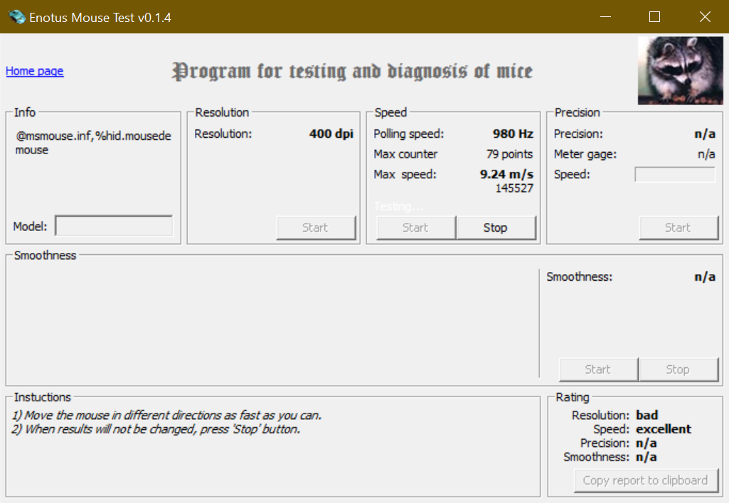

Prędkość maksymalna. Ten test został wykonany przy pomocy podkładki typu speed co oznacza, że możemy mieć pewność, iż otrzymana prędkość maksymalna myszy będzie faktycznie miarodajna. Profil testowy wynosił 400 DPI. Program Enotus wskazał na prędkość maksymalną w okolicach 10 m/s (czyli zgodnie z wartością sugerowaną czujnika). Jest to więc kolejny test, który Pulsefire Dart zdał wyśmienicie - niczego nie można zarzucić.

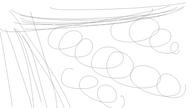

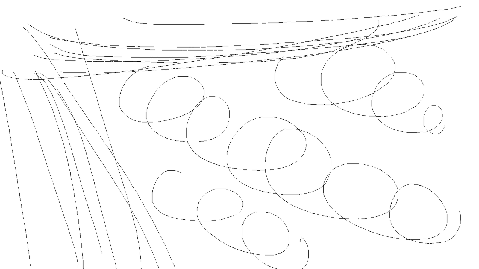

Predykcja, czyli sztuczne przyciąganie kursora do osi x lub y, podobnie jak interpolacja może przeszkadzać zarówno w graniu jak i w zabawie grafiką - zamiast generować koła czy faliste ruchy, spłaszcza je utrudniając grę lub pracę. Testując predykcję przy ustawieniach rozdzielczości na poziomie 800 DPI wnioski są pozytywne. Nie zaobserwowano generalnie niczego niepokojącego. Wynik potwierdza poniższy, testowy screen wykonany w oprogramowaniu graficznym Gimp.
