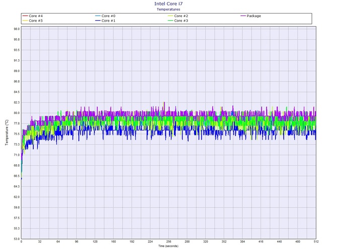

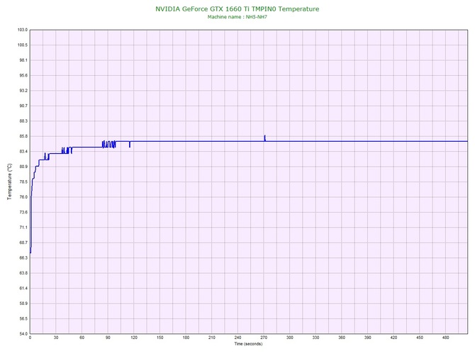

Hyperbook NH5 po undervoltingu działa jeszcze stabilniej, osiągając wyjątkowo dobre rezultaty pracy zarówno dla procesora jak również karty graficznej. Po obniżeniu napięć pojawiła się dość ciekawa sytuacja, z którą chyba w tej generacji jeszcze się nie spotkałem - to procesor osiągał niższe temperatury niż karta graficzna. Sytuacja jest o tyle ciekawa, iż zwykle jest na odwrót. Intel Core i7-9750H osiągał maksymalnie 82 stopnie i sprzęt potwierdza, że przy dobrej paście, która jest poprawnie nałożona i i odpowiednim chłodzeniu nie będzie większych problemów z throttlingiem i utrzymaniem wysokiego taktowania podczas dużego obciążenia. Spora zasługa w tym także samego ustawienia CPU - TDP fabrycznie zwiększono do 60W z krótkotrwałym podwyższeniem do 90W. Przy okazji fabrycznie wykonano UV (do -0,050 V), choć ja jeszcze bardziej dokręciłem ten wynik (do -0,110 V). GeForce GTX 1660 Ti osiągnął praktycznie takie same temperatury, choć taktowanie rdzenia wzrosło do 1785 MHz.
Temperatury CPU / Undervolting
Spoczynek / Obciążenie
Temperatury GPU / Undervolting
