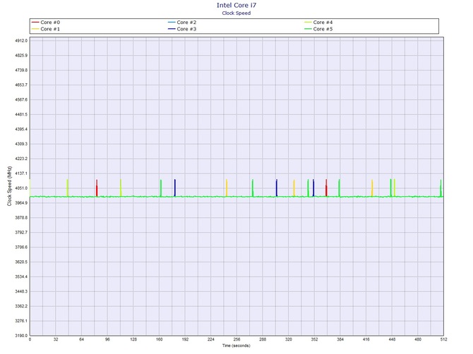

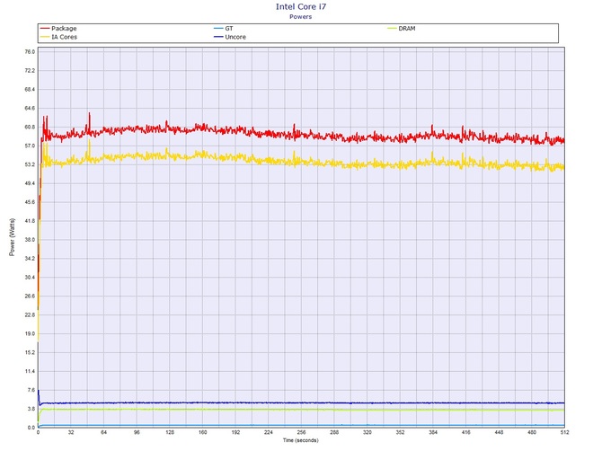

Zjawisko "thermal throttlingu" polega na obniżeniu taktowania sprzętu komputerowego (karty graficznej lub procesora) w momencie zbyt dużego wydzielania ciepła. Pomaga to w obniżeniu temperatur tych podzespołów w celu zapobiegnięcia ich uszkodzeniu. Zbytnie przegrzanie się podzespołów znacznie skraca ich żywotność, więc użycie tego zabezpieczenia na pewno ma swoje plusy. Niemniej jednak trudno nie brać pod uwagę minusów, a zwłaszcza jednego, który rzutuje na cały sprzęt. Skoro obniżanie temperatur odbywa się poprzez zdławienie taktowań podzespołów, to musi to wiązać się ze zmniejszeniem wydajności np. w grach lub programach użytkowych. Jeśli jednak zastosowane chłodzenie w notebooku daje radę, wówczas nie musimy martwić się tym niekorzystnym zjawiskiem. Kiedy objawia się tzw. "thermal throttling"? Na to pytanie nie ma jednoznacznej odpowiedzi, ponieważ producenci ustawiają w BIOSie różne wartości krytyczne, po przekroczeniu których następuje obniżanie taktowania. W niektórych skrajnych przypadkach licznik może być ustawiony nawet na 70-75 stopni, jednak najczęściej oprogramowanie odpowiednio reaguje po przekroczeniu 90 stopni. Wygrzewanie notebooków z kartami GeForce GTX odbywa się na ustawieniach very high w rozdzielczości 1920x1080 pikseli, w grze Assassin's Creed: Odyssey - Ateny.

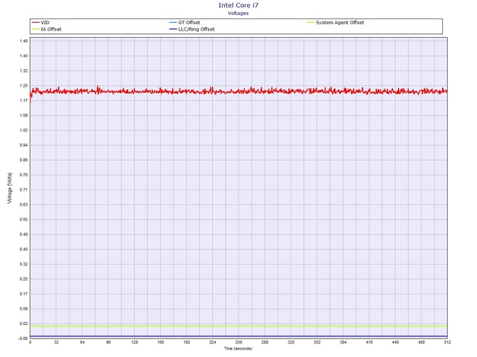

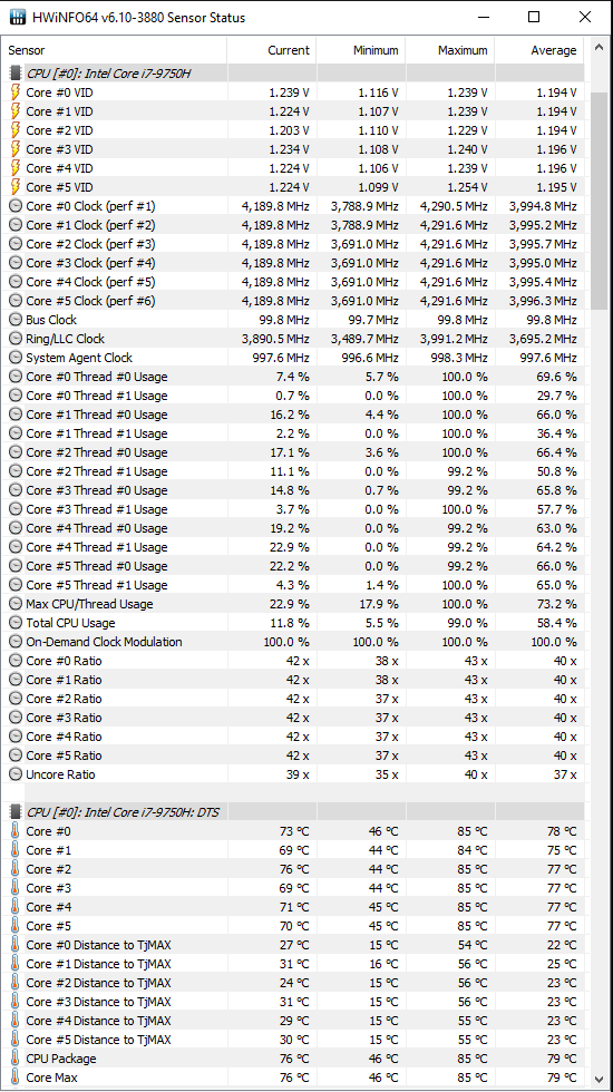

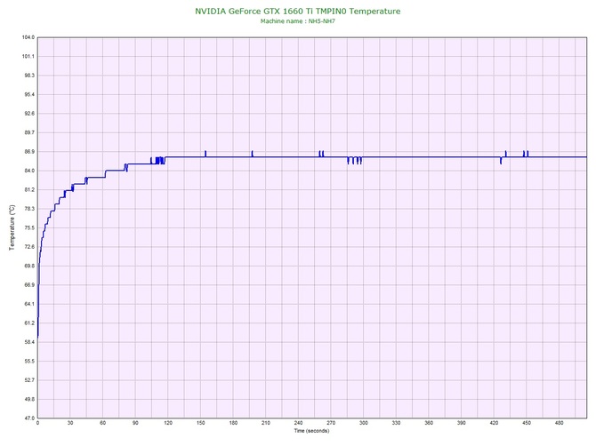

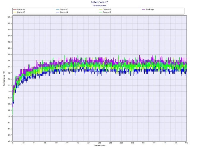

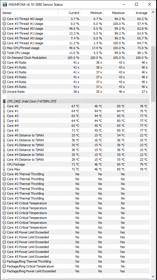

Hyperbook NH5 działa wyjątkowo stabilnie niezależnie czy mowa o standardowym, typowym użytkowaniu czy też o pracy pod dużym obciążeniem. Procesor działa niemal z maksymalną częstotliwością, a karta NVIDIA GeForce GTX 1660 Ti uzyskuje taktowanie na poziomie około 1725 MHz. Hyperbook na procesor oraz kartę nakłada pastę Prolimatech PK-3, która radzi sobie całkiem nieźle z podzespołami. Temperatury nie są najniższe, ale podczas wygrzewania i testów nie uświadczyłem negatywnego zjawiska throttlingu. Intel Core i7-9750H osiąga maksymalnie 87 stopni i taką samą też temperaturę ma karta graficzna.
Temperatura CPU
Spoczynek / Obciążenie
Temperatura GPU

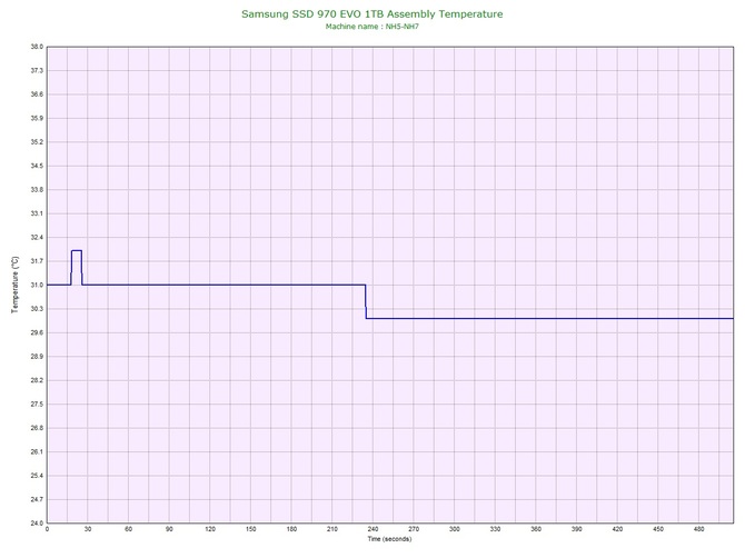

Parametry techniczne procesora, karty graficznej oraz dysku w laptopie Hyperbook NH5:
