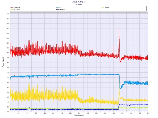

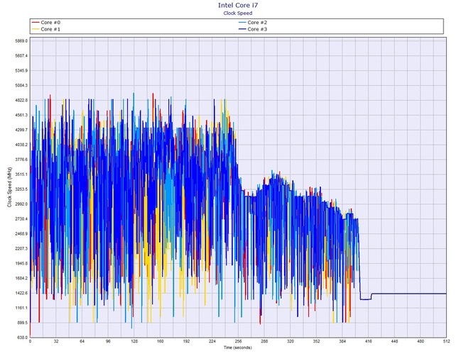

Zjawisko "thermal throttlingu" polega na obniżeniu taktowania sprzętu komputerowego (karty graficznej lub procesora) w momencie zbyt dużego wydzielania ciepła. Pomaga to w obniżeniu temperatur tych podzespołów w celu zapobiegnięcia ich uszkodzeniu. Zbytnie przegrzanie się podzespołów znacznie skraca ich żywotność, więc użycie tego zabezpieczenia na pewno ma swoje plusy. Niemniej jednak trudno nie brać pod uwagę minusów, a zwłaszcza jednego, który rzutuje na cały sprzęt. Skoro obniżanie temperatur odbywa się poprzez zdławienie taktowań podzespołów, to musi to wiązać się ze zmniejszeniem wydajności np. w grach lub programach użytkowych. Jeśli jednak zastosowane chłodzenie w notebooku daje radę, wówczas nie musimy martwić się tym niekorzystnym zjawiskiem. Kiedy objawia się tzw. "thermal throttling"? Na to pytanie nie ma jednoznacznej odpowiedzi, ponieważ producenci ustawiają w BIOSie różne wartości krytyczne, po przekroczeniu których następuje obniżanie taktowania. W niektórych skrajnych przypadkach licznik może być ustawiony nawet na 70-75 stopni, jednak najczęściej oprogramowanie odpowiednio reaguje po przekroczeniu 90 stopni. Wygrzewanie odbywa się przy zastosowaniu ustawień "High" w grze Wiedźmin 3: Dziki Gon w rozdzielczości 1920x1080.

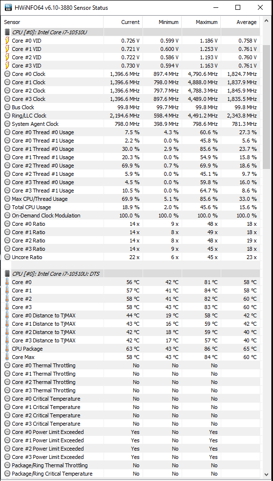

Generalnie undervolting w niewielkim stopniu wpłynął na działanie procesora Intel Core i7-10510U, choć co nieco udało się poprawić. Temperatury spadły do 84 stopni (o 4 stopnie mniej), z kolei taktowanie utrzymywało się na stałym poziomie około 1,8 GHz. To wciąż stanowczo za niski wynik, co świadczy o mocno szalejącym throttlingu energetycznym.
Temperatury CPU / Undervolting
Spoczynek / Obciążenie
