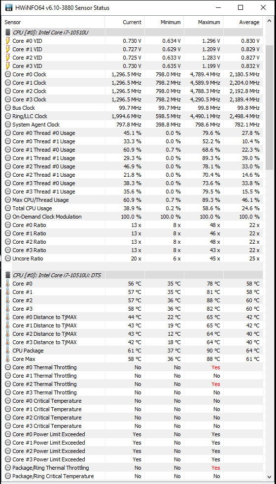

Jedną z ważniejszych składowych procedury testowej jest zbadanie kultury pracy. Temperatura otoczenia podczas pomiarów wynosiła 25 stopni Celsjusza (+/- 1 stopień). Pierwszy test polega na sprawdzeniu temperatur obudowy oraz podzespołów w trakcie małego obciążenia. Co rozumiemy pod pojęciem "małe obciążenie"? Jest to po prostu standardowe użytkowanie laptopa bez włączania gier lub programów do obróbki. Test odbywa się w następujący sposób: przy użyciu pirometru laserowego sprawdzamy najpierw temperatury na pulpicie roboczym. Wartości pochodzą z 9 miejsc: 3 u góry, 3 po środku oraz 3 na dole. Następnie odwracamy laptop, aby w identyczny sposób sprawdzić temperatury spodu.
Zjawisko "thermal throttlingu" polega na obniżeniu taktowania sprzętu komputerowego (karty graficznej lub procesora) w momencie zbyt dużego wydzielania ciepła. Pomaga to w obniżeniu temperatur tych podzespołów w celu zapobiegnięcia ich uszkodzeniu. Zbytnie przegrzanie się podzespołów znacznie skraca ich żywotność, więc użycie tego zabezpieczenia na pewno ma swoje plusy. Niemniej jednak trudno nie brać pod uwagę minusów, a zwłaszcza jednego, który rzutuje na cały sprzęt. Skoro obniżanie temperatur odbywa się poprzez zdławienie taktowań podzespołów, to musi to wiązać się ze zmniejszeniem wydajności np. w grach lub programach użytkowych. Jeśli jednak zastosowane chłodzenie w notebooku daje radę, wówczas nie musimy martwić się tym niekorzystnym zjawiskiem. Kiedy objawia się tzw. "thermal throttling"? Na to pytanie nie ma jednoznacznej odpowiedzi, ponieważ producenci ustawiają w BIOSie różne wartości krytyczne, po przekroczeniu których następuje obniżanie taktowania. W niektórych skrajnych przypadkach licznik może być ustawiony nawet na 70-75 stopni, jednak najczęściej oprogramowanie odpowiednio reaguje po przekroczeniu 90 stopni. Wygrzewanie odbywa się przy zastosowaniu ustawień "High" w grze Wiedźmin 3: Dziki Gon w rozdzielczości 1920x1080.

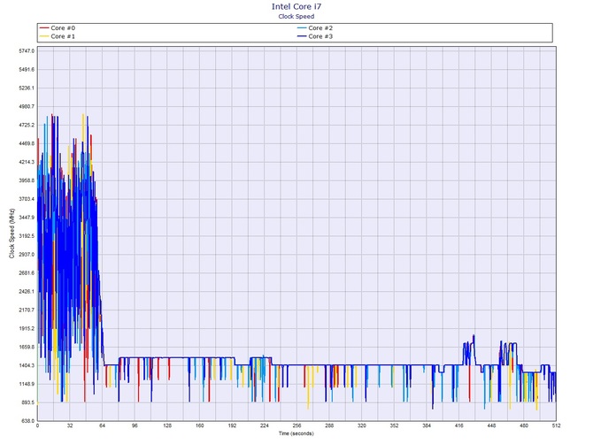

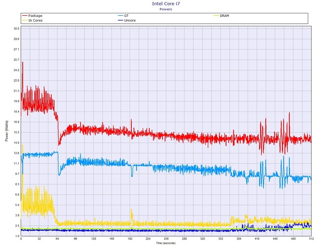

W Hyperbooku L14 Ultra, procesor Intel Core i7-10510U jest w stanie pracować również w trybie 25W, jednak ze względu na bardzo niestabilną pracę CPU rzadko wchodzi w taki tryb i dość szybko limity energetyczne są zbijane do około 15W. Taktowanie w trybie Boost bardzo rzadko wchodzi powyżej 4 GHz, częściej osiągając poziom około 3,8 GHz. Przy dłuższym obciążeniu jednak ostatecznie taktowanie spada do okolic bazowej częstotliwości (1,8 GHz). Niemniej jednak taktowanie jak i praca procesora jest bardzo niestabilna co odbija się na dość przeciętnych wynikach w porównaniu nie tylko do 10 nm Ice Lake-U ale także do Whiskey Lake-U. Temperatury układu dochodzą do maksymalnie 88 stopni.
