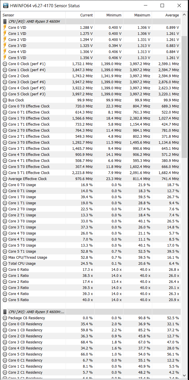

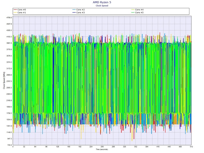

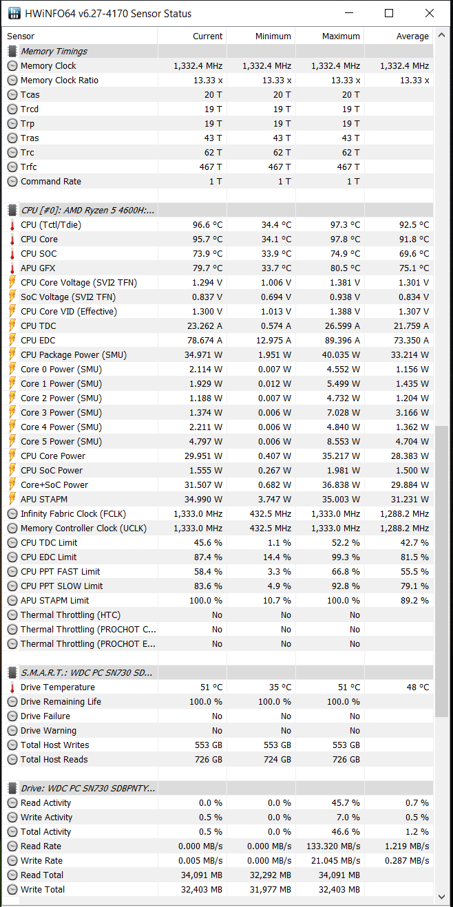

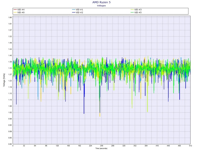

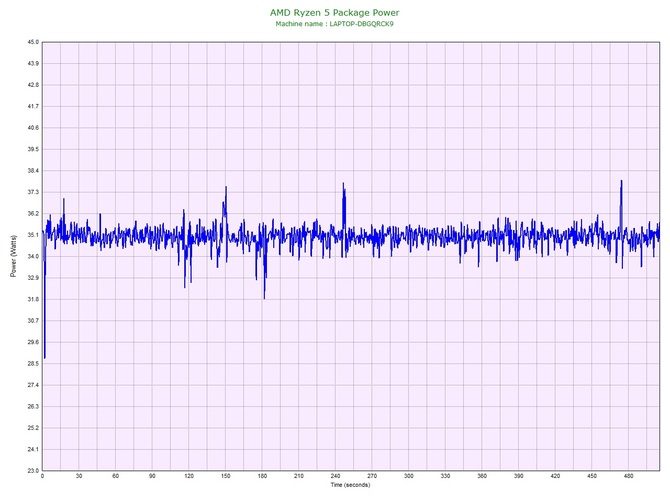

Zjawisko "thermal throttlingu" polega na obniżeniu taktowania sprzętu komputerowego (karty graficznej lub procesora) w momencie zbyt dużego wydzielania ciepła. Pomaga to w obniżeniu temperatur tych podzespołów w celu zapobiegnięcia ich uszkodzeniu. Zbytnie przegrzanie się podzespołów znacznie skraca ich żywotność, więc użycie tego zabezpieczenia na pewno ma swoje plusy. Niemniej jednak trudno nie brać pod uwagę minusów, a zwłaszcza jednego, który rzutuje na cały sprzęt. Skoro obniżanie temperatur odbywa się poprzez zdławienie taktowań podzespołów, to musi to wiązać się ze zmniejszeniem wydajności np. w grach lub programach użytkowych. Jeśli jednak zastosowane chłodzenie w notebooku daje radę, wówczas nie musimy martwić się tym niekorzystnym zjawiskiem. Kiedy objawia się tzw. "thermal throttling"? Na to pytanie nie ma jednoznacznej odpowiedzi, ponieważ producenci ustawiają w BIOSie różne wartości krytyczne, po przekroczeniu których następuje obniżanie taktowania. W niektórych skrajnych przypadkach licznik może być ustawiony nawet na 70-75 stopni, jednak najczęściej oprogramowanie odpowiednio reaguje po przekroczeniu 90 stopni. Wygrzewanie odbywa się przy zastosowaniu ustawień "High" w grze Wiedźmin 3: Dziki Gon w rozdzielczości 1920x1080.
Huawei Matebook 14 2020 to raczej smukły laptop o niewielkich rozmiarach i dużo bardziej powinny do niego pasować procesory niskonapięciowe tj. AMD Ryzen 5 4500U czy Ryzen 7 4700U. Firma jednak popuściła trochę wodzy fantazji i umieściła do środka wydajniejsze jednostki o zauważalnie wyższym TDP. Jak sobie poradził procesor Ryzen 5 4600H w teście wygrzewania? Nie ma wprawdzie dramatu, ale to rewelacji również daleko. Wynik jest oczywiście dużo słabszy w porównaniu do bardziej rozbudowanych laptopów gamingowych. Tutaj APU Renoir utrzymuje średnio taktowanie na poziomie 2,5-2,6 GHz, ale należy pamiętać, że większość z budżetu energetycznego idzie na zintegrowany układ graficzny Radeon Graphics. Ten z kolei niemal stale trzyma maksymalne taktowanie 1500 MHz. Z racji wyższego limitu energetycznego (procesory Renoir-H w tym laptopie mają TDP obniżone do 40 W z domyślnych 45 W), sam procesor uzyskuje także dużo wyższe zegary w porównaniu do niskonapięciowych jednostek APU. Koniec końców otrzymujemy więc jeszcze wydajniejszy sprzęt, a przynajmniej byłby taki, gdyby nie zastosowanie pamięci DDR4 2666 MHz, które jednak nieco ograniczają pełny potencjał APU. Jest to z pewnością pierwsza łyżeczka dziegciu. Drugą są bardzo wysokie temperatury, które podczas całego testu wygrzewania utrzymują się na poziomie ponad 90 stopni. Najwyższa odnotowana wartość to 97 stopni - są to zdecydowanie zbyt wysokie wartości. O ile sama praca APU jest w miarę dobra, tak temperatury są nieakceptowalne. Dość mocno grzeje się także układ graficzny - do 85 stopni.
