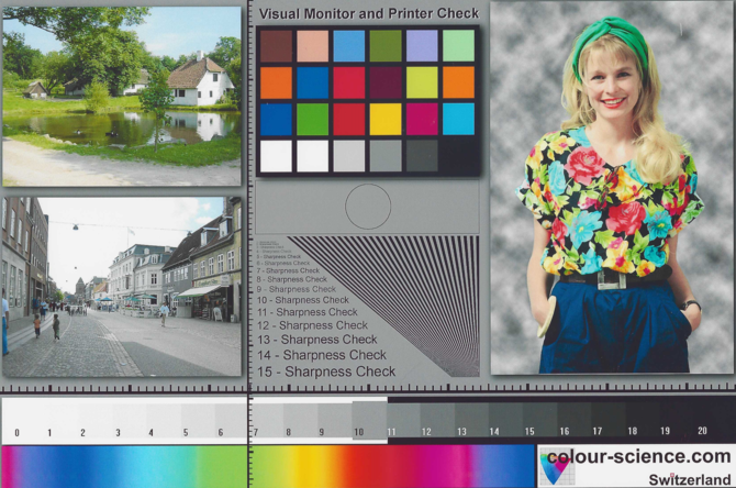

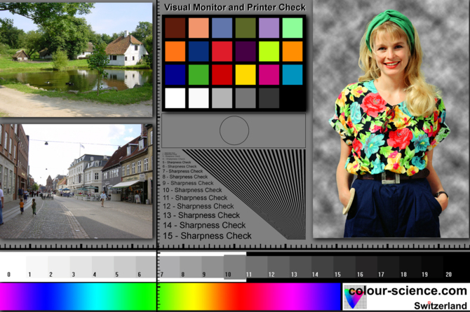

W wypadku drukowania prędkość drukarki przy połączeniu Wi-Fi jest następująca: 1 strona tekstu normalnej jakości drukowana jest w 49 s gdy drukarka jest wybudzana z uśpienia, 1 strona tekstu normalnej jakości drukowana jest w 12 s gdy drukarka jest wybudzona, 20 stron tekstu normalnej jakości – 2 min, 1 zdjęcie 10x15 najlepszej jakości - 1 min 53 s, 1 zdjęcie 10x15 najlepszej jakości wysłane z aplikacji mobilnej – 1 min 48 s, 1 zdjęcie A4 najlepszej jakości – 5 min. Jak widać demonem prędkości HP 515 nie jest, ale nie jest tez przesadnie ociężała. Reprezentuje średni poziom i w domowych warunkach można poczekać 2 min na jedną fotkę. Jeżeli chodzi o jakość wydruków – ta jest co najmniej zadowalająca. W wypadku tekstu i grafiki nie ma na co narzekać. W wypadku zdjęć, sporo oczywiście zależy od papieru – na niektórych efekt końcowy jest jakby pokryty nalotem, na innych kolory są znacznie czystsze. Gdy weźmiemy lupę i zaczniemy szukać niedokładności znajdziemy je, jednak z normalnej odległości 30-40 cm nie widać tych nieidealnych drobiazgów i zdjęcia wyglądają dobrze. Kolory są odzwierciedlane nieźle, przejścia tonalne też. Użytkownicy, którzy nie parają się szeroko pojętą poligrafią nie powinni mieć uwag co do jakości wydruków. Co do reszty – to po prostu nie jest drukarka dla nich.
Tak wygląda przeskalowany wzorzec (plik).
Tak wygląda wzorzec wydrukowany na HP 515 w formacie A4 i na niej zeskanowany w rozdzielczości 300 dpi po czym przeskalowany.
Na zakończenie garść dodatkowych danych. Prędkość wykonywanie ksero kopii, czyli zeskanowanie kolorowego dokumentu A4 i automatyczne wydrukowanie wymaga 1 min 20 s. Podczas bezczynności drukarka pobiera 3 W, podczas skanowania 3,6 W a drukowania niecałe 10 W, To niewiele, nie ma co porównywać go drukarek laserowych. Miesięczna obciążalność drukarki jaką deklaruje producent to 1000 stron. Oznacza to, że średnio można dokładnie tyle wydrukować bez szkodliwego przeciążenia mechanizmu. Ok. 30 stron dziennie to stosunkowo dużo w domowych warunkach, ale stosunkowo mało nawet w średnim biurze. Nic więc dziwnego, że sprzęt jest przewidziany do zastosowań domowych i ew. małego, domowego biura.
