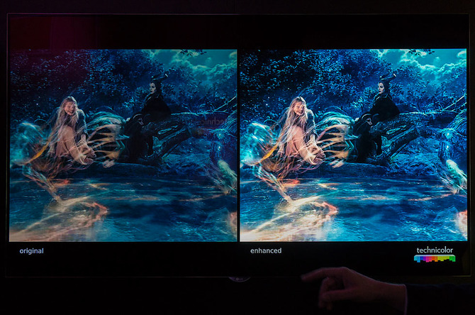

...Advanced HDR by Technicolor. Ten format, jak sama nazwa wskazuje, został opracowany przez firmę Technicolor, zajmującą się w branży w zasadzie wszystkim co związane jest z obrazem filmowym. Podobnie jak Dolby Vision oraz HDR10+, również Advanced HDR by Technicolor wykorzystuje dynamiczne metadane do zaprezentowania obrazu jeszcze bardziej szczegółowym i wiernym zamysłowi reżysera. Podobnie również jak Dolby Vision, wymaga on stosownych opłat licencyjnych. W chwili obecnej Advanced HDR by Technicolor jest obecny w telewizorach OLED od firmy LG, gdzie koegzystuje wraz z Dolby Vision oraz HDR10. Treści jednak wykorzystujących ten standard jest stosunkowo niewiele i dostępne są wyłącznie w usłudze Netflix. Został jeszcze jeden duży standard HDR warty opisania, mianowicie...
