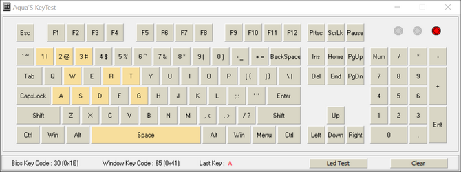

aaaaaawwwwwsssssddddddrrrrrrrr11111111112222223333444445555ttttttt
Hator Rockfall 3 TKL Wireless posiada Anti-ghosting oraz N-key rollover, rejestrując ponad 10 znaków bez blokowania kolejnych klawiszy w grach komputerowych i programach. Klawiaturze zafundowano wbudowany akumulator o pojemności 4000 mAh, który zdaniem producenta wystarcza do 160 godzin pracy, jednak wszystko zależy od ustawień i sposobu komunikacji (2,4 GHz / Bluetooth), niemniej nawet połowa deklarowanego czasu oznacza przeszło tydzień działania. Ładowanie do maksimum trwa około 8 godzin. Klawiatura po kilkudziesięciu sekundach wygasza luminację, ale wartości tego parametru w software nie znalazłem. Ostatnia aktualizacja firmware dodała na szczęście wskaźnik naładowania akumulatora, który można aktywować skrótem, dlatego taka funkcja nie widnieje w instrukcji (FN1 + Lewy ALT). Hator Rockfall 3 TKL Wireless można sparować z trzema urządzeniami poprzez Bluetooth, jest również kompatybilne z platformą MacOS. Wszystkie tryby bezprzewodowe działają bez zarzutów w promieniu 5-6 metrów, opóźnienia przy aktywnym 2.4 GHz były całkowicie niewyczuwalne.
