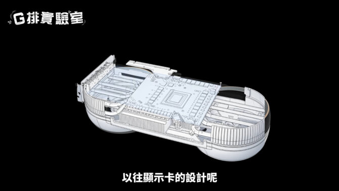

W styczniu, podczas targów CES 2026 w Las Vegas, firma Gigabyte zaprezentowała działający prototyp niereferencyjnej karty graficznej AORUS GeForce RTX 5090 Infinity. Model ten wyróżnia się mniejszym PCB karty, nawiązującym swoją budową do edycji Founders Edition od NVIDII. Jest ono podzielone w zasadzie na dwie osobne płytki - główna znajduje się w centralnej części karty, a mniejsze PCB z boku odpowiada za dostęp do portów cyfrowych, tj. DisplayPort 2.1b oraz HDMI 2.1b.

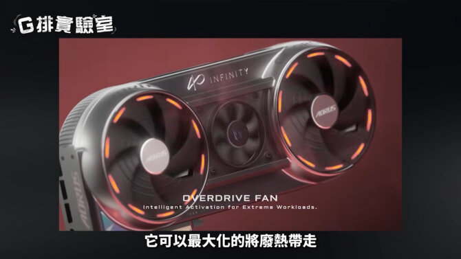

Gigabyte wciąż nie zdradził dokładnej daty premiery oraz ceny swojej topowej karty (aczkolwiek spodziewamy się, że na nadchodzących targach Computex informacje te zostaną potwierdzone), jednak tajwański oddział firmy podał kilka ciekawych wiadomości na temat samej konstrukcji oraz tego, co zaoferuje. Karta Gigabyte AORUS GeForce RTX 5090 Infinity składa się z trzech wentylatorów, przy czym dwa z nich są bardziej niż widoczne - ich średnica to 120 mm i mogą one operować w zakresie od 1000 do 3000 obrotów na minutę. Pośrodku umieszczono trzeci, mniejszy wentylator (ze względu na charakterystyczną zabudowę, nie jest on tak widoczny), który ma za zadanie wspomagać pozostałe dwa przy najbardziej wymagających zadaniach. Prędkość środkowego wentylatora może sięgać 4000 RPM.

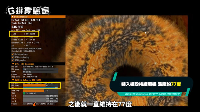

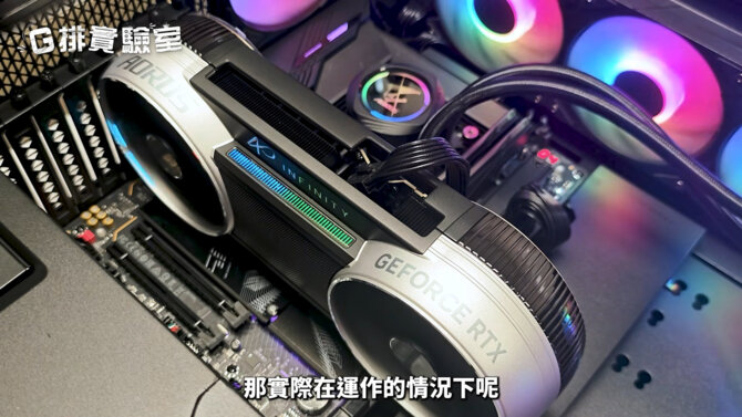

Gigabyte raz jeszcze potwierdził, że wykorzystane PCB jest identyczne do tego, znanego z GeForce RTX 5090 Founders Edition, co oznacza chociażby niewielki rozmiar 134,5 x 121,4 mm. Konstrukcja Double Flow Through umożliwia przepływ powietrza z wentylatorów poprzez radiator bez napotkania przeszkód (np. w postaci PCB), co zwiększa efektywność chłodzenia. Całość ma wymiary 330 mm długości, 145 mm szerokości oraz 65 mm wysokości, w konsekwencji zajmując także 3.5 slotu PCIe. Z jednej strony jest zatem wyraźnie grubsza od edycji Founders Edition NVIDII, ale z drugiej nadal jest to konstrukcja nieco szczuplejsza od przynajmniej kilku innych niereferencyjnych projektów. Jak natomiast chłodzenie radzi sobie w konkretnych benchmarkach? Gigabyte zaprezentował to na przykładzie programu Furmark, który potrafi szybko i bardzo mocno wygrzać zarówno układ graficzny jak i pamięć VRAM. W przypadku AORUS GeForce RTX 5090 Infinity, karta pracowała z taktowaniem GPU Boost na poziomie 2730 MHz (według specyfikacji, producent zaleca zasilacz o mocy 1000 W dla tej konstrukcji), osiągając przy tym temperatury GPU rzędu 77 stopni, z kolei pamięci rozgrzały się do 72 stopni Celsjusza. Wszystkie trzy wentylatory podczas testu pracowały z prędkością 2700 RPM, a głośność chłodzenia utrzymała się na poziomie 47 dB(A).

furmark2 2160p 0xaa 30mins
3*2700rpm
gpu temp 77c
vram temp 72c
46db when the side panel is closed
