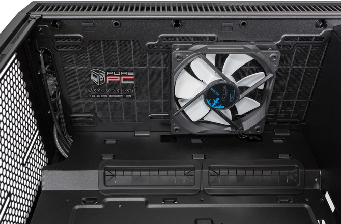

Z przodu najnowszego dziecka od Fractal Design znajdziemy miejsce, gdzie można wykazać się pod względem wentylacji. Zmieścimy tutaj chłodnicę od układu wodnego o długości 360 milimetrów, dwa wentylatory 140-milimetrowe lub trzy 120-milimetrowe. Fabrycznie producent montuje jedną jednostkę, identyczną do tej, którą widzieliśmy już wcześniej. Niestety i tym razem jej jedyną dobrą stroną jest atrakcyjny wygląd, a nie cicha praca. Warto podkreślić, że i tutaj znajdziemy filtr przeciwkurzowy. Tym razem jest to rozwiązanie nylonowe, a do jego wyjęcia potrzeba zdjąć przedni panel. Żeby tylko nie karcić pochwalę poprowadzenie okablowania od panelu I/O, bowiem nie zaburza ono przepływu powietrza i nie rzuca się w oczy.

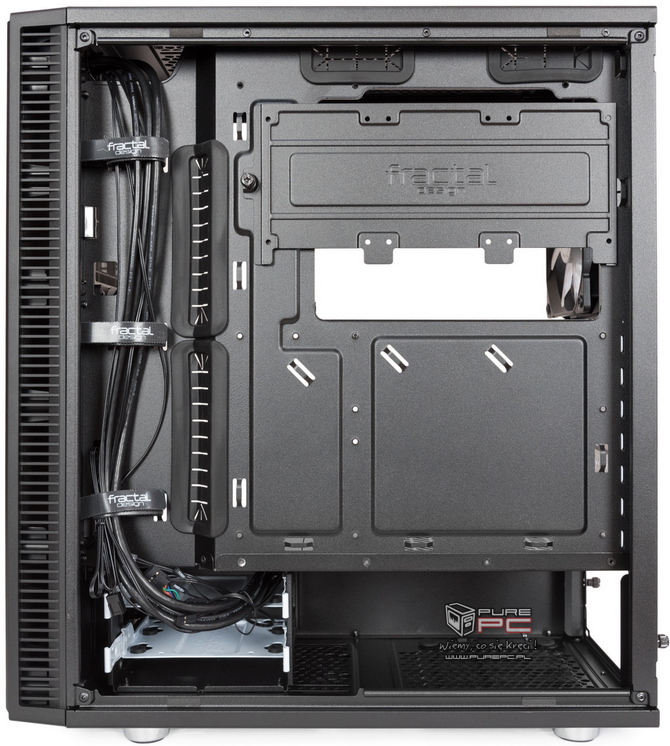

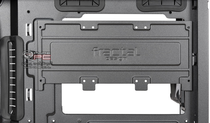

Pora zerknąć na Fractal Design Define C Window od drugiej strony. Z tej perspektywy pierwsze co rzuca się w oczy to bardzo duże wycięcie w tacce płyty głównej, które ułatwia montaż nawet najbardziej rozbudowanych chłodzeń procesora. Nad otworem zamontowano wspornik, który zaczepiany jest w dwóch miejscach oraz przykręcany jedną szybkośrubką. Jest to stelaż dla trzech dysków 2,5-cala. Trudno również nie zauważyć czterech ogumowanych dziur do poprowadzenia okablowania czy pasków rzepowych z logiem producenta.

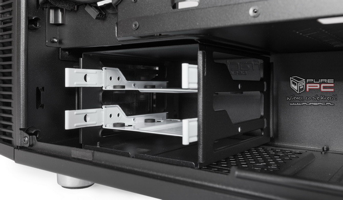

W piwnicy po lewej stronie umieszczono klatkę na dyski twarde 3,5 cala, jest ona w pełni demontowalna i wystarczy do tego celu najzwyklejszy śrubokręt. Po jej usunięciu zyskujemy całkiem sporo przestrzeni na okablowanie, dodatkowy wentylator, większą chłodnicę czy rezerwuar od chłodzenia wodnego. Kolejny raz można pochwalić Szwedów, bowiem saneczki na nośniki danych nie są giętkie i plastikowe, a sztywne i metalowe. Co więcej pomalowano je na biało co cieszy oko i doposażono w gumowe stabilizatory co cieszy ucho.
Z prawej strony znajduje się standardowo miejsce na zasilacz w standardzie ATX o długości do 175 milimetrów. Spoczywa on na czterech gumowych podkładkach mających eliminować przenoszenie wibracji i chroniony jest od dołu nylonowym filtrem, który omawiany był przy oględzinach zewnętrznej powłoki. Warto przypomnieć o fakcie, że PSU montowane jest tutaj przy wykorzystaniu specjalnej ramki. Jest to niezwykle wygodne i praktyczne, acz wymaga próby lub dwóch jeśli ktoś wcześniej nie miał do czynienia z takim rozwiązaniem.
Zasadniczo najważniejsze atrybuty obudowy Fractal Design Define C Window są już za nami, pora powoli przechodzić do testów oraz podsumowania. Mimo wszystko trudno nie zauważyć, że środek obudowy jest atrakcyjny wizualnie za sprawą kontrastu bieli i czerni oraz po prostu praktyczny. To bardzo ważne w tych czasach i sporo producentów o tym zapomina przy tworzeniu wymyślnego wnętrza. Pytanie tylko czy głośne wentylatory odbiją się pozytywnie na temperaturach? A może to tylko zwykłe wyjce? Pamiętajcie, że środek obudowy, a dokładniej boczny panel prawy, panel przedni oraz zaślepka górna są pokryte około 3 milimetrową matą wygłuszającą. Mimo tego generowany hałas jest wyraźnie słyszalny.
