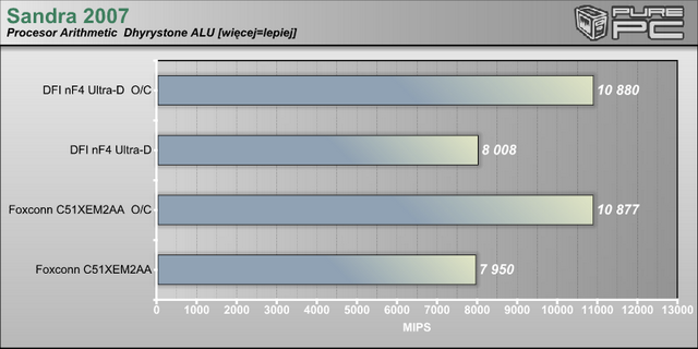

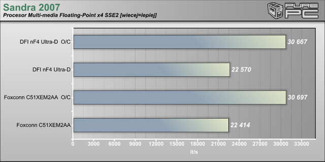

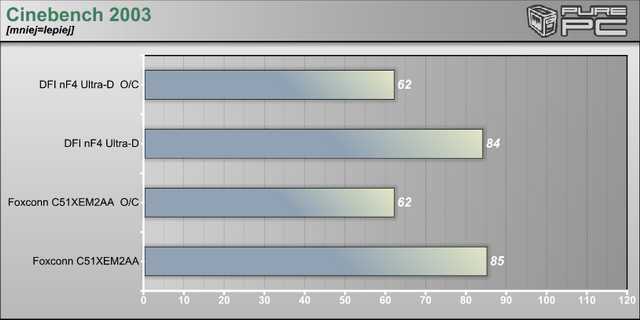

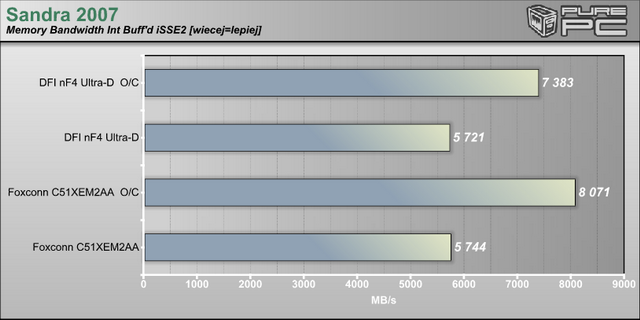

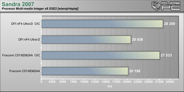

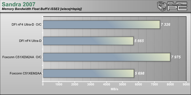

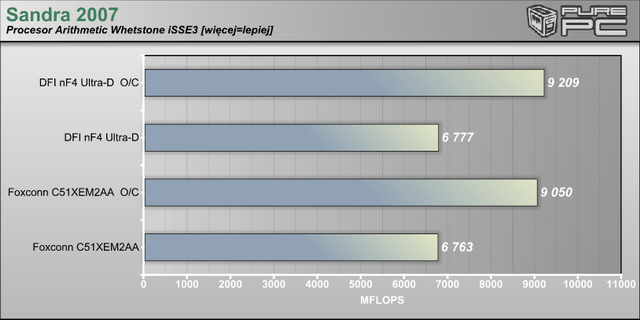

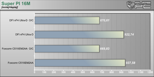

W tej części testu chcielibyśmy jeszcze zaprezentować możliwości socketu AM2 oraz 939, przy tak samo taktowanym procesorze, oraz jaka będzie różnica w przypadku dwukrotnie wyższego taktowania pamięci DDR2 i gorszych timingach.
Socket 939 | AM2 | |
Taktowanie procesora: | 3000 MHz (300×10 ) | |
Napięcie procesora: | 1.52V | 1.4V |
Taktowanie pamięci: | 250 MHz | 500 MHz |
Napięcie pamięci: | 3.6V | 2.4V |
Timingi: | 2-2-2-5 | 4-4-4-12 |
Jak widzimy, testy wykorzystujące moc obliczeniową procesora nie wykazują praktycznie żadnych różnic wydajności (w granicach błędu pomiarowego). W testach pamięci jest już znacznie inaczej. Wysokotaktowane pamięci ukazują swoją prawdziwą moc, pomimo gorszych timingów.
