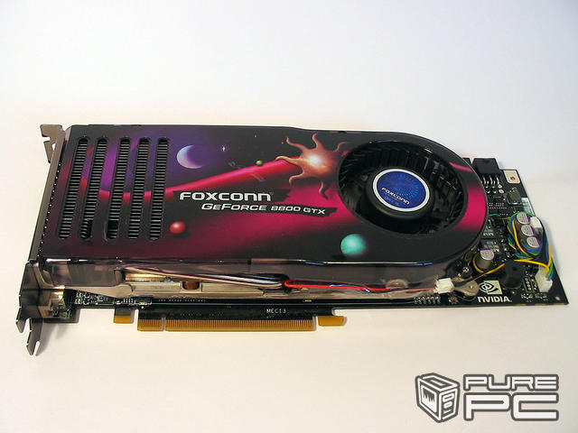

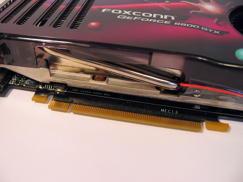

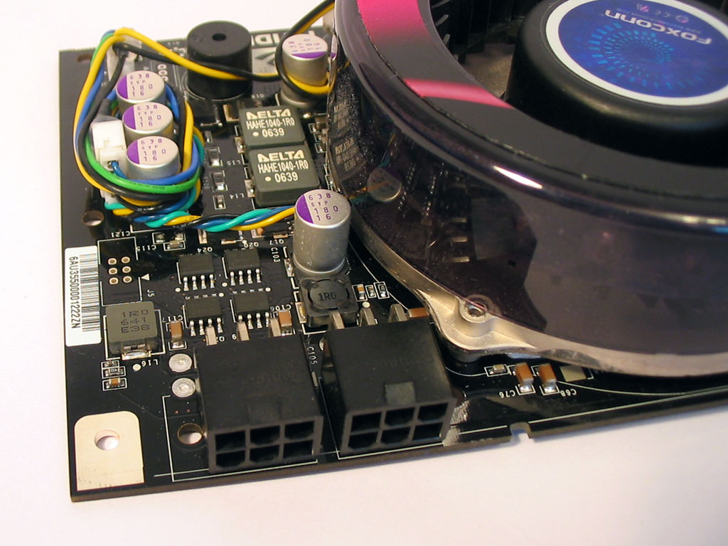

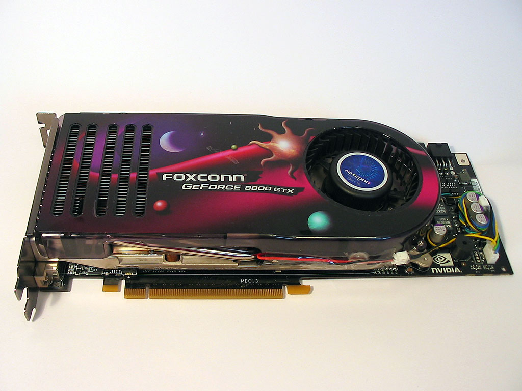

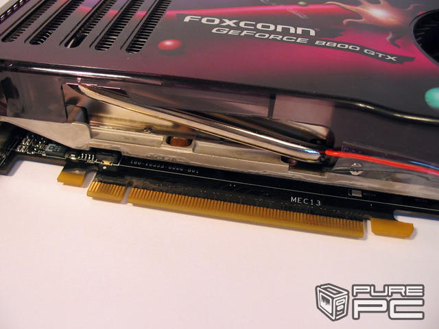

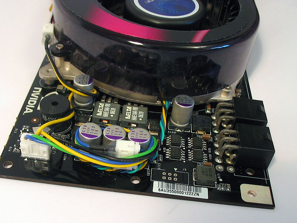

Poprzedni test kart Foxconna na naszym portalu pokazał, że firma produkuje porządny sprzęt i oferuje przyzwoite osiągi (recenzja tutaj). Należy nadmienić na początku, że wszystkie obecnie produkowane karty z serii 8800 są produkowane na referencyjnym PCB, liczą się więc użyte przez producentów podzespoły. Foxconn zapewnia, że jego karty budowane są na bazie najwyższej klasy komponentów, co ma nam zapewnić pełen komfort użytkowania. A jeśli o komforcie użytkowania mowa, to chyba najważniejszą rzeczą jest cisza. Pod tym względem przyznaję, iż zostałem zaszokowany. Karta była bardzo cicha. Chłodzenie oparte na rurkach Heat-Pipe z zewnętrznym wywiewem ciepłego powietrza (zajmujące dodatkowego śledzia poniżej karty) utrzymywało kartę w temperaturze 60* w 2D (idle). Przy obciążeniu 3Dmarkiem05 karta rozgrzewała się do ~78*, mimo to pracowała nadal cicho. Temperatura karty nie powodowała żadnych problemów. Wszystko działało idealnie, a nawet można było kartę przyzwoicie podkręcić (o czym jak zwykle w podsumowaniu). Jak każdy 8800GTX, Foxconn posiada dwa złącza zasilające PCI-E. Przy próbie podłączenia tylko jednego złącza i zainstalowaniu sterowników zostałem poinformowany, że karta dostaje zbyt mało mocy, więc moja przebiegła próba sprawdzenia konstruktorów NVIDIA spełzła na niczym i zmuszony byłem podłączyć drugie zasilanie. Jak można zauważyć na pierwszej stronie, karta świeci. Jest wyposażona w szereg diod rozmieszczonych wkoło chłodzenia. Ich światło nie razi specjalnie i nie denerwuje, a w moim przypadku idealnie komponuje się z resztą niebieskiego podświetlenia obudowy. Do karty dołączono standardowy dla Foxconna zestaw dodatków (sterowniki, przejściówki DVI→D-Sub, Gamepad, kabel video, kabel zasilający PCIE).Sama karta jest sporych rozmiarów. Jest dłuższa niż recenzowany ostatnio przeze mnie Galaxy MasterPiece i wystaje znacząco poza płytę główną! Na szczęście nie jest dużo szersza od śledzia, za pomocą którego mocujemy kartę w obudowie. Pamiętać należy jednak, że złącza dodatkowego zasilania zostały umieszczone na bocznej części karty i wychodzą wprost na nas (patrząc na płytę główną), a co za tym idzie, należałoby doliczyć kilka centymetrów na dodatkowe zasilanie i łuk, jaki muszą wykręcić kable od zasilania. Być może niedługo dostawać będziemy złączki kątowe 90* do zasilania kart PCI-E, lub powstanie nowe złącze do zasilania kart graficznych, lecz póki co musimy zadowolić się pękiem 2 kabli.
Pobór mocy zestawów testowych był niemalże identyczny i oscylował wokół 385W przy obciążeniu. Przypomnę, że jest to obciążenie komputera jako całości (razem z monitorem ~50W i WC ~10W). Jest to więc jedynie 20W więcej niż Galaxy MasterPiece 2x7900GT SLI. Biorąc pod uwagę wydajność karty, nie wydaje sie być to dużo. Karta chodziła w pełni stabilnie przy zestawie testowym zasilanym Antec’iem TP 550W, a poziom wszystkich linii napięcia nie zmieniał się przy obciążeniu więcej niż o -0.01V. Nie trzeba więc małej elektrowni, by utrzymać kartę stabilnie, a cena wymienionego wcześniej zasilacza jest przyzwoita na dzisiejsze czasy.

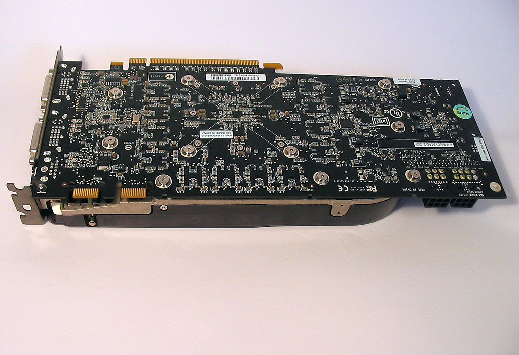

Wszystkie do tej pory prezentowane karty 8800GTX są zbudowane na tym samym PCB i nie różnią się od siebie praktycznie niczym. Jedynie drobne różnice w kolorach PCB czy też inaczej pomalowane chłodzenie odróżniają firmy od siebie. Kartę Foxconna charakteryzuje czarne PCB i czarno-fioletowy malunek na obudowie coolera.Powiązane publikacje
