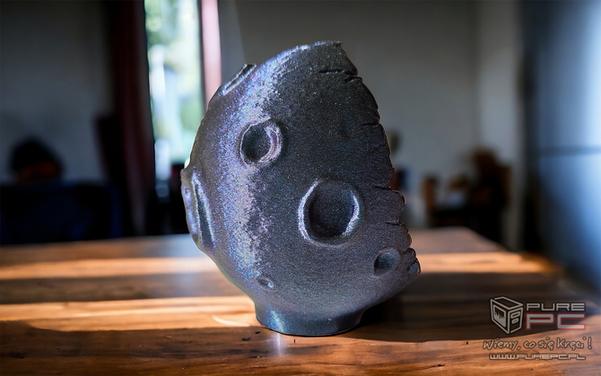

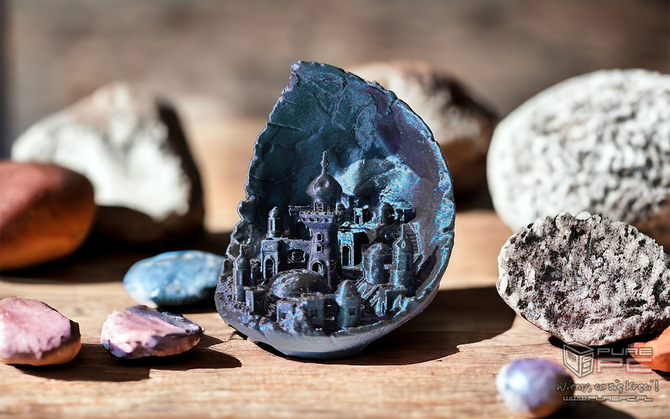

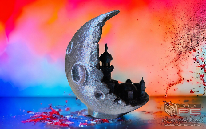

Miasto na księżycu
![Flashforge Adventurer 5M Pro - test bardzo funkcjonalnej drukarki 3D. Szybki druk, zamknięta konstrukcja i łatwa konfiguracja [31]](/image/minirecenzje/2024/03/11_flashforge_adventurer_5m_pro_test_bardzo_funkcjonalnej_drukarki_3d_szybki_druk_zamknieta_konstrukcja_i_latwa_konfiguracja_10.jpg)
![Flashforge Adventurer 5M Pro - test bardzo funkcjonalnej drukarki 3D. Szybki druk, zamknięta konstrukcja i łatwa konfiguracja [32]](/image/minirecenzje/2024/03/11_flashforge_adventurer_5m_pro_test_bardzo_funkcjonalnej_drukarki_3d_szybki_druk_zamknieta_konstrukcja_i_latwa_konfiguracja_8.jpg)
![Flashforge Adventurer 5M Pro - test bardzo funkcjonalnej drukarki 3D. Szybki druk, zamknięta konstrukcja i łatwa konfiguracja [33]](/image/minirecenzje/2024/03/11_flashforge_adventurer_5m_pro_test_bardzo_funkcjonalnej_drukarki_3d_szybki_druk_zamknieta_konstrukcja_i_latwa_konfiguracja_18.jpg)
![Flashforge Adventurer 5M Pro - test bardzo funkcjonalnej drukarki 3D. Szybki druk, zamknięta konstrukcja i łatwa konfiguracja [34]](/image/minirecenzje/2024/03/11_flashforge_adventurer_5m_pro_test_bardzo_funkcjonalnej_drukarki_3d_szybki_druk_zamknieta_konstrukcja_i_latwa_konfiguracja_19.jpg)
![Flashforge Adventurer 5M Pro - test bardzo funkcjonalnej drukarki 3D. Szybki druk, zamknięta konstrukcja i łatwa konfiguracja [35]](/image/minirecenzje/2024/03/11_flashforge_adventurer_5m_pro_test_bardzo_funkcjonalnej_drukarki_3d_szybki_druk_zamknieta_konstrukcja_i_latwa_konfiguracja_20.jpg)
Materiał |
Wypełnienie |
Wysokość warstwy |
Wymiary |
Ilość zużytego materiału |
Czas wydruku |
Temperatura dyszy |
Temperatura stołu |
PLA |
15% |
0,2 mm |
91 x 96 x 104 mm |
58 g |
2 godz. 41 min |
225°C |
50°C |

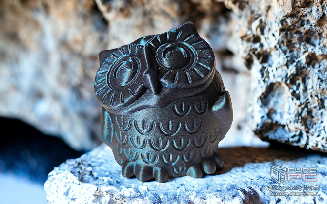

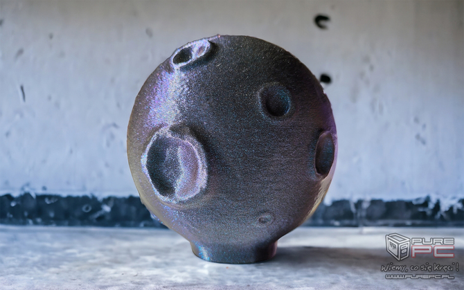

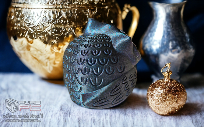

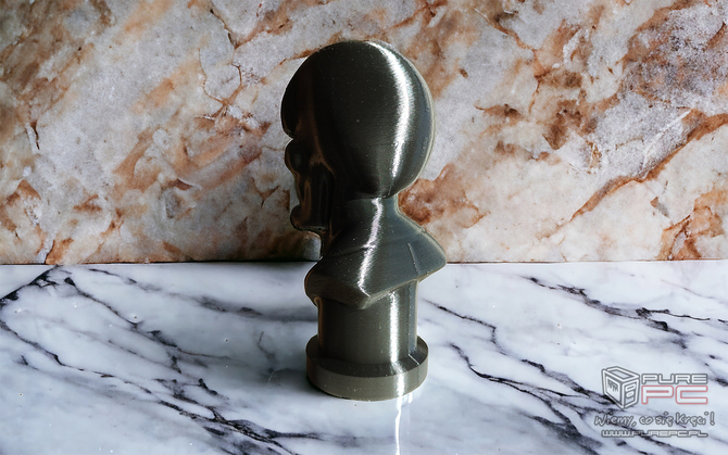

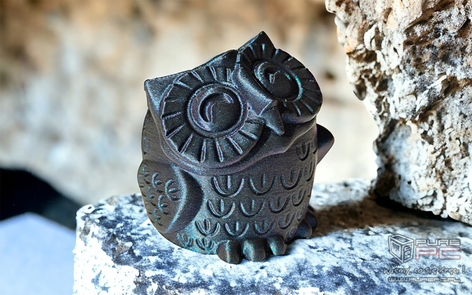

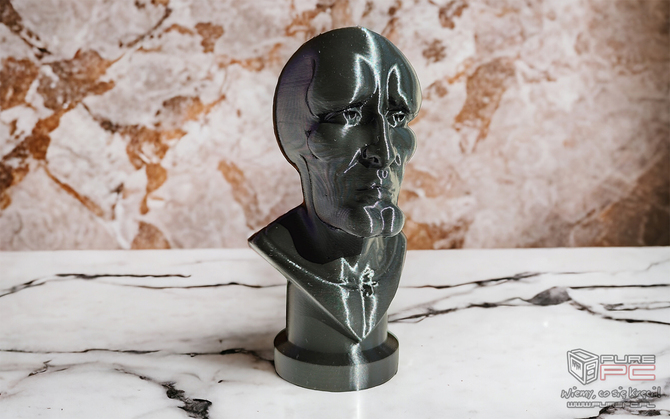

Sowa
![Flashforge Adventurer 5M Pro - test bardzo funkcjonalnej drukarki 3D. Szybki druk, zamknięta konstrukcja i łatwa konfiguracja [36]](/image/minirecenzje/2024/03/11_flashforge_adventurer_5m_pro_test_bardzo_funkcjonalnej_drukarki_3d_szybki_druk_zamknieta_konstrukcja_i_latwa_konfiguracja_21.jpg)
![Flashforge Adventurer 5M Pro - test bardzo funkcjonalnej drukarki 3D. Szybki druk, zamknięta konstrukcja i łatwa konfiguracja [37]](/image/minirecenzje/2024/03/11_flashforge_adventurer_5m_pro_test_bardzo_funkcjonalnej_drukarki_3d_szybki_druk_zamknieta_konstrukcja_i_latwa_konfiguracja_17.jpg)
![Flashforge Adventurer 5M Pro - test bardzo funkcjonalnej drukarki 3D. Szybki druk, zamknięta konstrukcja i łatwa konfiguracja [38]](/image/minirecenzje/2024/03/11_flashforge_adventurer_5m_pro_test_bardzo_funkcjonalnej_drukarki_3d_szybki_druk_zamknieta_konstrukcja_i_latwa_konfiguracja_22.jpg)
Materiał |
Wypełenie |
Wysokość warstwy |
Wymiary |
Czas wydruku |
Temperatura dyszy |
Temperatura stołu |
PLA |
15% |
0,2 mm |
60 x 59 x 60 mm |
26 g |
50 min |
225°C |
50°C |

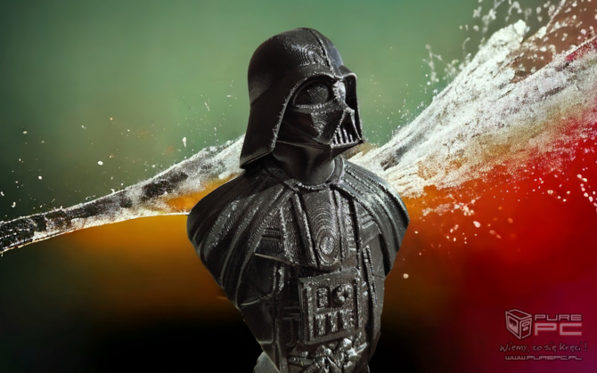

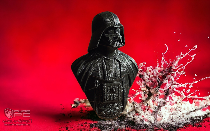

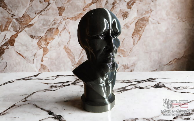

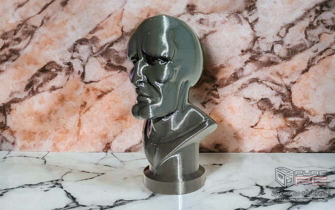

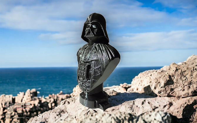

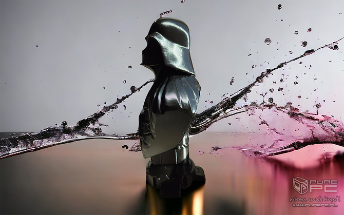

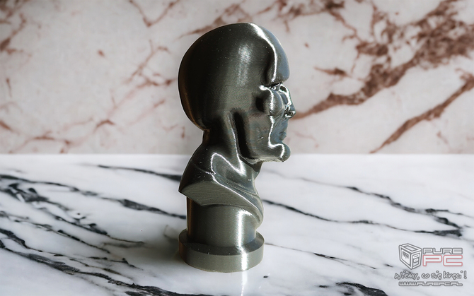

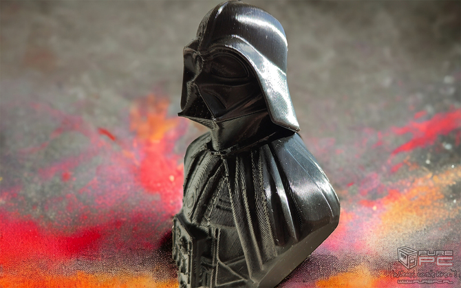

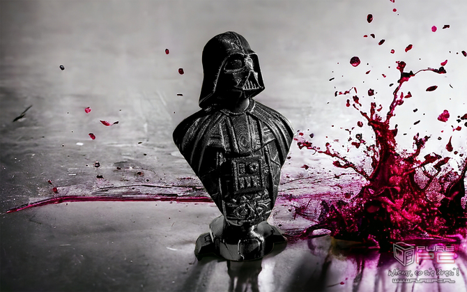

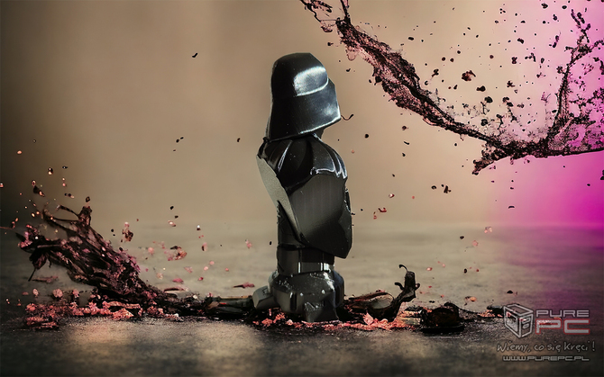

Darth Vader
![Flashforge Adventurer 5M Pro - test bardzo funkcjonalnej drukarki 3D. Szybki druk, zamknięta konstrukcja i łatwa konfiguracja [44]](/image/minirecenzje/2024/03/11_flashforge_adventurer_5m_pro_test_bardzo_funkcjonalnej_drukarki_3d_szybki_druk_zamknieta_konstrukcja_i_latwa_konfiguracja_23.jpg)
![Flashforge Adventurer 5M Pro - test bardzo funkcjonalnej drukarki 3D. Szybki druk, zamknięta konstrukcja i łatwa konfiguracja [45]](/image/minirecenzje/2024/03/11_flashforge_adventurer_5m_pro_test_bardzo_funkcjonalnej_drukarki_3d_szybki_druk_zamknieta_konstrukcja_i_latwa_konfiguracja_25.jpg)
![Flashforge Adventurer 5M Pro - test bardzo funkcjonalnej drukarki 3D. Szybki druk, zamknięta konstrukcja i łatwa konfiguracja [46]](/image/minirecenzje/2024/03/11_flashforge_adventurer_5m_pro_test_bardzo_funkcjonalnej_drukarki_3d_szybki_druk_zamknieta_konstrukcja_i_latwa_konfiguracja_26.jpg)
![Flashforge Adventurer 5M Pro - test bardzo funkcjonalnej drukarki 3D. Szybki druk, zamknięta konstrukcja i łatwa konfiguracja [47]](/image/minirecenzje/2024/03/11_flashforge_adventurer_5m_pro_test_bardzo_funkcjonalnej_drukarki_3d_szybki_druk_zamknieta_konstrukcja_i_latwa_konfiguracja_27.jpg)
![Flashforge Adventurer 5M Pro - test bardzo funkcjonalnej drukarki 3D. Szybki druk, zamknięta konstrukcja i łatwa konfiguracja [48]](/image/minirecenzje/2024/03/11_flashforge_adventurer_5m_pro_test_bardzo_funkcjonalnej_drukarki_3d_szybki_druk_zamknieta_konstrukcja_i_latwa_konfiguracja_28.jpg)
![Flashforge Adventurer 5M Pro - test bardzo funkcjonalnej drukarki 3D. Szybki druk, zamknięta konstrukcja i łatwa konfiguracja [49]](/image/minirecenzje/2024/03/11_flashforge_adventurer_5m_pro_test_bardzo_funkcjonalnej_drukarki_3d_szybki_druk_zamknieta_konstrukcja_i_latwa_konfiguracja_29.jpg)
![Flashforge Adventurer 5M Pro - test bardzo funkcjonalnej drukarki 3D. Szybki druk, zamknięta konstrukcja i łatwa konfiguracja [50]](/image/minirecenzje/2024/03/11_flashforge_adventurer_5m_pro_test_bardzo_funkcjonalnej_drukarki_3d_szybki_druk_zamknieta_konstrukcja_i_latwa_konfiguracja_30.jpg)
![Flashforge Adventurer 5M Pro - test bardzo funkcjonalnej drukarki 3D. Szybki druk, zamknięta konstrukcja i łatwa konfiguracja [51]](/image/minirecenzje/2024/03/11_flashforge_adventurer_5m_pro_test_bardzo_funkcjonalnej_drukarki_3d_szybki_druk_zamknieta_konstrukcja_i_latwa_konfiguracja_24.jpg)
![Flashforge Adventurer 5M Pro - test bardzo funkcjonalnej drukarki 3D. Szybki druk, zamknięta konstrukcja i łatwa konfiguracja [52]](/image/minirecenzje/2024/03/11_flashforge_adventurer_5m_pro_test_bardzo_funkcjonalnej_drukarki_3d_szybki_druk_zamknieta_konstrukcja_i_latwa_konfiguracja_64.jpg)
Darth Vader
Materiał |
Wypełnienie |
Wysokość warstwy |
Wymiary |
Czas wydruku |
Temperatura dyszy |
Temperatura stołu |
PETG |
15% |
0,2 mm |
151 x 101 x 69 mm |
75 g |
2 godz. 45 min |
240°C |
70°C |

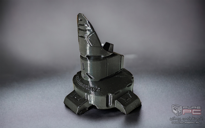

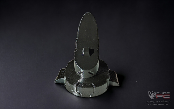

Podstawa
Materiał |
Wypełnienie |
Wysokość warstwy |
Wymiary |
Czas wydruku |
Temperatura dyszy |
Temperatura stołu |
PETG |
15% |
0,2 mm |
69 x 77 x 74 mm |
23 g |
54 min |
240°C |
70°C |

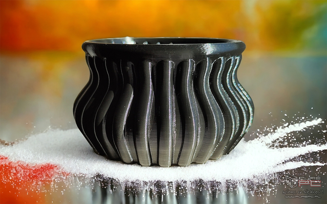

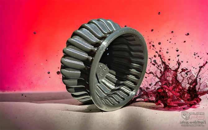

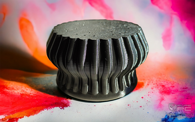

Doniczka
![Flashforge Adventurer 5M Pro - test bardzo funkcjonalnej drukarki 3D. Szybki druk, zamknięta konstrukcja i łatwa konfiguracja [53]](/image/minirecenzje/2024/03/11_flashforge_adventurer_5m_pro_test_bardzo_funkcjonalnej_drukarki_3d_szybki_druk_zamknieta_konstrukcja_i_latwa_konfiguracja_57.jpg)
![Flashforge Adventurer 5M Pro - test bardzo funkcjonalnej drukarki 3D. Szybki druk, zamknięta konstrukcja i łatwa konfiguracja [54]](/image/minirecenzje/2024/03/11_flashforge_adventurer_5m_pro_test_bardzo_funkcjonalnej_drukarki_3d_szybki_druk_zamknieta_konstrukcja_i_latwa_konfiguracja_58.jpg)
![Flashforge Adventurer 5M Pro - test bardzo funkcjonalnej drukarki 3D. Szybki druk, zamknięta konstrukcja i łatwa konfiguracja [55]](/image/minirecenzje/2024/03/11_flashforge_adventurer_5m_pro_test_bardzo_funkcjonalnej_drukarki_3d_szybki_druk_zamknieta_konstrukcja_i_latwa_konfiguracja_59.jpg)

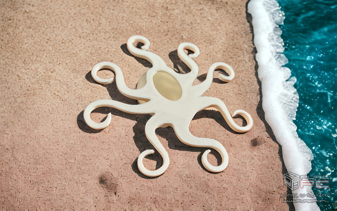

Materiał |
Wypełnienie |
Wysokość warstwy |
Wymiary |
Czas wydruku |
Temperatura dyszy |
Temperatura stołu |
PETG |
20% |
0,3 mm |
90 x 90 x 50 mm |
36 g |
52 min |
245°C |
80°C |

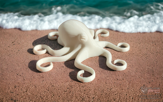

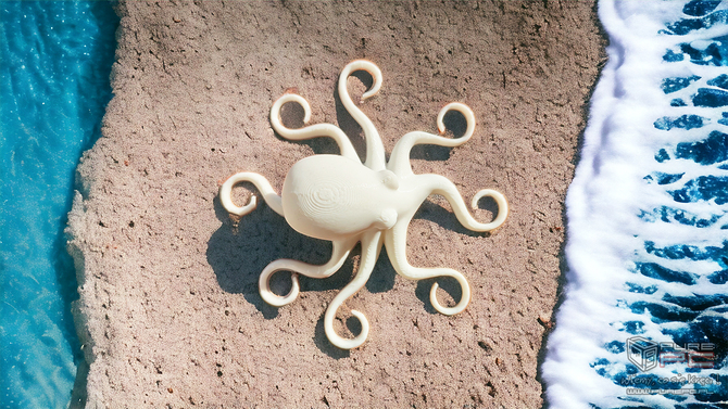

Ośmiornica
![Flashforge Adventurer 5M Pro - test bardzo funkcjonalnej drukarki 3D. Szybki druk, zamknięta konstrukcja i łatwa konfiguracja [56]](/image/minirecenzje/2024/03/11_flashforge_adventurer_5m_pro_test_bardzo_funkcjonalnej_drukarki_3d_szybki_druk_zamknieta_konstrukcja_i_latwa_konfiguracja_60.jpg)
![Flashforge Adventurer 5M Pro - test bardzo funkcjonalnej drukarki 3D. Szybki druk, zamknięta konstrukcja i łatwa konfiguracja [57]](/image/minirecenzje/2024/03/11_flashforge_adventurer_5m_pro_test_bardzo_funkcjonalnej_drukarki_3d_szybki_druk_zamknieta_konstrukcja_i_latwa_konfiguracja_61.jpg)
![Flashforge Adventurer 5M Pro - test bardzo funkcjonalnej drukarki 3D. Szybki druk, zamknięta konstrukcja i łatwa konfiguracja [58]](/image/minirecenzje/2024/03/11_flashforge_adventurer_5m_pro_test_bardzo_funkcjonalnej_drukarki_3d_szybki_druk_zamknieta_konstrukcja_i_latwa_konfiguracja_33.jpg)

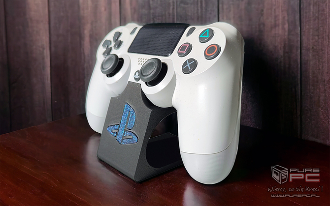

Materiał |
Wypełnienie |
Wysokość warstwy |
Wymiary |
Czas wydruku |
Temperatura dyszy |
Temperatura stołu |
TPU |
15% |
0,2 mm |
93 x 93 x 25 mm |
9 g |
1 godz. 25 min |
225°C |
50°C |

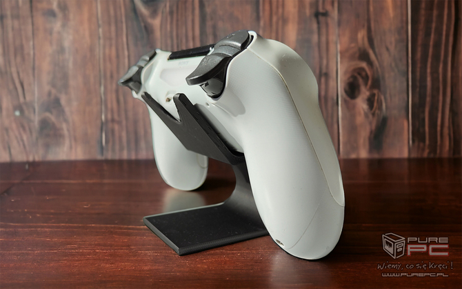

Podstawka do kontrolera Sony PlayStation DualShock 4
![Flashforge Adventurer 5M Pro - test bardzo funkcjonalnej drukarki 3D. Szybki druk, zamknięta konstrukcja i łatwa konfiguracja [59]](/image/minirecenzje/2024/03/11_flashforge_adventurer_5m_pro_test_bardzo_funkcjonalnej_drukarki_3d_szybki_druk_zamknieta_konstrukcja_i_latwa_konfiguracja_31.jpg)
![Flashforge Adventurer 5M Pro - test bardzo funkcjonalnej drukarki 3D. Szybki druk, zamknięta konstrukcja i łatwa konfiguracja [60]](/image/minirecenzje/2024/03/11_flashforge_adventurer_5m_pro_test_bardzo_funkcjonalnej_drukarki_3d_szybki_druk_zamknieta_konstrukcja_i_latwa_konfiguracja_32.jpg)
Materiał |
Wypełnienie |
Wysokość warstwy |
Wymiary |
Czas wydruku |
Temperatura dyszy |
Temperatura stołu |
PLA |
15% |
0,2 mm |
79 x 82 x 52 mm |
26 g |
54 min |
225°C |
50°C |

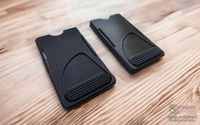

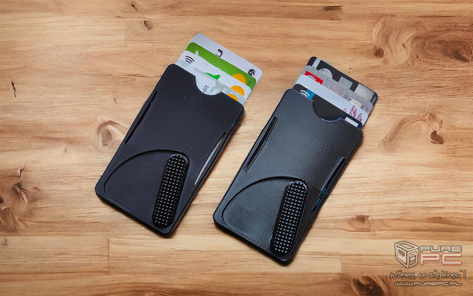

Funkcjonalne etui na karty
Od lewej: PLA i PETG
![Flashforge Adventurer 5M Pro - test bardzo funkcjonalnej drukarki 3D. Szybki druk, zamknięta konstrukcja i łatwa konfiguracja [62]](/image/minirecenzje/2024/03/11_flashforge_adventurer_5m_pro_test_bardzo_funkcjonalnej_drukarki_3d_szybki_druk_zamknieta_konstrukcja_i_latwa_konfiguracja_79.jpg)
![Flashforge Adventurer 5M Pro - test bardzo funkcjonalnej drukarki 3D. Szybki druk, zamknięta konstrukcja i łatwa konfiguracja [63]](/image/minirecenzje/2024/03/11_flashforge_adventurer_5m_pro_test_bardzo_funkcjonalnej_drukarki_3d_szybki_druk_zamknieta_konstrukcja_i_latwa_konfiguracja_78.jpg)
Materiał |
Wypełnienie |
Wysokość warstwy |
Wymiary |
Czas wydruku |
Temperatura dyszy |
Temperatura stołu |
PLA |
15% |
0,2 mm |
60 x 14 x 103 mm |
28 g |
54 min |
225°C |
50°C |
Materiał |
Wypełnienie |
Wysokość warstwy |
Wymiary |
Czas wydruku |
Temperatura dyszy |
Temperatura stołu |
PETG |
15% |
0,2 mm |
60 x 14 x 103 mm |
28 g |
1 godz. 8 min |
240°C |
70°C |
