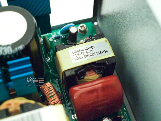

Kolejna zmiana, którą dostrzec możemy po otwarciu obudowy, to opisywany wcześniej zespół dynamicznych transformatorów rezonansowych. Technologia ta opiera się na wysoko wydajnej topologii rezonansowej, wykorzystywanej m.in. w monitorach. Najbardziej zauważalną modyfikacją na PCB zasilacza jest dodatkowy dławik rezonansowy.
Dławik rezonansowy produkcji RONG CHYUAN L6005-0 SES-TR.

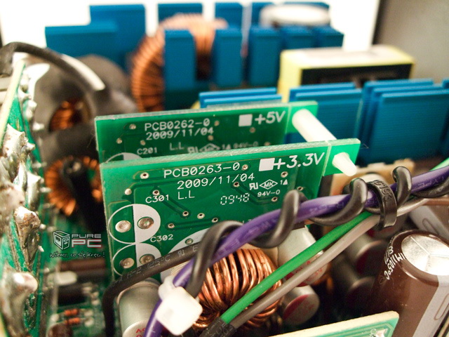

Na zdjęciu widoczne są układy VRM (Voltage Regulator Module) odpowiedzialne za linie +3,3V oraz +5V. Nie zabrakło również układów PWM (Pulse Width Modulation) oraz PFC Active (Power Factor Correction) lecz w tej klasie zasilacza są to już układy obowiązkowe.
