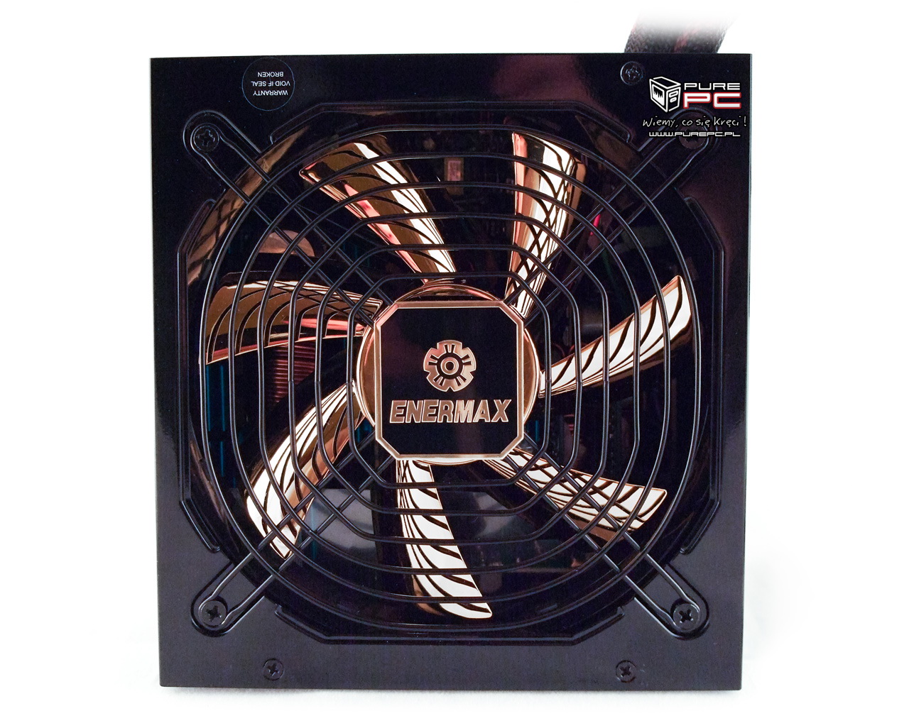

Wymiary zasilacza wynoszą 150 x 160 x 86 mm. Producent nie pokusił się o zmiany wyglądu najnowszej serii jak to powiedzmy miało miejsce u jego konkurenta - marki be quiet! Czy to źle? Jeśli jest coś dobre i sprawdzone nie trzeba eksperymentować. Enermax spasowany jest bardzo dobrze, nie ma mowy o wyginającej się obudowie pod naciskiem czy luźnych elementach. Na plus zasługuje wciśnięty grill w obrys zasilacza dzięki czemu nie zahaczymy o niego przy montowaniu jednostki w obudowie komputera.

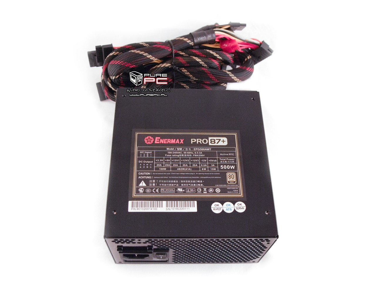

Do konstrukcji zastosowano blachy o grubości 0.8 mm SECC. Połączenie czarnego lekko połyskującego lakieru z złotymi wstawkami logotypu i wentylatora wygląda bardzo estetycznie. Z przodu znaleźć możemy ujście dla ciepłego powietrza w kształcie dobrze już znanego plastra miodu. Dodatkowo miejsce na podłączenie kabla zasilającego i klawisz włączający/wyłączający zasilacz.
To jednak nie wszystko, pod gniazdem jest miejsce na zainstalowanie systemu CordGuard, który ma za zadanie zabezpieczeń przewód zasilający przed przypadkowym wysunięciem oraz awarią systemu. Powyżej gniazda możemy natomiast znaleźć dość ciekawą prośbę: „Please put ENERMAX logo sticker here.” Osoby lubiące upiększać obudowę komputera znaczkami producentów powinni zastanowić się dwukrotnie czy może nie nakleić jej właśnie tam, gdzie producent prosi? Wybór pozostawiamy Wam drodzy użytkownicy ;-)
Na dole jednostki znalazła się skrócona charakterystyka prądowo-napięciowa oraz stickery przejścia kontroli jakości.
Oba boki przyozdobiono dużym złotym napisem PRO 87+.
Tylna ścianka to już wyłącznie jednolity czarny kolor i wyprowadzenie wiązki zasilającej w oplotach. Zazwyczaj w tym miejscu stajemy na dłużej opisując złącza od modularnego okablowania, tym jednak razem otrzymaliśmy wersję z stałą wiązką lecz jak już wspomniałem o 100 zł tańszą.

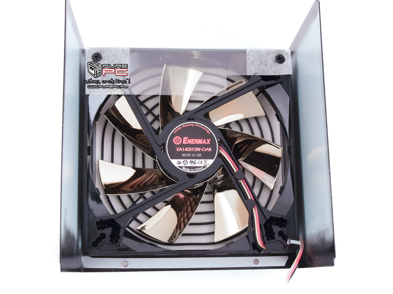

Przyszedł czas na kilka słów o przykuwającym wzrok błyszczącym, złotym wentylatorze zastosowanym w omawianym zasilaczu. Został on wyposażony w opatentowane przez Enermaxa łożysko magnetyczne o nazwie Twister.
Łożysko typu Twister dzięki niewielkiej metalowej kulce wewnątrz wirnika, która ulega namagnetyzowaniu, powoduje że łopatki wentylatora utrzymują się na trzpieniu wirnika. W ten sposób Enermax zmniejsza obszar kontaktu i tarcia do minimum. Ponadto, rękaw łożyska wykonany został z samosmarującego nano-materiału, który zapobiega utracie smaru i gwarantuje 100.000 godzin bezawaryjnej pracy (MTBF). Pozytywnym skutkiem ubocznym opatentowanej technologii łożyskowej jest to, że łopatki można wymontować z wentylatora i łatwo wyczyścić z kurzu.
Dokładna specyfikacja wentylatora:
- Producent: Enermax
- Model: EA142512W-OAB
- Łożysko: Twister
- Wymiary (mm): 140x140x25
- Podświetlany: nie
- Napięcie: 12V
- Natężenie: 0,15 A
- Obroty wentylatora: 330-900 obr/min
- Max. głośność: brak danych
- Aktywna kontrola prędkości: Tak
