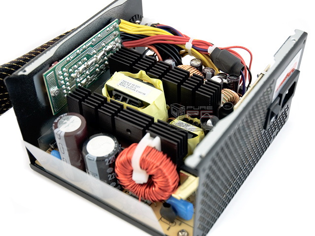

Zajrzyjmy do środka LibertyECO by dowiedzieć się z czego zasilacz Enermax-a został wykonany. Po zdjęciu górnej pokrywy, ukazują się dwa duże, aluminiowe radiatory pomalowane na kolor czarny. Na tylnej części obudowy zamontowano płytkę PCB ze złączami do modularnego okablowania. Rozkład elementów jest standardowy w tej klasie produktów, podyktowany najlepszym obiegiem powietrza, generowanym przez 120 mm wentylator, umieszczony na górnej pokrywie. Tak jak w poprzednich modelach tego producenta tak i w tym twórcą płytki drukowanej jest znana i ceniona Chińska firma: Panyu Big Canyon Corp.
W centralnej części PCB znalazł się główny transformator produkcji Rong Chyuan Electric Factory, E184138 T0018-0 oraz mniejszy, odpowiedzialny za zasilanie linii +5Vsb (Stand by), E184138 T1013-0, również produkcji Rong Chyuan. Po lewej stronie radiatorów widać cyfrowy układ SafeGuard (6 zabezpieczeń) oraz układ PWM odpowiedzialny za prędkość pracy wentylatora. Górna część PCB wypełniona jest japońskimi kondensatorami niskiego napięcia Nippon-Chemicon o max 105 stopni Celsjusza. Dodatkowo na zdjęciu zobaczymy znany już układ z wyższych modeli, czyli kompletne filtrowanie EMI zabezpieczające przed interferencjami (norma CE EMC EN61204) oraz aktywny układ PFC, który jest już standardem w tej klasie zasilaczy. Aby dowiedzieć się więcej czym jest PFC, zapraszam do artykułu: Układ PFC - aktywny czy pasywny? Milion spekulacji...".

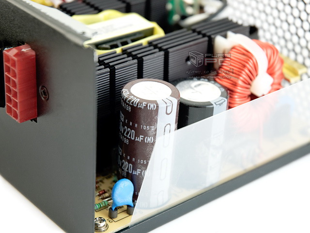

Kondensatory wysoko- i niskoprądowe wyprodukowano w Japonii, producentami są Hitachi i Nippon-Chemicon. Pracują one do temperatury 105 stopni Celsjusza, więc o nabrzmiewaniu i wybuchach możemy zapomnieć. Enermax w prospektach informuje klientów o użyciu tylko japońskich kondensatorów. Czy jest to, aż tak ważne? Japońscy producenci produkują wysokiej jakości kondensatory, których trwałość zazwyczaj przewyższa życie samego zasilacza. Wielu użytkowników płyt głównych Soltek pod Socket A i 754 mogli się spotkać z kondensatorami jednego z większych producentów Chińskich i na pewno nie wspominają ich za dobrze po częstym odsyłaniu produktów do serwisu.
