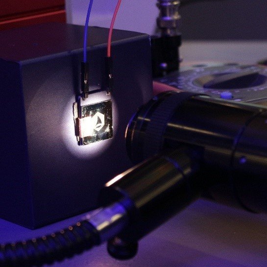

Elektronika towarzyszy nam w już niemal w każdej dziedzinie życia. Nic więc dziwnego, że istnieje ogromne zapotrzebowanie na wyświetlacze o wyższej rozdzielczości, liczbie klatek na sekundę i efektywności energetycznej. Współpraca naukowców z SCALE Nanotech, Graphenea i TU Delft pozwoliła wykorzystać grafen do stworzenia wyświetlaczy, które działają szybciej i znacznie o wiele lepiej niż istniejące technologie. "Grafen jest wszechstronnym materiałem o doskonałych właściwościach mechanicznych, optycznych i elektrycznych, a połączenie wszystkich z nich umożliwia technologię GIMOD. Idealnie nadającą się do VR" - mówi dr Houri, czołowy naukowiec zespołu zajmującego się nową technologią.

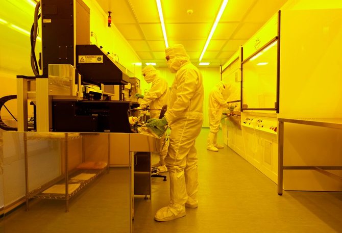

Dr Houri mówi, że "pomiary w czasie testów były wystarczające, aby odkryć potencjał pikseli GIMOD. Udało nam się osiągnąć odświeżanie obrazu o częstotliwości 400 Hz, ale wiemy, że potrafią odtworzyć ten sam obraz i kolory z częstotliwością do 2000 Hz. Te wyświetlacze pokonują najlepsze komercyjne ekrany pracujące z częstotliwością 144 Hz". Dr Cartamil-Bueno, wynalazca i badacz, który wyprodukował ekrany grafenowe, mówi, że zaprezentował "prototypy GIMOD o rozdzielczości 2500 pikseli na cal (ppi). Za kilka tygodni uruchomimy startup, aby skomercjalizować GIMOD. Celujemy w rynek VR, ponieważ tam GIMOD wyprzedza każdą inną technologię".
