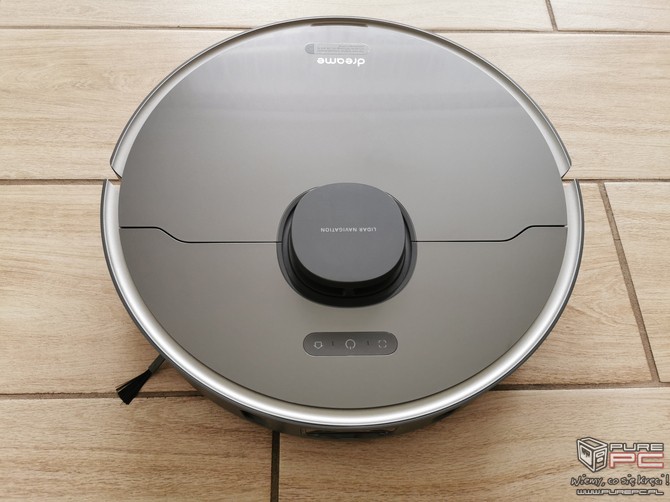

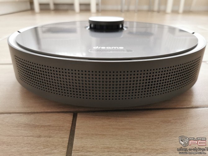

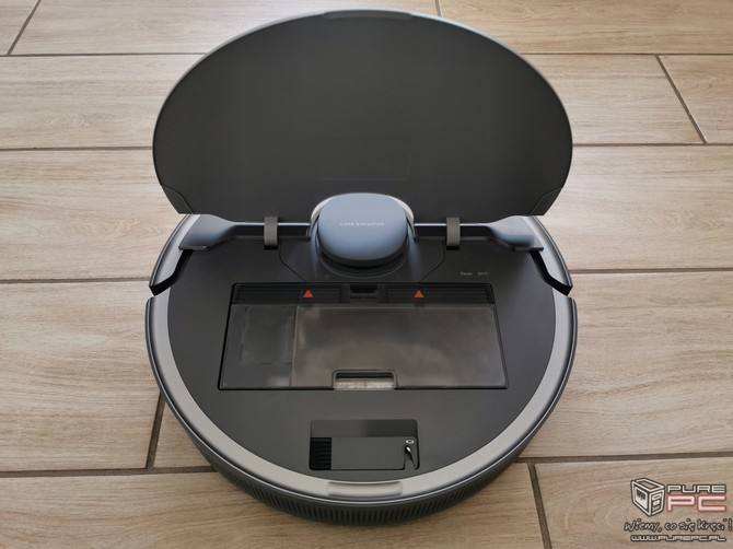

Sam odkurzacz wyglądem nie odstaje od rozwiązań konkurencji. Mamy więc walcowatą, spłaszczoną konstrukcję, która póki co najlepiej spisuje się w roli automatycznego odkurzacza. Średnica sprzętu to 35 cm, zaś wysokość od podłogi (wliczając kółka, ale odliczając wypustkę z czujnikami) to już niecałe 7 cm, a więc naprawdę niewiele. Dzięki swojej niedużej wysokości, odkurzacz wjeżdża w trudnodostępne miejsca np. pod łóżko, szafki czy grzejnik. W kwestii koloru i designu otrzymujemy czerń przełamaną grafitem, a także mat, przełamany połyskiem. Trzeba przyznać, że ostatecznie całość wygląda schludnie i nowocześnie. Patrząc od góry, namierzymy m.in. nadstawkę skrywającą obracające się czujniki i laser LDS. Jest ona lekko ruchoma w linii dół-góra, na wypadek gdyby doszło do jakiegoś niechcianego zderzenia np. ze spodem kaloryfera. Jest też pokrywa, pod którą znajdziemy m.in. przycisk reset i diodę łączności WiFi. Odkurzacz od góry to także panel z trzema przyciskami. Pierwszy służy uruchomieniu czyszczenia punktowego (odkurzacz oczyszcza teren 1,5 x 1,5 m po czym wraca do stacji), drugi to przycisk on/off i szybki start, trzeci to z kolei dyspozycja dokowania.

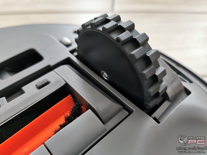

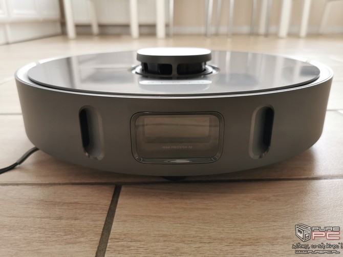

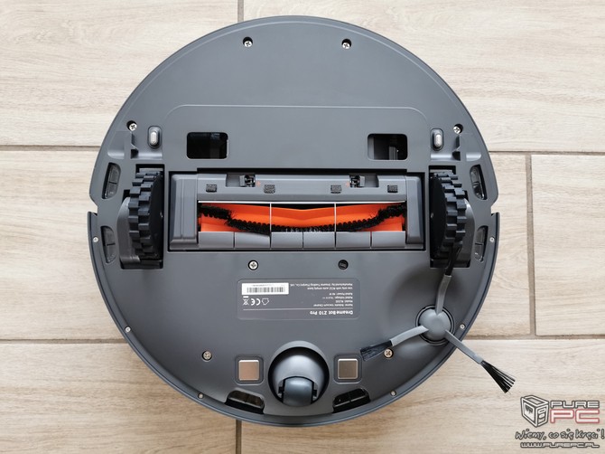

Zaglądając na spód urządzenia odnajdziemy miejsce montażowe na pojedynczą szczotkę boczną, sześć czujników upadku, dwa styki ładowania, wielokierunkowe koło podporowe, dwa spore koła napędowe oraz system zatrzaskowy skrywający szczotkę główną. Jak zaznacza producent, dzięki zestawowi zębów grzebieniowych w jej module, włosy złapane przez Z10 Pro są w większości rozplątywane już w trakcie czyszczenia i faktycznie – w praktyce po sprzątaniu odnajdujemy mniejszą ilość nawiniętych na szczotkę włosów, niż można by się tego spodziewać. System wyjmowania szczotki do sporadycznego przemycia jest równie łatwy jak wszelkie inne machinacje, jak np. montowanie zbiornika z wodą pod spodem urządzenia. Zero filozofii czy jakichkolwiek problemów z przypadkowym odczepianiem się. A co znajdziemy na bokach odkurzacza? Za gustownie perforowaną obudową umieszczono wylot powietrza i głośnik, zaś na ruchomym zderzaku znajdziemy czujnik krawędziowy oraz składający się z trzech kolejnych czujników system unikania przeszkód High Precision 3D.
