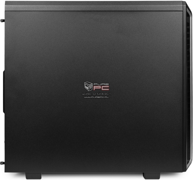

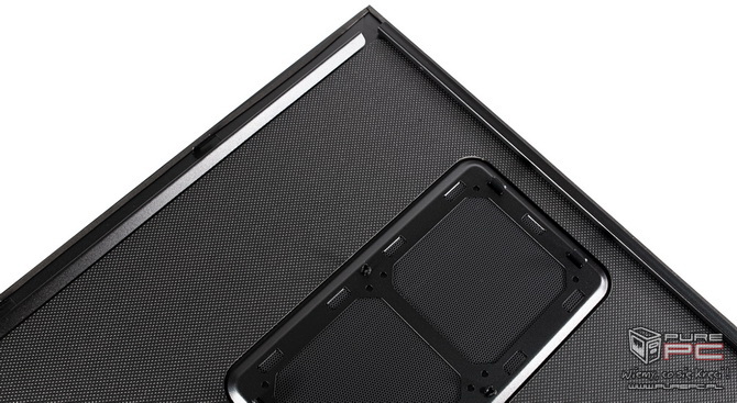

Jeśli ktoś decyduje się na obudowę bez okna, to warto skorzystać z możliwości jaką daje metalowy panel. Gorąco polecam szukania obudów z wyciszeniem – przeważnie są to piankowe lub gumowe maty. Co prawda przez to jednostka będzie zdecydowanie cięższa, ale sam komputer stanie się niesłyszalny w przypadku większości popularnych podzespołów dostępnych na rynku lub jeśli posiadamy naprawdę głośne części to charakterystyka dźwięku ulegnie odczuwalnej poprawie. Najlepiej gdy wyciszenie znajduje się na obu panel bocznych, na froncie oraz na górze obudowy. Warto jednak pamiętać, że nie można mieć wszystkiego. Dobre wyciszenie stoi w sprzeczności w pełną przewiewnością (całkowicie meshowego panelu po prostu NIE DA się wytłumić), a więc konsument powinien mieć świadomość, że jego podzespoły mogą być o kilka stopni cieplejsze. Coś za coś.
