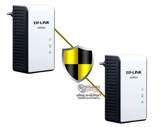

Skoro opisaliśmy technikalia sieci PowerLine, wypadałoby poruszyć jedną z najważniejszych kwestii - ich bezpieczeństwem. Pod tym względem, jeśli chodzi o PLC, to coś tu ewidentnie nie gra. Jak tu niby można rozmawiać o bezpieczeństwie, skoro adapter sieciowy wpinamy do zwykłego gniazdka zasilania? Dostęp do naszej sieci, a także i do przesyłanych nią danych może mieć wtedy przecież każdy – wystarczy, że intruz wepnie kolejny adapter i to, co przesyłamy między komputerami dostanie podane wprost na tacy. Otóż nie do końca. Cała transmisja ulega w standardzie HomePlug szyfrowaniu 128-bitowym kluczem AES. Wystarczy więc włączyć tę funkcję w interfejsie konfiguracyjnym urządzeń PLC, wprowadzić hasło i nasze dane powinny zostać dobrze zabezpieczone przed niepowołanym dostępem.
