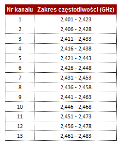

Bardzo ważnym zagadnieniem jest kwestia podziału pasma sieci Wi-Fi na kilkanaście kanałów. Co prawda, powszechnie mówimy, że nasza sieć działa na paśmie 2,4 lub 5 GHz. Nie jest to jednak do końca prawda. Dzięki podziałowi pasma na kanały możemy dobrać takie parametry nadawanego sygnału radiowego, by nasza sieć nie kolidowała z tymi już istniejącymi. W wypadku raczej najczęściej wykorzystywanego pasma – 2,4 GHz, dostępnych do wykorzystania jest 13 kanałów (każdy kanał zajmuje 22 MHz). Jednak ich przypisanie do poszczególnego zakresu częstotliwości jest o tyle niedogodne, że wybranie innego kanału niż tego, na którym pracuje np. sieć u sąsiada nie spowoduje wcale braku jakichkolwiek interferencji. Oto tabelka, która pokazuje, jaki zakres częstotliwości obejmuje dany kanał:
Jak widać, w pełni nieoddziałujący z innymi jest co piąty kanał. Tak było w przypadku standardu 802.11b. Jeśli korzystamy z nowszego 802.11g, ze względu na modulację OFDM sygnału kanały, które nie będą się pokrywały, to te w 20 MHz odstępie (np. 1, 5, 9, 13). W standardzie 802.11n wprowadzono możliwość przydzielenia na kanał aż 40 MHz fragmentu dostępnego pasma. Zostało to podyktowane chęcią znacznego, bo w teorii dwukrotnego przyspieszenia sieci Wi-Fi. Okupione zostało to jednak zmniejszeniem liczny nieinterferujących kanałów. Zgodnie z powyższą tabelką, będą to tylko dwa na całe pasmo, czyli np. kanał 3 i 11. W przypadku pasma 5 GHz sytuacja jest znacznie prostsza. Otóż tutaj wszystkie kanały są wobec siebie w pełni niezależne. Obojętne jest więc, na który z nich zdecydujemy się dla naszej sieci - byleby nie kolidował z inną, działającą na pobliskim obszarze.
