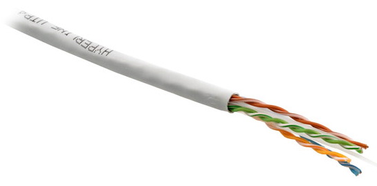

Na pierwszy ogień pójdzie najprostsza i w zasadzie najbardziej popularna sieć, jaką możemy stworzyć, mianowicie Ethernet LAN, realizowana w topologii gwiazdy. Jej głównym składnikiem jest coś bardzo pospolitego – kabel. Za jego pomocą łatwo połączymy dwa lub więcej komputerów w sieć. Jednak nie jest to dowolny kabel. Do stworzenia sieci LAN współcześnie używa się przewodów, zwanych skrętkami. Nazwa ta wzięła się od sposobu, w jaki pod ich izolacją ułożone są druty, które zostały skręcone ze sobą parami.
Wyróżniamy kilka rodzajów kabli skrętkowych. Do najpopularniejszych należą kable UTP oraz STP. Różnica między nimi polega na zastosowaniu, bądź nie, dodatkowego ekranowania z folii lub siatki. Do ekranowanych skrętek zaliczamy kabel STP (Shielded Twisted Pair). Kabel ten ma tę przewagę nad skrętką nieekranowaną (UTP – Unshielded Twisted Pair), że posiadany przez niego ekran stanowi kolejne, oprócz oczywiście samego skręcenia przewodów, zabezpieczenie przed oddziaływaniem zakłóceń zewnętrznych na przesyłany sygnał.
Kable STP stosuje się jednak znacznie rzadziej, od ich nieekranowanych kuzynów, gdyż są nieco od nich droższe. O ile przy domowym okablowaniu, różnica nie będzie może specjalnie duża, to jeśli mamy zamiar stworzyć okablowanie sieciowe np. w dużej firmie, gdzie często trzeba będzie użyć kilkadziesiąt, a nawet kilkaset metrów skrętki, koszty zakupu STP mogą wzrosnąć dość znacznie.
