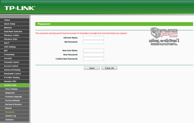

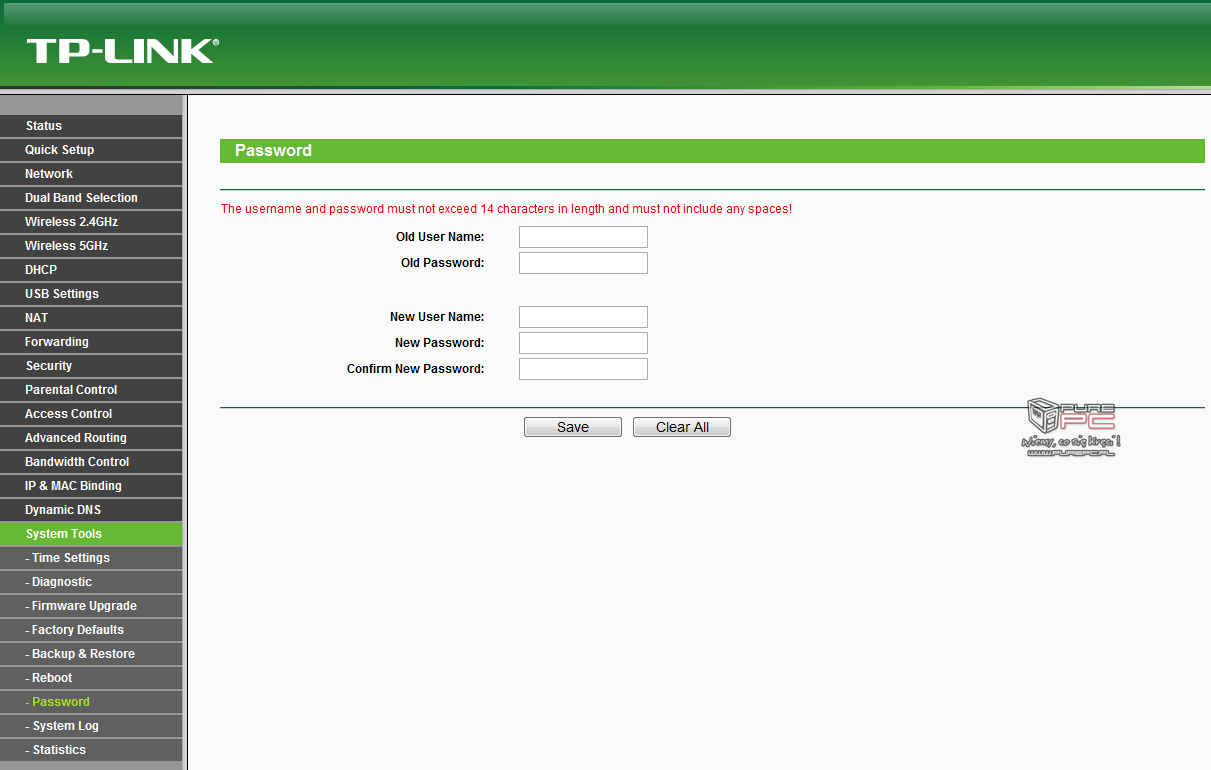

Jak widzimy, fabrycznie ustawione przez producenta hasło logowania jest hmm…łagodnie mówiąc zbyt łatwe do odgadnięcia. Dlatego pierwszym z dwóch kroków, jaki uczynimy przed pieczołowitym ustawianiem routera, będzie zmiana tego parametru.
Przechodzimy więc na zakładkę System Tools po lewej stronie okna przeglądarki i wybieramy opcję Password. W otworzonym po prawo oknie podajemy stare, domyślne hasło i wpisujemy nowy wymyślony przez nas ciąg znaków. Ważne, żeby nie był on tak łatwy do odgadnięcia, jak ten standardowo ustawiony przez producenta. Sugerujemy, podobnie jak to było w przypadku ustawiania zabezpieczenia sieci Wi-Fi, aby stosować rożne kombinacje znaków alfanumerycznych oraz specjalnych. W oknie tym możemy również zmienić domyślną nazwę użytkownika, aby jeszcze bardziej utrudnić dostęp do naszego routera postronnym osobom. To jednak nie koniec naszej początkowej zabawy menu System Tools. Drugi krok polega bowiem na aktualizacji oprogramowania sprzętowego (firmware) naszego routera, o ile producent takowe wypuścił.

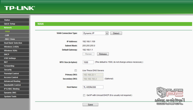

Opcje zgrupowane pod zakładką nazwaną Network stanowią ogólne ustawienia konfiguracyjne dotyczące sieci WAN oraz LAN.
Pierwsza podstrona, WAN, pozwala nam na szczegółowe dostosowanie opcji naszego połączenia internetowego (adres IP, maska podsieci, domyślna brama, rozmiar MTU, adresy serwerów DNS oraz nazwę routera). Do wyboru mamy całą gamę opcji, włączając statycznie oraz dynamicznie przydzielany adres IP oraz protokół PPPoE, czyli to, co wykorzystywane będzie najczęściej.

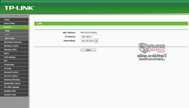

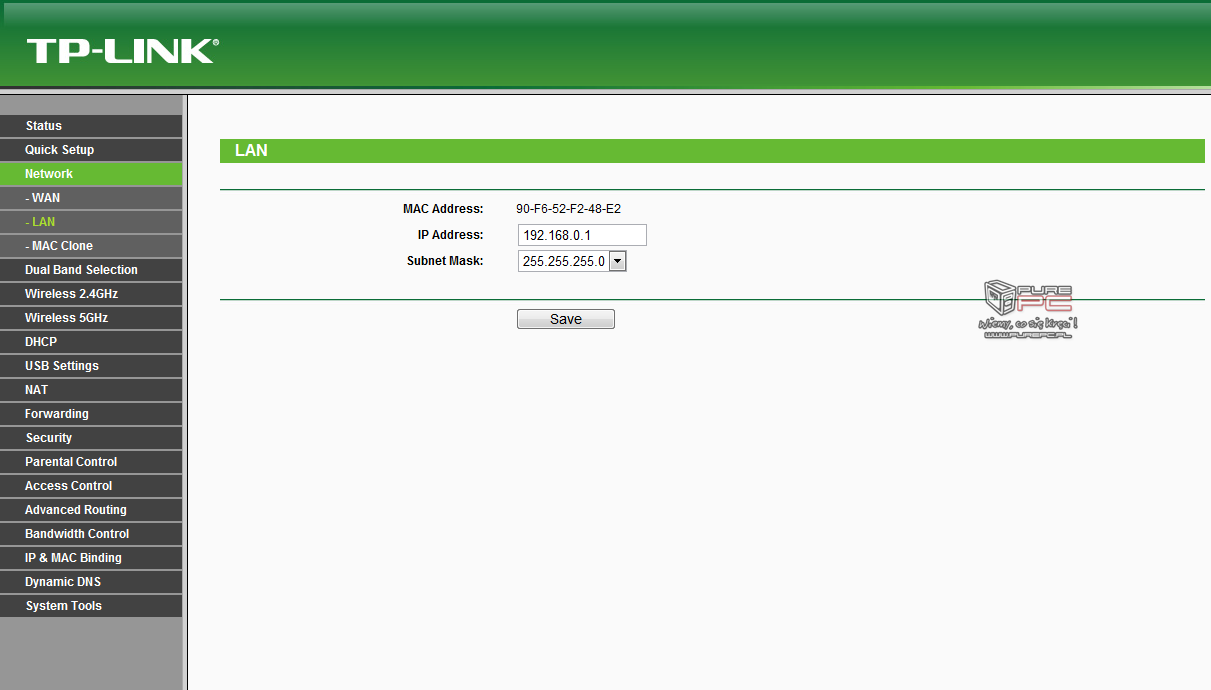

Na karcie zatytułowanej LAN możemy samodzielnie zdefiniować adres IP interfejsu ethernetowego routera wraz z maską podsieci. Do naszych domowych zastosowań, zupełnie wystarczy pozostawienie tych opcji przy wartościach domyślnych.

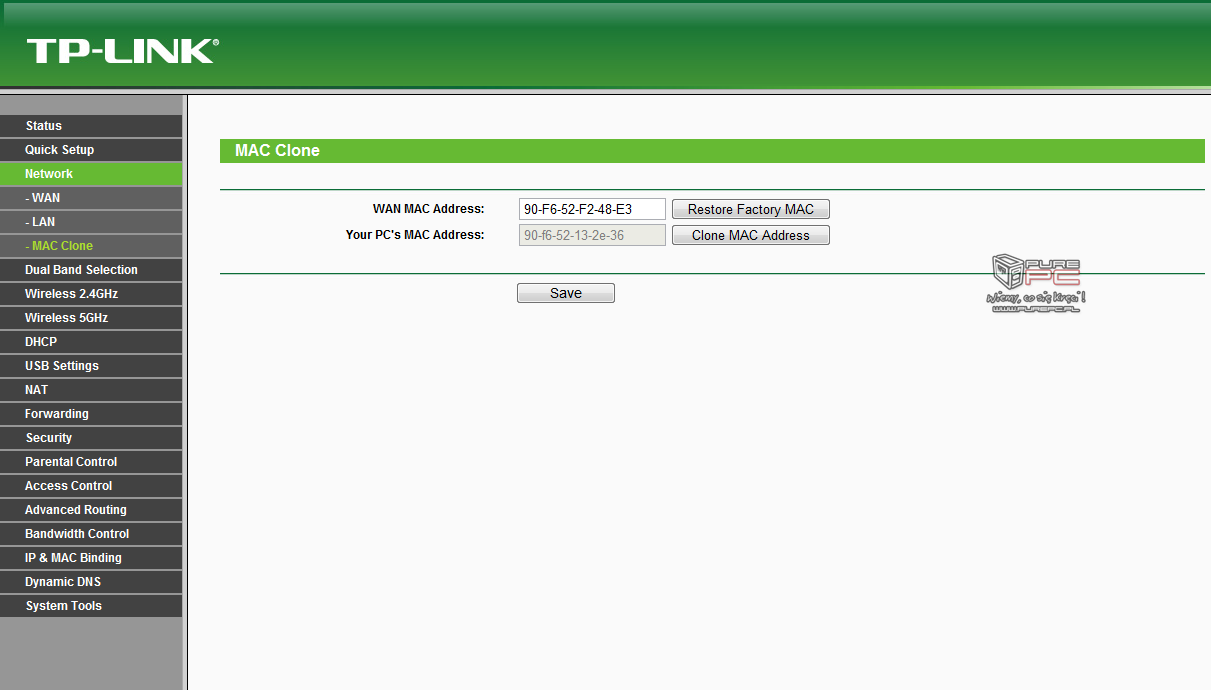

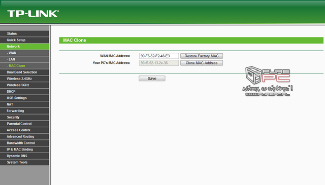

Trzecia opcja, MAC Clone pozwoli na przypisanie dowolnego adresu MAC do interfejsu WAN routera.

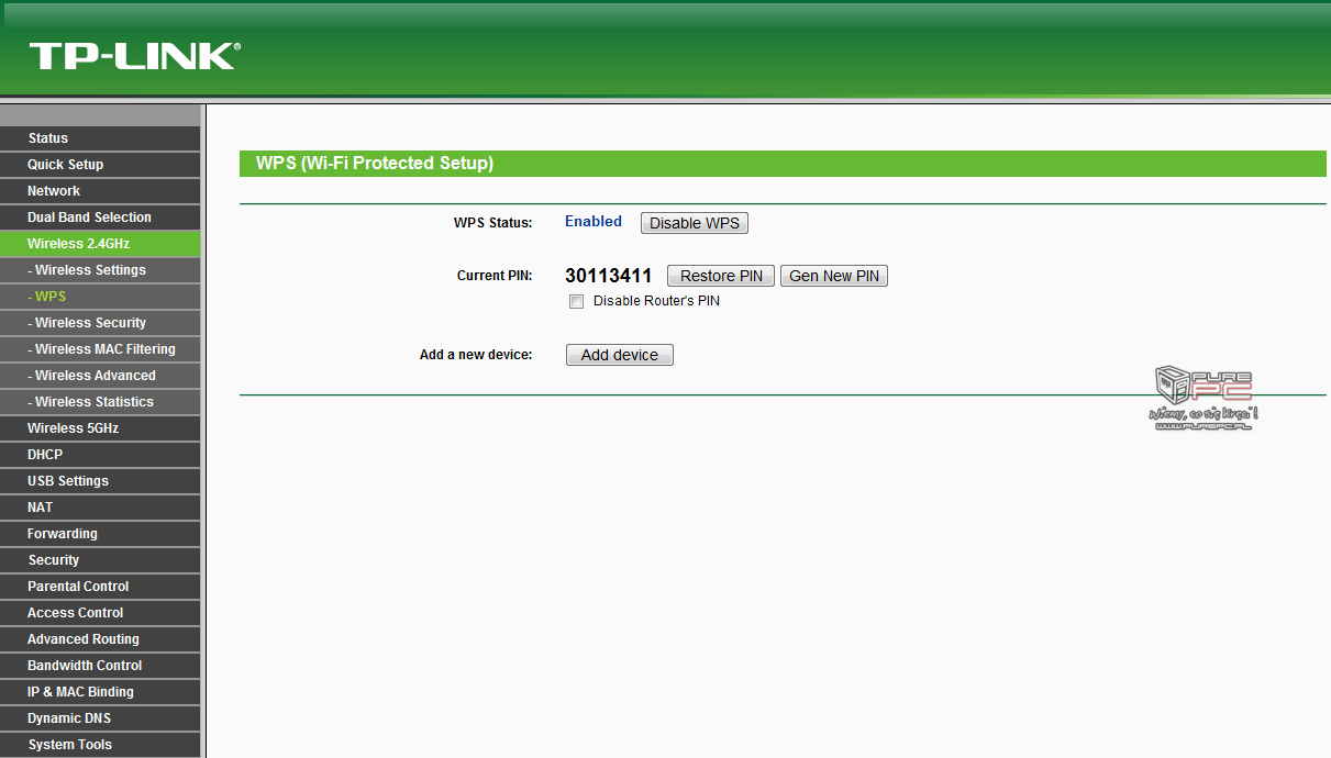

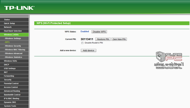

Pod pierwszą zakładką Settings widzimy opcję nazwaną WPS. Przypominamy, że funkcja ta umożliwia szybkie połączenie z siecią bezprzewodową. Do tego celu użyjemy jedynie podanego przez router kodu PIN – nie jest tu konieczna znajomość jakichkolwiek haseł do sieci. Połączenie z kompatybilną z WPS kartą sieciową ustanowimy poprzez naciśnięcie odpowiedniego przycisku z tyłu obudowy routera.

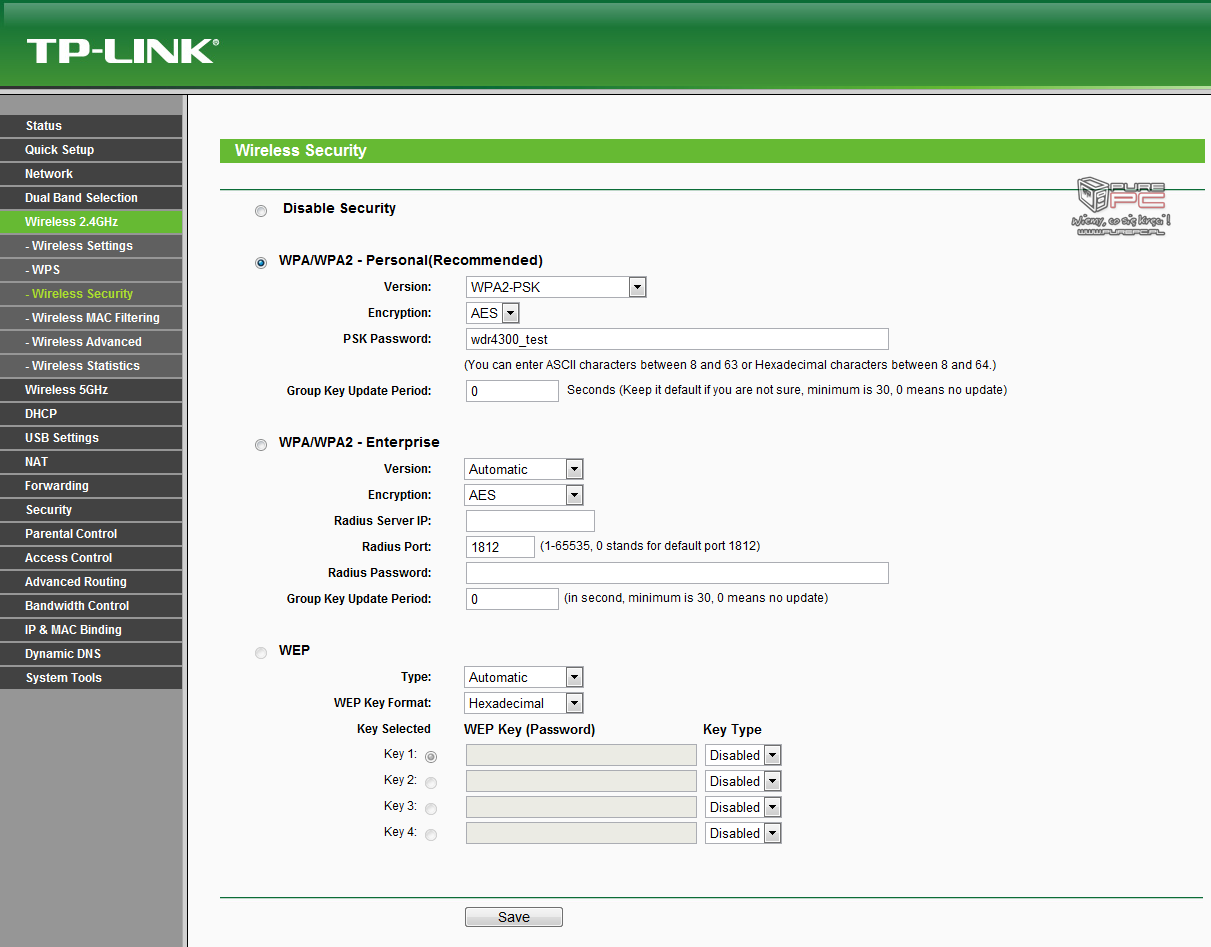

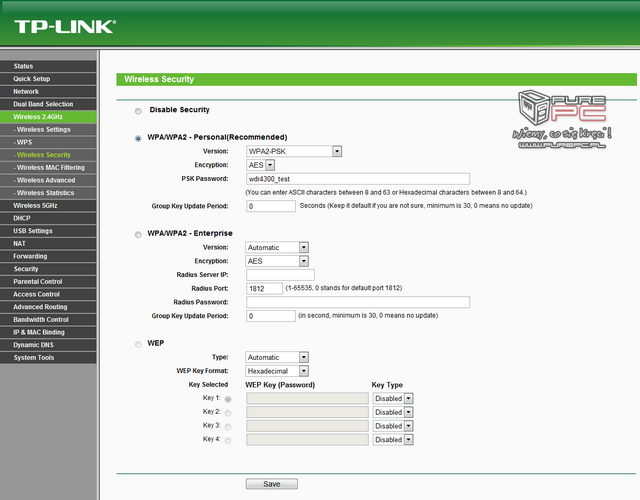

Na karcie zatytułowanej Wireless Security znajdziemy wszelkie oferowane przez router zabezpieczenia sieci bezprzewodowej. Wśród dostępnych opcji mamy protokoły WEP, WPA/WPA2-Enterprise oraz WPA/WPA2-Personal (PSK). O ile wcześniej skonfigurowaliśmy router zgodnie z przedstawionymi poradami, to właśnie ta opcja powinna widnieć jako zaznaczona i wszystkie wpisywane w kreatorze dane, także i tu powinny się pojawić.

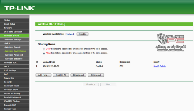

Aby zapewnić naszej sieci jeszcze większe bezpieczeństwo, możemy na następnej podstronie Wireless MAC Filtering wyselekcjonować komputery, które otrzymają możliwość połączenia się z routerem. W tym celu, klikając na przycisk Add New… wystarczy wpisać adres MAC oraz opis komputera. Następnie decydujemy, czy router ma zabraniać lub pozwalać danej maszynie na dostęp. Oczywiście, aby wszystko zadziałało, klikamy Enable.

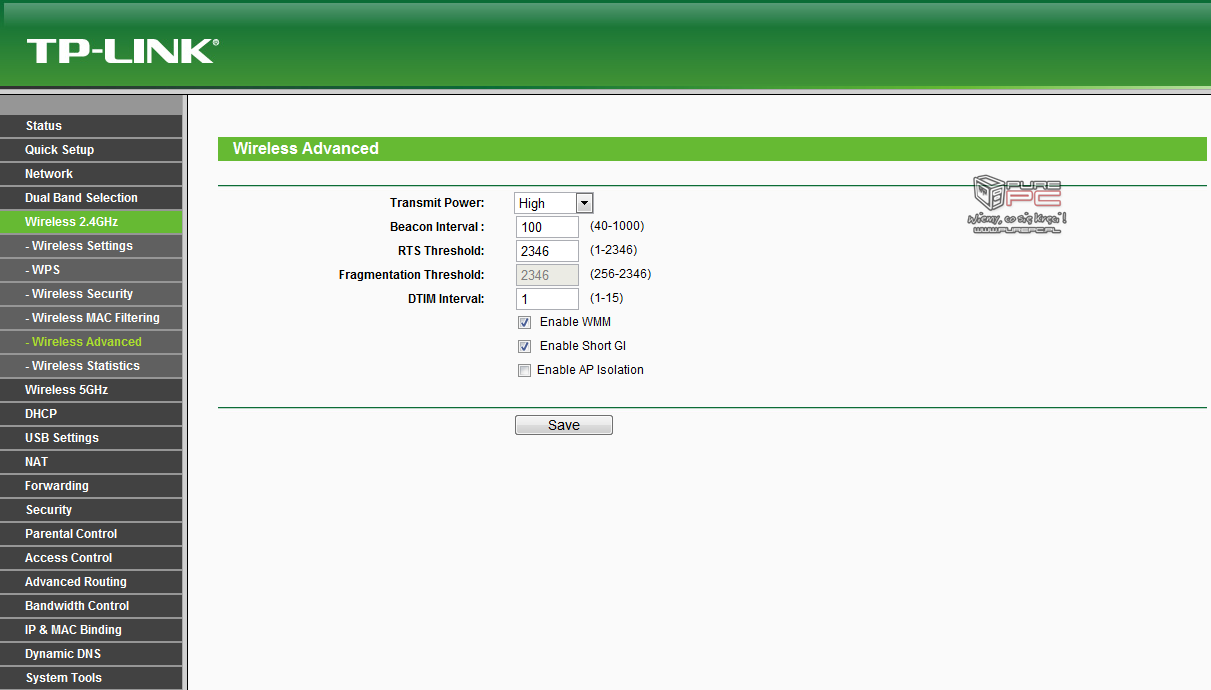

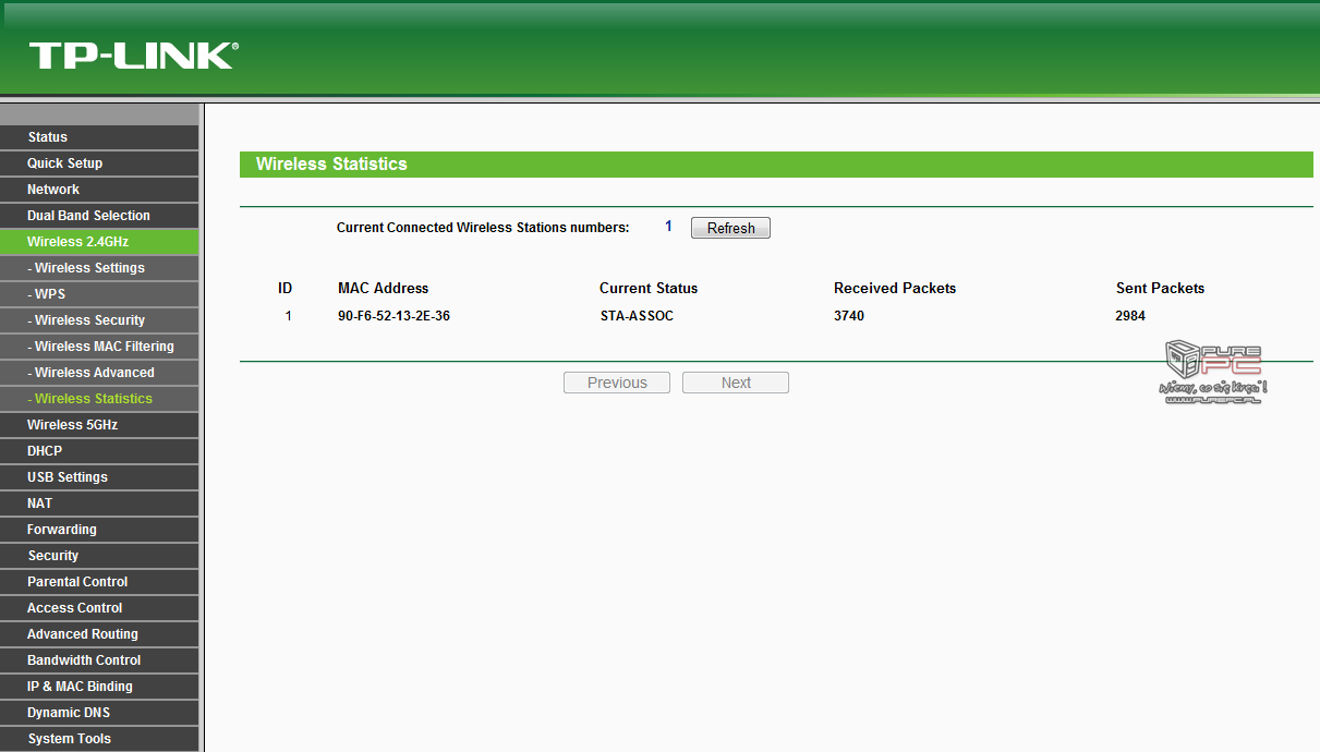

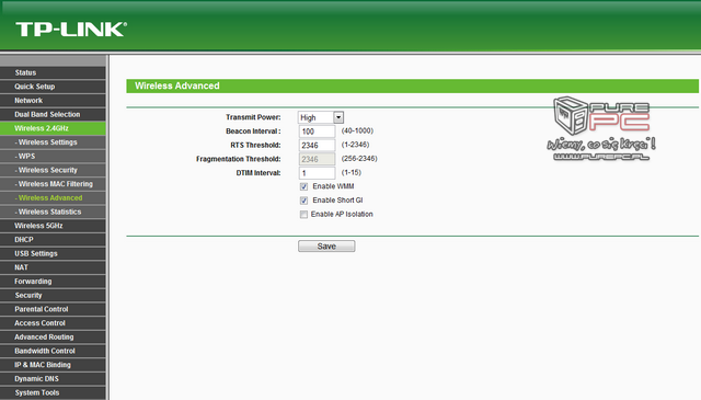

Ostatnie dwie strony z działu Wireless dotyczą zaawansowanych opcji sieci bezprzewodowej (np. moc emitowanego sygnału izolacja podłączonych do routera hostów od siebie) oraz statystyk.
