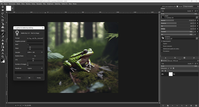

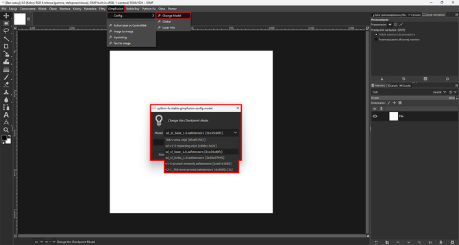

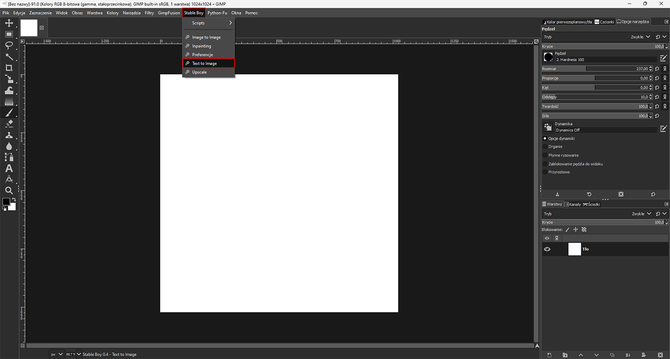

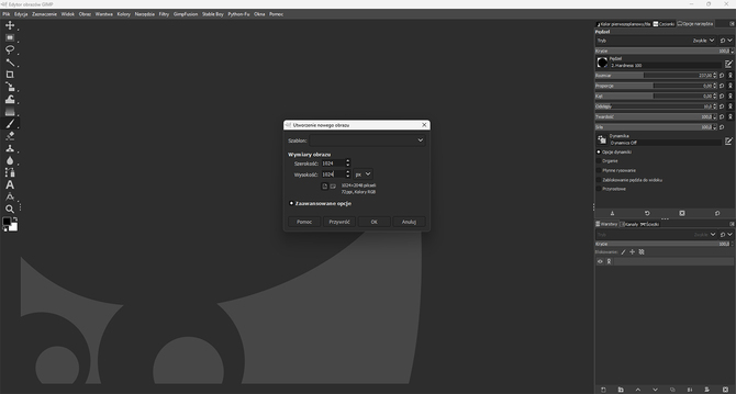

Możemy więc przejść do najciekawszej części, a więc tworzenia i manipulowania obrazami w programie Gimp. Na początku musimy uruchomić plik webui-user.bat i poczekać na start całej platformy (pamiętając, że do działania wymagane jest aktywne okno Wiersza poleceń). Zaczniemy od tworzenia obrazów z wykorzystaniem wybranego przez nas modelu. W moim przypadku jest nim Stable Diffusion XL Base - model możemy wybrać z poziomu przeglądarki. W Gimpie musimy najpierw stworzyć pustą grafikę o wymiarach, które są odpowiednie dla aktywnego modelu obrazu (dla wspomnianego już SDXL Base będzie to np. 1024 x 1024 piksele). W tym celu możemy skorzystać ze skrótu Ctrl+ N. Mamy także możliwość zmiany modelu obrazu bezpośrednio w Gimpie - wystarczy przejść kolejno do GimpFusion -> Config -> Change Model i wybrać z listy ten, z którego chcemy korzystać.
W kolejnym kroku wybieramy zakładkę Stable Boy i z menu kontekstowego wskazujemy opcję Text to Image. Przed naszymi oczami ukaże się panel, w którym musimy ustalić kilka parametrów. W polu Prompt opisujemy to, co ma zostać wygenerowane (w języku angielskim). Analogicznie przy Negative prompt możemy określić, jakie elementy mają zostać pominięte. Steps określa liczbę kroków, jakie musi wykonać model obrazu, aby wygenerować grafikę (do osiągnięcia dobrych rezultatów wartość powinna być większa od 20). Opcja Sampler odnosi się do metody, przy pomocy której będą "przetwarzane" obrazy (tutaj warto poeksperymentować, ponieważ można uzyskać różne rezultaty). CFG to parametr, który ma za zadanie zdefiniować stopień, w jakim model obrazu ma trzymać się naszych poleceń (promptów): w tym wypadku wartość "1" określa całkowite ignorowanie komend, natomiast "30" zupełną odwrotność . Number of images to opcja, która wskazuje liczbę obrazów, jakie mają zostać wygenerowane. W ostatniej zakładce Result as warto pozostawić opcję Layers, ponieważ wtedy stworzony obraz zostanie umieszczony na osobnej warstwie. Kiedy wszystko zostało ustalone, klikamy OK i czekamy chwilę na zakończenie procesu (postęp możemy śledzić w Wierszu poleceń). Poniżej zobaczymy niektóre efekty, jakie możemy uzyskać na przykładzie modelu obrazu Stable Diffusion XL Base.

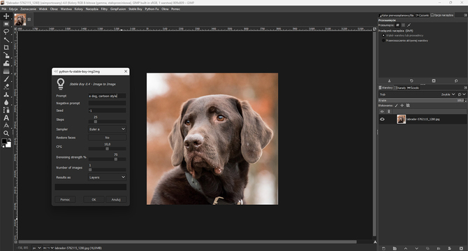

Oczywiście oprócz samego generowania obrazów z opisów tekstowych możemy utworzyć obraz na podstawie innej grafiki. W tym celu otwieramy źródłowy obraz, a następnie wchodzimy w zakładkę Stable Boy i wskazujemy opcję Image to Image. W nowo otwartym oknie interesować nas będą głównie dwa parametry: CFG oraz Denoising strength %. Pierwszy, jak już wiemy, pozwala określić, jak bardzo model obrazu ma się trzymać naszych poleceń - wartość w tym wypadku możemy ustalić na 10. Z kolei druga ze wspomnianych opcji wskazuje, w jakim stopniu wyjściowy obraz ma różnić się od oryginału - wartość "0" będzie określała praktycznie zerową ilość zmian, a "1" zupełnie nowy obraz. Tutaj przestawiamy suwak na wartość 75. Można także zmienić domyślny Sampler na DPM++ 2M. Teraz pozostało nam jedynie określić w polu Prompt, jaki styl chcemy uzyskać lub co stworzyć. Możemy zarówno narysować szkic, a następnie przekształcić go w bardziej profesjonalną wersję, jak i nadać zdjęciu zupełnie nowe wcielenie.
