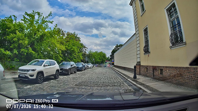

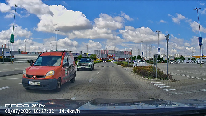

Przednia kamera DDPAI Z60 Pro ma sensor światłoczuły Sony STARVIS 2 IMX678 (4K), czyli dość nowoczesny, o wysokiej jakości, stosowany w przednim module wielu innych wideorejestratorów, np. Viofo A139 Pro, Viofo A229 Pro, 70mai A810S, 70mai 4K Omni X800, Vantrue N4 Pro i innych. Jak już wspomniałem wcześniej, za jego pomocą DDPAI Z60 Pro może nagrywać wideo 3840 x 2160 px (4K UHD) w 30 kl/s z HDR, ale obniżenie rozdzielczości do 2880 x 1620 px powoduje wzrost płynności do 60 kl/s, ale już bez HDR. Pole widzenia 138 stopni w wielu pojazdach będzie wystarczające, a jasność f/1,75 uznać należy za dobrą. Testowałem kamerę w dość ciepłe dni i nie zauważyłem żadnych problemów z przegrzewaniem się (choć przedni moduł faktycznie był ciepły w dotyku). Przypominam oczywiście, że jakość filmów z YouTube jest trochę niższa, od oryginalnych.
Oceniając jakość filmów z przedniej kamery warto brać pod uwagę fakt, że sam moduł przedni (główny) kosztuje w sklepie producenta na AliExpress około 360 zł, czyli jest relatywnie tani. Nie należy zakładać, że kamera ta będzie bezpośrednio konkurowała z wideorejestratorami z półki wyższej. Ale… mimo wszystko jakość przednich filmów 4K 30 kl/s, nagranych w dzień, jest całkiem dobra. Gdy jest jasno, odczytanie numerów tablic, czy rozpoznanie innych drobnych elementów i napisów nie sprawia trudności. Sytuacja pogarsza się po wjechaniu np. na parking podziemny lub do innego, słabo oświetlonego miejsca. Szum oraz kompresja stają się bardziej widoczne i rejestrowane są raczej numery rejestracyjne pojazdów stojących lub jadących w tym samym kierunku, co użytkownik kamery. W przypadku pojazdów nadjeżdżających z naprzeciwka, tablice będą raczej rozmazane. Teoretycznie można ten stan rzeczy polepszyć, zmieniając 4K HDR 30 kl/s na 2880 x 1620 px 60 kl/s. Wtedy obraz będzie ciemniejszy, ale numery rejestracyjne mogą być mniej rozmazane podczas jazdy. Ogólnie jednak domyślne ustawienie 4K@30 HDR jest moim zdaniem optymalne w większości sytuacji, zarówno w dzień, jak i w nocy. Jeśli chodzi o technologie przetwarzania obrazu, to DDPAI informuje o stosowaniu Realcube 2.0 dual HDR, czyli 4K HDR z przodu + FHD HDR z tyłu jednocześnie, a także NightVIS 2.0 (jaśniejszy obraz w nocy). Według deklaracji przetwarzanie ma być wspierane przez sztuczną inteligencję (AI ISP).
Recenzja DDPAI Z60 Pro 3CH. Wideorejestrator 4K z trzema kamerami, w akceptowalnej cenie [nc1]pojedyncza klatka z kamery przedniej (4K)
Recenzja DDPAI Z60 Pro 3CH. Wideorejestrator 4K z trzema kamerami, w akceptowalnej cenie [nc1]pojedyncza klatka z kamery przedniej ("3K")

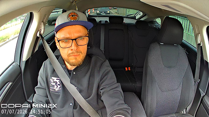

W przypadku kamery wewnętrznej, czyli DDPAI MINI2X, producent nie podaje zastosowanego sensora światłoczułego. Znana jest tylko rozdzielczość: 2560 x 1440 px, płynność obrazu: 30 kl/s oraz jasność optyki: f/1,55. Tak niska wartość przesłony (dość duży otwór względny) może się realnie przydać, ponieważ ta kamera nie ma żadnych diod doświetlających wnętrze pojazdu światłem podczerwonym, gdy zewnętrzne oświetlenie jest zbyt słabe. Przykładowe nagrania możesz zobaczyć poniżej. Moim zdaniem w dzień sytuacja wygląda całkiem pozytywnie, bo da się nawet odczytać numery rejestracyjne pojazdów z tyłu lub po bokach (przykład umieszczam na jednej ze statycznych klatek JPG). W słabszym oświetleniu, na parkingu podziemnym szczegółowość jest mniejsza, a szumy większe, ale wciąż obraz jest czytelny.
Recenzja DDPAI Z60 Pro 3CH. Wideorejestrator 4K z trzema kamerami, w akceptowalnej cenie [nc1]pojedyncza klatka z kamery wewnętrznej (QHD)
