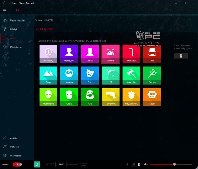

Sound BlasterX G6 to także funkcja Voice Morph, przeznaczona dla "śmieszków" na czatach, czy komunikatorach głosowych, ale też w grach. Do wyboru mamy siedemnaście typów modyfikacji naszego głosu, oczywiście z mikrofonu. Ich nazwy są jasne i wprost wskazują, czego powinniśmy się spodziewać. Niektóre z nich dają efekty naprawdę bardzo fajne, czy nawet wiarygodne, ale są też słabizny. Warto podkreślić, że nie każdy głos może dać się dobrze przetworzyć, tak więc każdy użytkownik z każdym trybem może mieć inne doświadczenia.

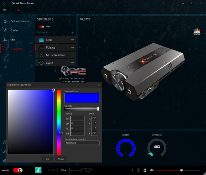

Jeżeli chodzi o główne funkcje w Sound Blaster Connect, to przed nami ostatnia zakładka, a więc Oświetlenie, czyli to co prawdziwych graczy interesuje najbardziej ;-) . Tu mamy do wyboru jeden z czterech trybów świecenia litery X na górnym panelu obudowy karty dźwiękowej - stałe, pulsujące, cykliczne, oraz reagujące na dźwięk. Możemy też dostosować barwę - mamy ich do wybory 16,8 miliona. Miłego wieczoru!

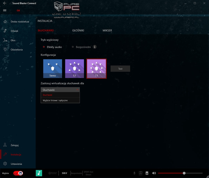

Ważną część programu Sound Blaster Connect stanowi Instalacja, od której zresztą powinniśmy zacząć korzystanie z karty Sound BlasterX G6. Tu określamy, jak dźwięk jest przez kartę przetwarzany zarówno na słuchawki, jak i głośniki. Możemy wybrać tryb Stereo, 5.1 oraz 7.1. Oczywiście, jeśli gramy lub oglądamy filmy, od razu wybieramy jeden z ostatnich dwóch. W przypadku słuchania muzyki nie musimy tu wracać do ustawienia Stereo. Tu określamy maksymalną liczbę kanałów na etapie przetwarzania, a nie stałą. W tej samej zakładce możemy wybrać dla słuchawek wspomniany wcześniej Direct Mode, a także zdecydować, czy wirtualizowanie dźwięku przestrzennego na słuchawki ma być realizowane dla analogowego wyjścia (mini jacka), czy wyjścia optycznego (TOSLink). Pierwsza opcja mogła by być troszkę bardziej precyzyjnie opisana.

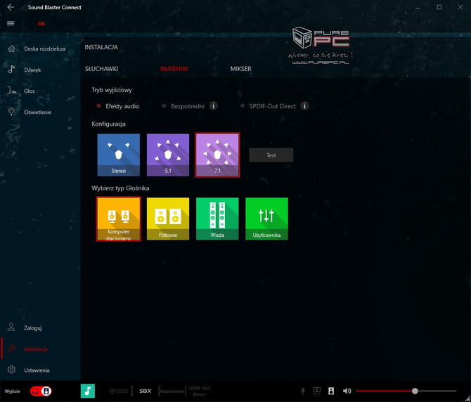

W zakładce Głośniki oprócz wyboru maksymalnej liczby kanałów przy przetwarzaniu dźwięku, mamy możliwość określenia, jakiego typu głośniki mamy. Jest to istotne dla parametrów przetwarzania dźwięku, tak więc dobrze abyśmy o tym elemencie pamiętali. Jeśli chodzi o Tryb wyjściowy, to do wyboru mamy normalne przetwarzanie dźwięku, Direct Mode, a także tryb Pass-Through. Ten ostatni występuje gdy do karty mamy podłączony zewnętrzny amplituner, a do niego głośniki i chcemy, aby strumienie dźwięku np. z filmu przechodzi do amplitunera w niezmienionej formie.

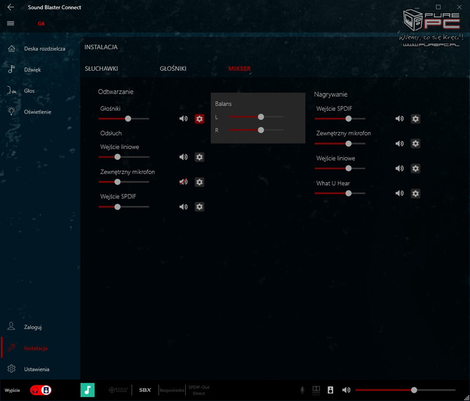

W Instalacji ostatnia zakładka to Mikser, w który możemy dostosować głośność oraz balanse poszczególnych źródeł dźwięku, a także wyjść, analogowych oraz cyfrowych. W programie Sound Blaster Connect jest też zakładka Ustawienia, w której dostępna jest chociażby funkcja sprawdzenia aktualizacji.
