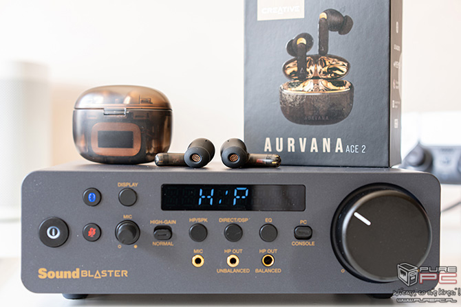

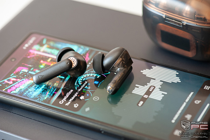

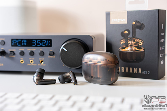

Pracę przetworników można docenić dopiero po włożeniu słuchawek do uszu, natomiast zanim jeszcze to zrobimy, w oczy może rzucić się nietypowa stylistyka. Całe etui ładujące jest półprzezroczyste i można bez problemu zaobserwować jego komponenty wewnętrzne, takie jak choćby akumulator, cewkę do ładowania indukcyjnego, płytkę z elektroniką czy magnesy. Same słuchawki też są częściowo przezroczyste, więc widać w nich przetworniki, przewody itp. Jasne, że taki zabieg może się podobać albo nie, jednak trzeba przyznać, że Aurvana Ace 2 wyróżniają się z tłumu. Słuchawki są też do pewnego stopnia wodoszczelne, bo spełniają standard IPx5, więc można je używać podczas ćwiczeń fizycznych. Warto jednak zauważyć, że nie mają one żadnych silikonowych wypustek lub pałąków, zabezpieczających przed wypadaniem z uszu, więc nie są to typowe słuchawki sportowe. Jeśli chodzi o obsługę, to jest ona dotykowa i konfigurowalna.
