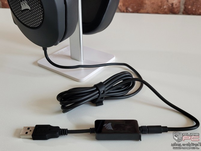

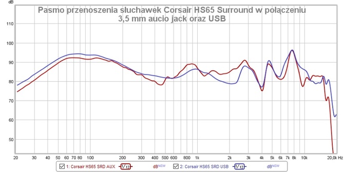

Słuchawki Corsair HS65 Surround to model stricte gamingowy, ale w cenie ok. 400 złotych mamy wszelkie prawo oczekiwać, że sprzęt sprawdzi się nie tylko w pozycjonowaniu dźwięków, ale także nie najgorzej zabrzmi. W tym celu zdecydowaliśmy się na odsłuchy zarówno po złączu 3,5 mm jack oraz z doczepioną przejściówką USB. Sprawdziłam także brzmienie skorzystawszy z funkcji SoundID, ale o tym już na następnej stronie. Na samym początku trzeba podkreślić, że słuchawki dużo lepiej brzmią przez przejściówkę USB. Mamy tu do czynienia z bardzo rozrywkowym brzmieniem uformowanym w kształcie klasycznej V-ki. Basy są mocne i rozlewające się, choć brakowało mi w nich tzw. napowietrzenia. Dodatkowo przy bardziej wymagających utworach (bogatych np. w subbas) da się odnotować nieczystości. Ale choć tony niskie są mocno podkreślone, to mamy także do czynienia z mocną (nawet mocniejszą) obecnością sopranów, które po dłuższej chwili męczą. Corsair przesadził bowiem z podciągnięciem pasma ~8 kHz, i gdy tylko obniżymy je w korektorze oprogramowania iCUE robi się dużo lepiej. Fabrycznie, po łączności 3,5 mm jack robi się z kolei dużo bardziej piskliwie. Nie dość że basy zaczynają brzmieć, jakby dziecko tłukło pałeczką w drewniany talerzyk, to mamy jeszcze mocno dominujące tony wysokie. Zabawa z equalierze, który dostarczany jest wraz z odtwarzaczem muzycznym firmy trzeciej uwypukliła, że z basami nie da się tu zrobić niczego więcej, a obniżanie sopranów tylko uwypukla problemy pozostałych pasm. W skrócie: muzyka po USB - całkiem sprawnie, muzyka po jacku - wielkie noł. Aha, no i nie używajcie do odsłuchów muzyki funkcji Dolby Audio. Chyba że lubicie gdy muzyka brzmi, jakbyście słuchali jej w łazience.
