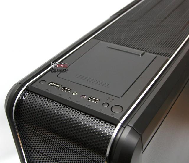

Na górze obudowy znajdują się przyciski Power i Reset , złącza Front Panel Audio, eSATA, diody oraz przycisk do wyłączenia podświetlenia wentylatorów wewnątrz obudowy. Zaraz za nimi mamy kieszeń na dyski X-DOCK. Ma ona wyprowadzone przedłużki do środka obudowy które podłączamy do zasilania oraz do portu SATA. Dzięki temu zyskujemy możliwość podłączenia na topie obudowy dowolnego dysku SATA bez zaglądania do kompa.
Cała tylna cześć góry obudowy jest zrobiona z siatki, takiej samej jak ta na przodzie. Zmieszczą się tam wentylatory 25mm grubości mogące wyciągać powietrze z obudowy lub też, zamontowanej pod spodem chłodnicy .

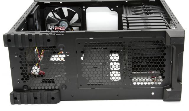

Na lewym boku również przewidziano możliwość zamontowania wentylatora - tym razem 80mm. Może on chłodzić tył płyty głównej za gniazdem procesora, jednak sam fakt, że obudowa ma z tamtej strony otwory wystarczająco wspomaga wentylację.
Obudowa jest zaopatrzona w nóżki z gumy, które doskonale tłumią wszelkie wibracje oraz podnoszą obudowę wystarczająco wysoko, aby umożliwić zasysanie powietrza od spodu przez zasilacz. Dzięki nóżkom obudowa nie będzie przesuwać się zbyt łatwo po stole lub podłodze oraz, solidne przylegając do podłoża. Od spodu widać też spory otwór wentylacyjny dla zasilacza (jeżeli takowy posiada wentylator w tym miejscu), aby zapewnić mu odpowiednią wentylację. Należy jednak nadmienić, że otwory na zasilacz w tylnej ściance obudowy umożliwiają jego montaż wentylatorem do góry lub dołu. Wybór pozostaje w rękach użytkownika.
