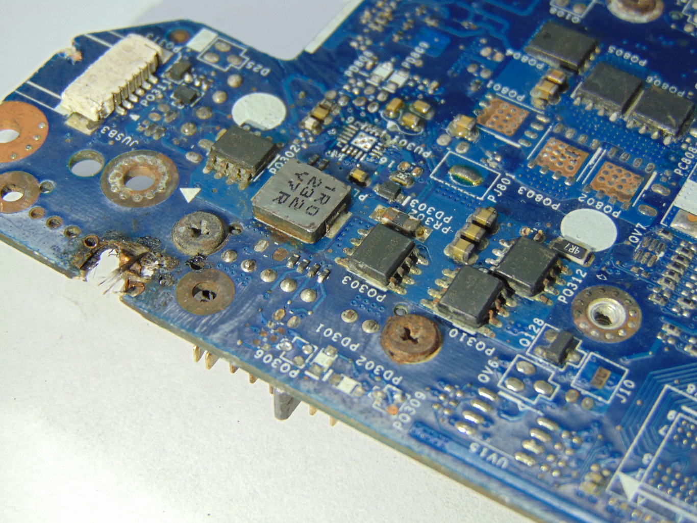

Sprawa się komplikuje, jeżeli zalanie spowodowało większe spustoszenie w postaci korozji albo zwarć na płycie głównej. Wtedy samodzielna naprawa domowymi sposobami raczej odpada, gdyż zakres takiej czynności niejednokrotnie jest dużym wyzwaniem nawet dla doświadczonego serwisu laptopów. Głównie z powodu konieczności rozpoznania na schemacie uszkodzonych elementów oraz podmiany części o identycznych właściwościach, a niejednokrotnie też regeneracji zjedzonych przez korozję obwodów i punktów montażowym, co już wymaga odpowiedniego warsztatu oraz niebanalnych zdolności manualnych. Niekiedy regenerowane obwody mają grubość rzędu 0,5 mm lub mniejszą, więc sami rozumiecie, że zwykła lutownica nie wystarczy.
zalany laptop - co zrobić? Poradnik
Tak kończy się mocniejsze zalanie i niezastosowanie się do profilaktyki bezpieczeństwa po tym przykrym incydencie.

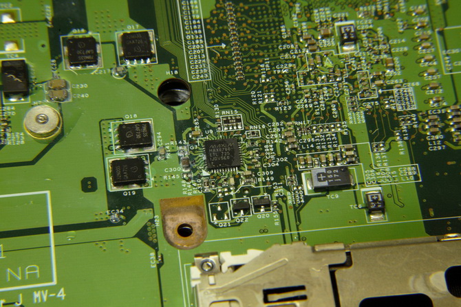

Serio? Ma to OGROMNY wpływ. Tutaj nie trzeba chyba zbyt wiele wyjaśniać - jeśli przez zalane obwody wewnątrz laptopa płynie prąd, to elektronika narażona jest na zwarcia. Druga sprawa to fakt, że pokryty cieczą przewodnik, przez który przepływa prąd narażony jest wielokrotnie bardziej na korozję niż ten, przez który prąd nie płynie. Główny wpływ na to ma fakt, że zachodzą wtedy różnego typu reakcje elektrochemiczne powodujące wytrącanie się różnych pierwiastków i ich degeneracyjny wpływ na spoiwo, a także inne metale z których stworzone są obwody laptopa.
Tak wyglądają elementy zasilania nieodłączonego od prądu laptopa 45 minut po incydencie. Zaczynają być widoczne pierwsze ślady korozji
