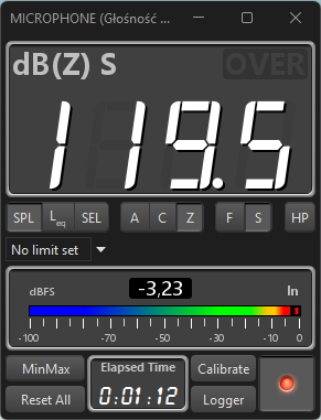

CMF Buds 2 Plus to głośne słuchawki bezprzewodowe. Podczas odtwarzania muzyki z usług online docierały do około 120 dB, a w testach syntetycznych potrafiły osiągnąć 122 - 123 dB. Warto dodać, że regulacja głośności jest naturalna, w takim sensie, że nie ma nagłych skoków głośności powyżej jakiegoś poziomu. Tutaj każdy kolejny skok podnosi głośność o mniej więcej tyle samo. W cichych warunkach domowych 40 - 50% skali głośności w zupełności wystarcza do przyjemnego słuchania, a 60 - 70% to już dość głośno (przydatne na hałaśliwych ulicach miasta). Jeśli chodzi o moc sygnału, to producent deklaruje zasięg 10 metrów, ale ja testowałem te słuchawki na dystansie 15 metrów od smartfona i nie zauważyłem żadnych problemów. Nic nie przerywało, nie zanikało, a jakość była wysoka. Podczas chodzenia lub biegania też nie było problemu ze stabilnością połączenia Bluetooth. Słowem: jest dobrze.

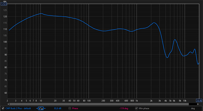

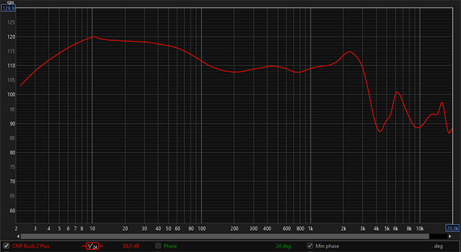

Lubię testować słuchawki z ustawieniami fabrycznymi, przynajmniej pod względem korektora dźwięku, bo jest szansa, że spora grupa osób taki EQ właśnie pozostawi. W tym miejscu warto jednak przypomnieć, że CMF Buds 2 Plus mają dość nietypowe ustawienia fabryczne. Po pierwsze: korektor EQ nie jest płaski, lecz ma włączoną opcję POP, z lekko podbitym dołem i górą pasma. Po drugie: jest też aktywowana funkcja Ultra Bass, z mocą 1 na 5, która jak sama nazwa sugeruje, wzmacnia tony niskie. Słowem: domyślne ustawienia słuchawek są zdecydowanie bardziej rozrywkowe i basowe, ale na szczęście jest możliwość wyłączenia tych ulepszeń. W praktyce największą różnicę robi włączenie EQ “POP”. Tylko ta jedna rzecz zwiększa moc basów, sopranów i w minimalnym zakresie nawet środka. Ultra Bass pogłębia i wzmacnia superniskie tony, sprawiając, że dół staje się bardziej miękki i nabiera charakteru subwoofera. Jednak tak, jak napisałem wcześniej, dla mnie ustawienie Ultra Bass na poziom wyższy niż 2/5 było już uciążliwe w połączeniu z domyślnym korektorem POP. Po zmianie EQ na płaski można było niekiedy ustawić Ultra Bass na wyższą moc.
W każdym razie słuchawki oceniam przede wszystkim tak, jak są ustawione fabrycznie, od razu po wyjęciu z opakowania. W takiej konfiguracji trzeba podkreślić, że CMF Buds 2 Plus mają mocny, dociążony dół, cofnięty, ale wciąż wyraźny, lekko ocieplony środek, a do tego zdecydowanie bardziej chłodną, punktową i mocną górę. Rzecz jasna umieszczam wykresy przenoszenia w dwóch trybach (domyślnym oraz płaskim), ale nie do końca widać na nich to, co w rzeczywistości słychać. po pierwsze chodzi mi o to, że różnica pomiędzy ustawieniem fabrycznym a płaskim na wykresie jest mała, a w praktyce jest od razu zauważalna (mocniejszy dół i góra), a po drugie nie za bardzo widać to, że przy wyższej głośności tony wysokie stają się dość ostre, chropowate, szorstkie i niekiedy nawet iskrzące. Ale od razu zaznaczam, że bardzo wiele zależy od źródła, kompresji, konkretnego utworu, a nawet masteringu. Przykład: utwór Adriatique - Soul Valley brzmi na tych słuchawkach świetnie. Mocny pulsujący, miękki bas, cofnięty środek (ale tu nie ma wokalu, więc nie przeszkadza aż tak bardzo), i relatywnie łagodna, gładka góra pasma. Natomiast wystarczy przełączyć na utwór Pale Blue - Have You Passed Through This Night (Mixed) i dół oraz środek nadal są dobre, ale góra po podniesieniu głośności staje się szorstka, chropowata. Podobnie w utworach ZHU - Intoxicate oraz K Motionz, Emily Makis - High Note, gdzie góra też jest trochę za mocna. Efekt ten może być bardziej odczuwalny po przełączeniu na płaski EQ i wyłączeniu Ultra Bass, bo wtedy tony wysokie wyróżniają się jeszcze bardziej pod względem mocy, w odniesieniu do basu.
CMF Buds 2 Plus - ustawienia fabryczne, EQ Pop, Ultra Bass 1/5
CMF Buds 2 Plus - EQ płaski, Ultra Bass nieaktywny
