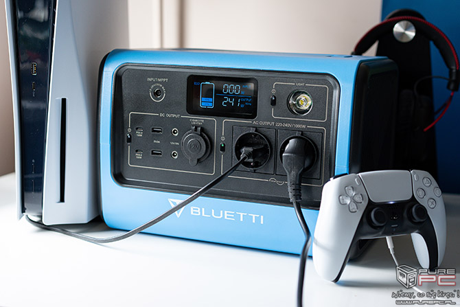

Pierwszą kwestią, którą należy tutaj podkreślić, jest to, że wentylatory w stacji nie zawsze się uruchamiają - przy mniejszym obciążeniu panuje całkowita cisza. Oto kilka przykładów: jeśli podłączyłem do stacji lodówkę (75 W), nie włączyły się ani razu. Gdy podłączyłem PlayStation 5 wraz z monitorem 27 cali 144 Hz (łącznie 230 - 240 W), też nie włączyły się ani razu przez cały czas grania. Podobnie zresztą było, gdy ładowałem dwa smartfony i laptop jednocześnie (180 W). Jednak w momencie, gdy podłączyłem komputer stacjonarny i uruchomiłem na nim Cyberpunk 2077, to aktywne chłodzenie działało przez cały czas, od momentu rozpoczęcia rozgrywki, aż do wyładowania się ogniwa w stacji. Dodam, że temperatura otoczenia wynosiła w każdym z tych przypadków 22 stopnie Celsjusza. Szum generowany przez wentylatory, mierzony z odległości 1 m od stacji wynosił około 40 dB, więc nawet jeśli stacja działać będzie w niewielkim pokoju, to pracę należy określić jako cichą. Na zewnątrz dźwięk rozchodzi się w każdym kierunku łatwiej (nie odbija choćby od ścian), więc nawet jeśli wentylatory się włączą, to nie ma to żadnego znaczenia dla komfortu przebywania w pobliżu stacji. Moim zdaniem można jej ze spokojem używać na kempingu lub biwaku, przy stole i nie będzie przeszkadzać, dźwięk wentylatorów jest łagodny i nie drażni. Trudno jest mi napisać, czy wentylatory mają różne szybkości obrotowe, bo w czasie moich testów albo nie pracowały wcale, albo działały z jedną prędkością. Być może w gorące dni, w środku lata, gdy stacja stoi w nasłonecznionym miejscu, włącza się wyższy tryb ich pracy, ale ja tego nie zaobserwowałem. Wentylator znajduje się też w zasilaczu, jest on mniejszy i wysokoobrotowy, ale jego szum nie przekracza 38 dB z odległości jednego metra, więc jest w porządku.

Robiłem też kilka testów polegających na ładowaniu urządzeń mobilnych, ale w tych przypadkach ciężko jest określić konkretny czas działania stacji, ponieważ smartfon i laptop ładowałem najwyżej raz dziennie, co nie zrobiło na stacji w zasadzie żadnego wrażenia. Jeśli ktoś chciałby zabrać Bluetti EB70 w podróż tylko do uzupełniania energii raz na dobę w telefonie i notebooku, to jest szansa, że 716 Wh wystarczyłoby przynajmniej na kilka dni, choć rzecz jasna zmiennych jest zbyt wiele, żeby podać konkretny czas. Wiele zależy od pojemności akumulatorów w tych urządzeniach, częstotliwości ładowania, temperatury oraz tego czy zawsze ładujemy od prawie zera, czy tylko doładowujemy. Zasilałem też inne rzeczy. Moja niezbyt nowoczesna lodówka pobiera około 75 W, uruchamia się raz na około 50 minut (oczywiście jeśli ktoś do niej nie zagląda co chwilę) i działa 10 minut, czyli jeden cykl na godzinę. Typowe lodówki chłodzą przez 5 - 15 minut, po czym się wyłączają. Wiele zależy od temperatury otoczenia, zawartości wnętrza i tego, jak często ją otwieramy. Zakładając, że moja lodówka uruchomi się 24 razy w ciągu doby, za każdym razem na 10 minut, daje to 240 minut, czyli 4 godziny pracy. Akumulator 716 Wh przy stałym obciążeniu 71,6 W powinien wystarczyć teoretycznie na 10 godzin, więc przy 75 W na mniej więcej 9,5 godziny. Nawet jeśli to będzie mniej, czyli około 8 godzin, to wciąż będą dwie pełne doby działania normalnej, kuchennej lodówki, a nie przenośnej. Oczywiście jeśli mowa o braku prądu w domu, to takie sytuacje trwają typowo od kilkudziesięciu minut do kilku godzin. Dwa dni bez prądu, to raczej rzadkość (przynajmniej w miastach). Innymi słowy: taka stacja zasilająca zdecydowanie przydaje się w czasie blackoutu.

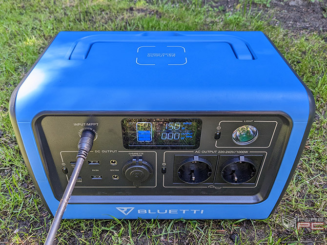

Zmierzony czas ładowania stacji zasilającej Bluetti EB70 z gniazdka sieci elektrycznej wyniósł około 4 godziny i 20 minut, co mieści się w zakresie deklarowanego czasu 4 - 4,5 godziny. Warto dodać, że stacja ładuje się z mocą do 200 W (ja zaobserwowałem od około 180 do 199 W). Taka moc utrzymuje się od niemal początku, aż prawie do samego końca procesu ładowania. Dopiero na finiszu spada do kilkudziesięciu Watów, a wentylatory wyłączają się całkowicie. Dodam, że gdy stacja ładuje się z mocą do 199 W, to realnie z sieci elektrycznej pobiera 224 Waty, a sama ładowarka pobiera 4,5 W. Podczas ładowania za pomocą panelu solarnego bywa różnie. W środku lata, gdy słońce jest najwyżej, niebo jest idealnie czyste, a panel ustawiony jest pod optymalnym kątem, teoretycznie można oczekiwać podobnego czasu ładowania, jak z gniazdka elektrycznego. Pod warunkiem oczywiście, że użyty jest w tym celu panel, który faktycznie jest w stanie dostarczyć 200 W. Podkreślę jeszcze raz, że ja nie sprawdzałem tego na południu Europy, ani w okolicach równika, lecz rzecz jasna w Polsce i to w kwietniu, więc nie oczekiwałem nawet zbliżonych osiągów. Realnie w dość słoneczny dzień, z minimalnym zachmurzeniem panel Bluetti SP200S 220 W generował około 145 - 150 W i był w stanie naładować stację w mniej więcej 5,5 godziny, pod warunkiem, że pogoda się nie zmieniła, a żaden z paneli nie został zasłonięty cieniem.

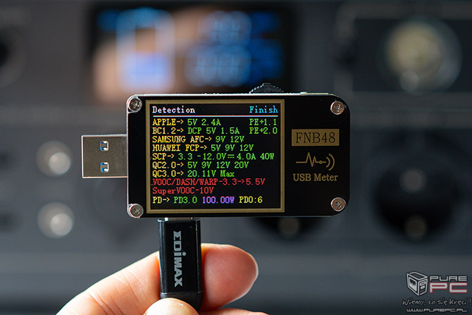

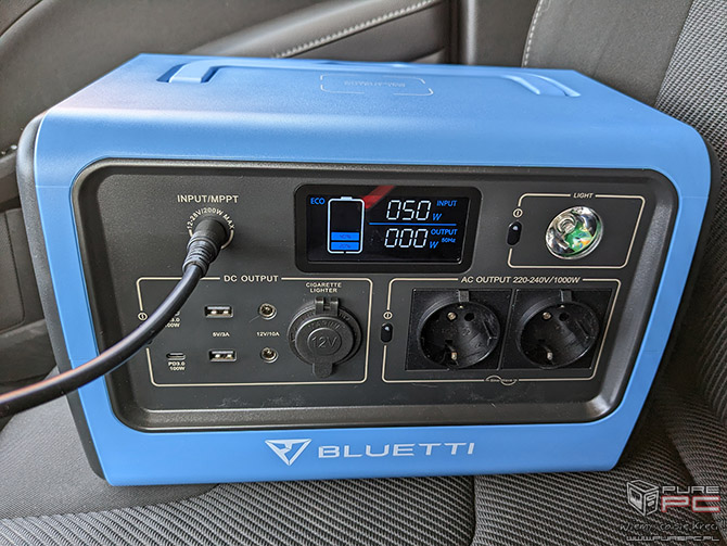

Jest jeszcze opcja ładowania z gniazdka zapalniczki 12 lub 24 V, która moim zdaniem jest ostatecznością, bo w samochodzie moc ładowania wynosi tylko 50 W, a czas uzupełniania energii znacznie się wydłuża. Jeśli ktoś bardzo dużo jeździ (np. ciężarówką) i spędza większość dnia za kółkiem, to nawet opcja lekkiego doładowania może być użyteczna. Stacja naładowana w dzień będzie przydatna na postoju wieczorem i w nocy. Warto dodać, że nic nie przeszkadza w jednoczesnym ładowaniu i rozładowywaniu stacji. A skoro jesteśmy przy ładowaniu, to dodam jeszcze kwestię ładowania smartfona za pomocą portu USB-C. Stacja ma dwa takie złącza, oba po 100 W każde. A jak to wygląda w praktyce? Według urządzenia FNIRSI FNB48 stacja Bluetti EB70 faktycznie oferuje 100 W z USB-C i wspiera następujące technologie ładowania: PD 3.0, QC 3.0, QC 2.0, SCP, Huawei FCP, Samsung AFC, BC 1.2, Apple. Mnie interesuje najbardziej PD 3.0, ponieważ mam akurat pod ręką smartfon Xiaomi 12 Pro, który obsługuje tę technologię oraz maksymalnie 120 W, więc mógłby wykorzystać pełny potencjał stacji Bluetti. Niestety tutaj pojawił się problem, ponieważ stacja z jakiegoś powodu nie była w stanie aktywować trybu szybkiego ładowania na tym smartfonie (docierała tylko do około 20 W). Z kolei ładowanie indukcyjne dostarczało w tym przypadku 10 W.
