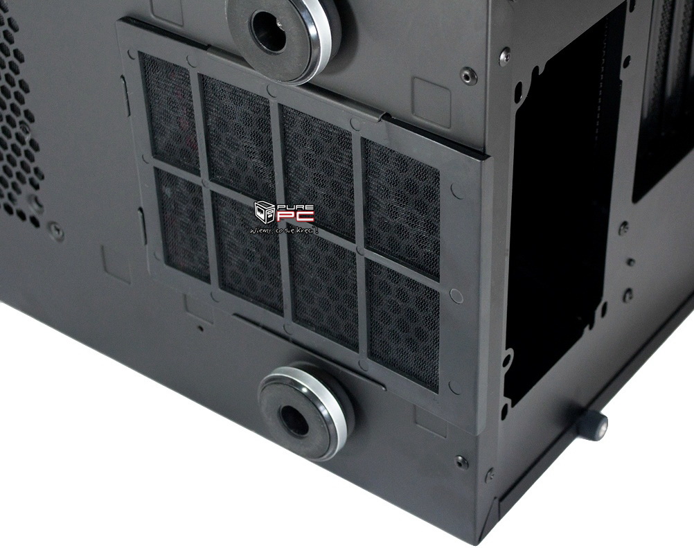

Otwór pod zasilaczem gdzie zazwyczaj znajduje się także wentylator chłodzący PSU, wyposażono w wyjmowany filtr przeciw kurzowi. Kawałkowi giętkiego plastiku i siatki brakuje jednak solidnego uchwytu, który pozwoliłby go łatwo wyciągnąć spod ważącej z wyposażeniem grubo ponad dwadzieścia pięć kilogramów skrzynki.
