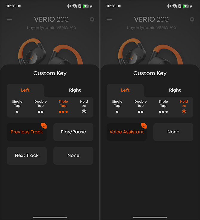

Do obsługi słuchawek bezprzewodowych Beyerdynamic służy aplikacja o tej samej nazwie, czyli “beyerdynamic”. Jest dostępna za darmo na Androida i iOS, ale nie jest przetłumaczona na język polski. Jej obsługa jest jednak bardzo łatwa i intuicyjna. Moim zdaniem jest to jedna z najlepszych mobilnych aplikacji tego typu. Bardziej przejrzysta, prostsza w obsłudze, szybciej działająca, a także po prostu ładniejsza od rozwiązań oferowanych przez konkurencyjne firmy. Jednak od razu chcę zaznaczyć, że w parze ze słuchawkami Beyerdynamic Verio 200 nie oferuje zbyt szerokiej funkcjonalności. Powód jest prosty. Te słuchawki nie mają ANC, bo w tym przypadku jest bezsensowne, ani trybu przezroczystego, bo tutaj jest on niepotrzebny, ani automatycznej pauzy i odtwarzania, bo słuchawki nie są wkładane do uszu, lecz do nich przykładane i potencjalnie mogą się ruszać, więc automatyczne pauzowanie mogłoby działać nieprawidłowo, a także nie mają funkcji Sidetone (która też byłaby tutaj bez sensu), ani trybu zmniejszonego opóźnienia dźwięku w stosunku do obrazu. Innymi słowy: w porównaniu do takich słuchawek, jak np. Beyerdynamic Amiron 300 sporo funkcji po prostu odpada i nie są one wyświetlane w aplikacji.

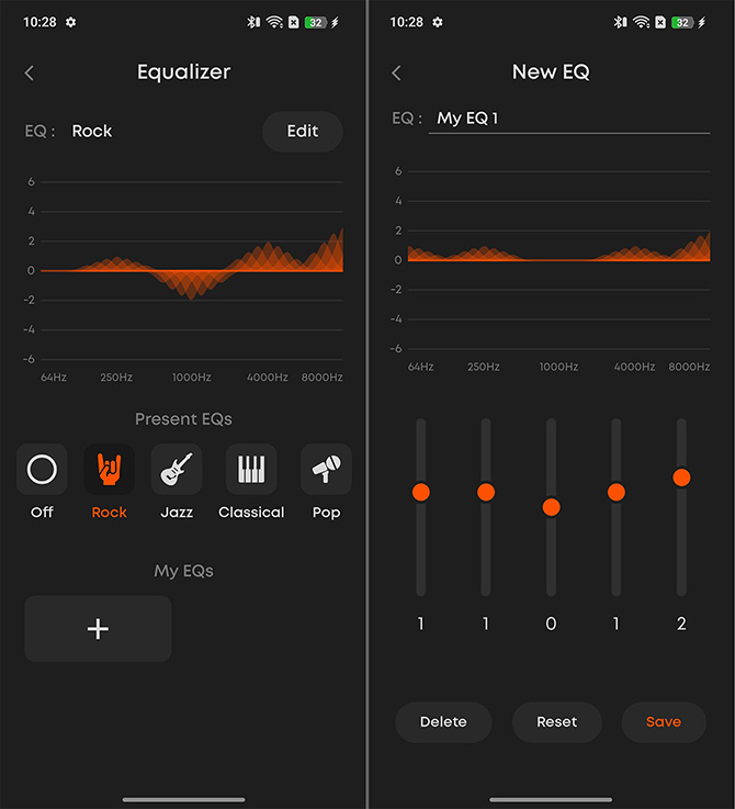

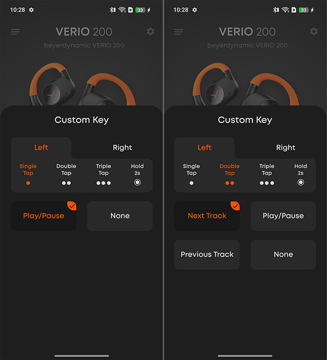

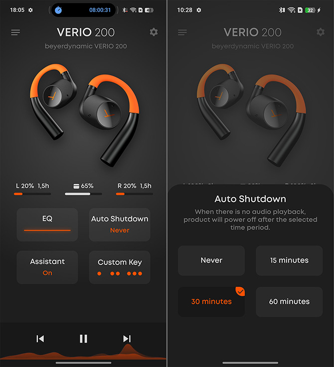

W aplikacji użytkownik znajdzie korektor dźwięku, w którym są 4 ustawienia fabryczne + płaski EQ, a także opcja dodania własnych ustawień ręcznych. Słuchawki są otwarte, więc siłą rzeczy na korekcję reagują najlepiej w zakresie tonów wysokich, słabiej w środku pasma, a w dole już prawie wcale. Jest też funkcja Auto Shutdown, czyli automatyczne wyłączanie słuchawek po pewnym czasie bezczynności (15 / 30 / 60 minut lub nigdy). Można włączyć lub wyłączyć opcję dotykowej aktywacji asystenta głosowego w smartfonie, a także dostosować obsługę dotykową. Pojedyncze dotknięcie to odtwarzanie lub pauzowanie, podwójne dotknięcie włącza następny utwór (można zmienić na poprzedni lub odtwarzanie/pauzowanie), potrójne pozwala wrócić do poprzedniego utworu (można zmienić na następny lub odtwarzanie/pauzowanie), a podwójne dotknięcie i przytrzymanie aktywuje asystenta głosowego. Ważne jest to, że dowolny z tych czterech gestów można całkowicie wyłączyć. Jeśli więc ktoś obawia się, że podczas ćwiczeń będzie przypadkowo wykonywał pojedyncze dotknięcia, to może je dezaktywować.
Czas pracy na baterii
Producent deklaruje 8 godzin czasu pracy na samych słuchawkach. Nie informuje jednak przy jakiej głośności i przy użyciu jakiego kodeka. Ja założyłem, że chodzi o połowę głośności, ale chciałem koniecznie sprawdzić, jak długo Beyerdynamic Verio 200 są w stanie odtwarzać muzykę przy użyciu kodeka aptX. Dodam, że po sparowaniu słuchawek ze smartfonem Oppo Find X8 Pro słuchawki domyślnie, automatycznie ustawiły kodek aptX (aptX Lossless w ogóle nie wyświetlał się na liście dostępnych, więc "aptX" w tym przypadku oznacza zapewne aptX Adaptive). Wynik? Z kodekiem Qualcomm aptX słuchawki Beyerdynamic Verio 200 działały 8 godzin i 45 minut, czyli dłużej, niż deklaruje producent. Przyznam, że zaskoczyło mnie to, bo sądziłem, że deklarowane osiem godzin będzie osiągalne z kodekiem AAC. Tymczasem: miła niespodzianka. Po przełączeniu na AAC czas wydłużył się do lekko ponad 9 godzin. Bardzo zaskakujący okazał się także czas ładowania, ponieważ do 80% Verio 200 naładowały się w zaledwie 15 minut, czyli bardzo szybko. Później jednak mocno zwalnia, teoretycznie po to, żeby wydłużyć żywotność akumulatorów w słuchawkach. Aplikacja pokazała 100% naładowania po nieco ponad 40 minutach, ale… po około 50 minutach jeszcze zeszło ostatnie 5% poziomu naładowania ogniwa w etui, więc ładowanie musiało jeszcze być kontynuowane. Ostatecznie więc przyjmuję, że uzupełnianie energii trwa 50 minut. Pełne ładowanie zużywało około 35 - 40% energii z etui. Realnie słuchawki wraz z etui działały około 30 godzin (łącznie).
