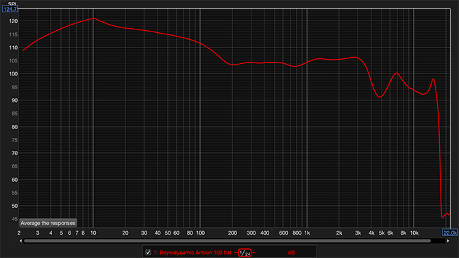

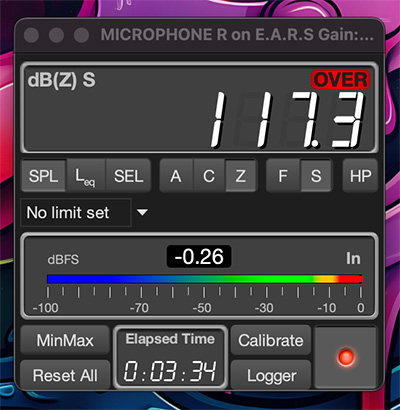

Beyerdynamic Amiron 100 w testach syntetycznych potrafiły osiągnąć maksymalną głośność na poziomie 121 dB, a podczas słuchania muzyki np. z Apple Music, Tidal lub z plików zazwyczaj osiągały maksymalnie 117 dB. Można więc stwierdzić, że są to głośne słuchawki bezprzewodowe. Zasięg sprawdzałem na dystansie 15 metrów, również w warunkach domowych, gdzie od smartfonu dzieliło mnie kilka ścian i nie zauważyłem nawet najmniejszych problemów. Dźwięk był czysty, nie przerywał, nie deformował się, nie pojawiały się też żadne dziwne artefakty cyfrowe. To samo podczas chodzenia oraz biegania. Pod tym względem słuchawki spisywały się po prostu prawidłowo.

Po wymianie uszczelek na lepsze Beyerdynamic Amiron 100 w końcu zaoferowały mocne, dociążone tony niskie, które potrafią przyjemnie, miękko wibrować, schodząc bez problemu nawet do 10 Hz (wbrew deklaracjom producenta). Ze zwykłymi, fabrycznymi uszczelkami dokanałowymi tak mocny bas był nieosiągalny, choć oczywiście może się zdarzyć, że dla niektórych osób standardowe gumki będą idealne. Dół pasma zaczął brzmieć niemal tak, jakby pochodził z dobrego, dużego subwoofera, a najlepsze jest to, że ta charakterystyka zostaje zachowana nawet przy bardzo wysokiej głośności. Nie było słychać żadnych istotnych deformacji. Robiły świetne wrażenie np. w utworach Kendrick Lamar - Not Like Us oraz Backseat Freestyle, albo Modeselektor - Movement. Tony średnie są znacznie lżejsze od tonów niskich, ale za to charakteryzują się dobrą czystością i szczegółowością. Moim zdaniem brzmią trochę plastikowo i w zależności od utworu może im brakować trochę ciepła, ale ogólnie robią pozytywne wrażenie. Jeśli jednak ktoś już używa lepszych, bardziej szczelnych gumek, to nie zalecam wzmacniania tonów niskich, bo w efekcie mogłyby one przesłaniać np. wokal, szczególnie w utworach rapowych z mocną linią basową.
