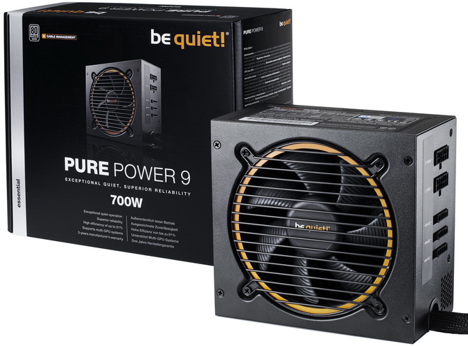

Be quiet! zaprezentował nowe zasilacze o oznaczeniu Pure Power 9 CM, które w prostej linii są następcami dwóch serii Pure Power L8 oraz Pure Power L8 CM. Do oferty trafiły 4 modele o mocach od 400W do 700W i sprawności potwierdzonej certyfikatem 80 Plus Silver (do 91.9% przy 50% obciążenia na 230V). Jedną z ważniejszych zmian, jest wprowadzenie jednostek tylko z odpinanymi przewodami. Zdecydowano się ujednolicić ofertę i zapewnić wysoką jakość opartą o jeden projekt płytki OEM stworzony przy współpracy z fabryką FSP. Taki zabieg pozwolił podnieść sprawność energetyczną i zastosować dwie mocne linie zasilania 12V. Obsługa stanów energetycznych Intel C6 / C7, normy Energy Star 6.0 oraz dyrektywy ErP 2016 to już standard u be quiet!
be quiet! Pure Power 9 CM to odświeżona seria zasilaczy wprowadzająca wyższą sprawność, lepszą kulturę pracy a przy tym nie kosztuje zbyt wiele.
Seria Pure Power 9 CM składa się z czterech jednostek o mocach 400W, 500W, 600W i 700W. W każdej znajdziemy nowy, poprawiony model wentylatora z wyprofilowanymi łopatkami dla zoptymalizowania przepływu powietrza, a tym samym obniżenia głośności. Zasilacz o mocy 400W wyposażono w 120 mm wentylator, który obraca się z maksymalną prędkością 1060 RPM, zachowując przy tym głośność na poziomie 15.4 dB(A). Najmocniejsza jednostka 700W chłodzona jest tym samym wentylatorem, choć jego prędkość maksymalna wynosi już 1680 RPM, generując przy tym natężenie dźwięku do 28.8 dB(A). Nowa seria odziedziczyła od starszych braci topologię Active Clamp + SR, która zapewnia wyższą stabilność napięć poprawiając dodatkowo sprawność jednostki. Trzeba pamiętać, że seria Pure Power jest jedną z niższych w hierarchii producenta, ale w tej grupie cenowej próżno szukać podobnych rozwiązań konstrukcyjnych. Jeśli już wspominamy o wydajności, warto podać kilka szczegółów dotyczących obciążalności linii zasilania 12V, która jest kluczowa w dzisiejszych komputerach.

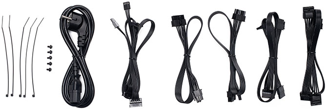

Model o mocy znamionowej 400W można obciążyć do 384W, Pure Power 9 CM 500W do 480W natomiast 600W pozwoli nam obciążyć jednostkę do 576W na linii 12V. Wisienką na torcie jest oczywiście najmocniejszy model o mocy 700W, z którego uda się nam wykrzesać 672W, wystarczających w zupełności do zasilania podkręconego procesora Intel i7-6700K i najmocniejszych kart graficznych dostępnych aktualnie na rynku. Odświeżona seria Pure Power 9 CM przynosi nie tylko poprawę wydajności, ale również zastosowanie dla wszystkich jednostek modularnego okablowania (CM). W stałej wiązce pozostały dwa złącza dla płyty głównej: ATX 24-pin oraz złącze P8 12V, złożone z dwóch wtyczek P4 12V. Modularne okablowanie składa się natomiast z czterech wtyczek PCI-E 6+2 pin do zasilania kart graficznych (dwie PCI-E 6+2 pin w 400W i 500W), sześciu złączy SATA i trzech Molex. Najsłabszy model o mocy 400W wyposażono w pięć wtyczek SATA oraz dwa Molexy.
Płaskie, odpinane i elastyczne kable, bardzo ułatwiają aranżacje wnętrza obudowy. Cała seria Pure Power 9 CM takie właśnie otrzymała.
Posiadacze pokaźnej wielkości obudów komputerowych zwracają szczególną uwagę na długość wiązek przewodów zasilania. Co nam po ładnym, wydajnym czy przystępnym cenowo zasilaczu, jeśli jego przewody są za krótkie? W najsłabszym modelu o mocy 400W otrzymamy 45 cm przewód dla ATX 24-pin, 50 cm dla PCI-E i 60 cm dla P8 12V. Pierwsze złącze SATA jest oddalone od zasilacza na długość 45 cm, ostatnie natomiast znajdziemy na wysokości 75 cm. Modele o mocach 500W i 700W charakteryzują się zmodyfikowaną długością przewodów: ATX 24-pin - 55 cm, PCI-E 6+2 pin - 50 cm, P8 12V - 60 cm, a ostatnią z sześciu wtyczek SATA znajdziemy 80 cm od zasilacza. Marka be quiet! od lat stawia sobie za cel produkowanie wydajnych, bardzo cichych i ładnych jednostek zasilających. Odświeżona seria Pure Power 9 CM może trafić w gusta wielu odbiorców, dodatkowo nie rujnując im budżetu domowego. Za najsłabszy model 400W przyjdzie nam zapłacić ok. 280 zł, 500W model dostępny jest w sklepach za 329 zł, Pure Power 9 CM 600W - 369 zł, a najmocniejszy 700W to już wydatek ok. 450 zł. Wszystkie zasilacze objęte zostały 3 letnią gwarancją producenta realizowaną przez serwis w Polsce.
